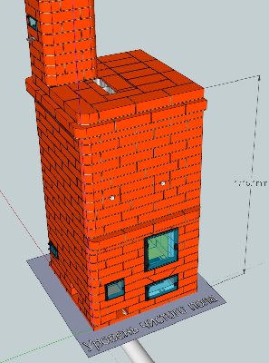

Проект невысокой дачной Подовой печи с калориферным каналом.

Посмотрел послойно ваш проект.
- Как я понял вы пытаетесь подвести в топку вторичный воздух через отдельные каналы под топкой . Вот только места входа ВВ в топку как мне кажется выбраны необычно. Вертикальные узкие щели в нижней части.... Почему так?
- Топка сформирована из шамота на ребро. Вот тов. Колчин и не только он, ругается на такую конструкцию в теме "Топология топки". Вы такую конструкцию применяете... Надежно ли это?
Сообщения: 2237
СообщениеДобавлено: Пт 3 Февраль 2017, 15:49 Ответить с цитатойВернуться к началу
Товарища Колчина надо читать внимательно с начала темы. Он не отрицает топку на ребро. Просто рекомендует думать, считать, учитывать тепловое расширение шамота - разъезжание шамота.
ВВ поступает с поддувальной дверки, нагревается от шамота и поступает с боков в топку. Проверено, рационально.
А вот маленький колосник исключительно для сгребания золы в поддон. Для подачи воздуха не нужен. Вместо колосника достаточно щели в 2 см.

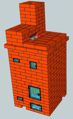

Переработал проект.
Добавил катализаторы в топку. Дверку-окошко на катализатор сделал.
Ну и мелкие доработки.

tuomob писал(а):
Переработал проект.
Юрий, вроде как при холодной растопке в калориферных каналах конденсат должен образоваться, который вниз потечет. Как с этим быть?
Сообщения: 2237
СообщениеДобавлено: Ср 15 Февраль 2017, 09:52 Ответить с цитатойВернуться к началу
tuomob писал(а):
Переработал проект.
Где Вы это читали, покажите.

Вот доработанный под конкретную ситуацию проект этой темы.
С забором воздуха с улицы.
Реализован только что.
Фотки чуть позже.
Смотрите, может кому пригодится.

Юрий и какова эффективность по факту такого воздушного канала? Есть уже первые впечатления? А может и цифры с температурами уже есть?
Сообщения: 2237
СообщениеДобавлено: Пт 6 Октябрь 2017, 16:35 Ответить с цитатойВернуться к началу
Пока нет, только запустил. Не закрыл ещё вокруг трубы на чердак.
Первое впечатление у парня - греется снизу вся (там ПОД).
Второй раз в моих проектах делается забор воздуха с улицы.
Надеюсь что и этому человеку понравится.
Сообщения: 2237
СообщениеДобавлено: Вс 8 Октябрь 2017, 09:24 Ответить с цитатойВернуться к началу
Калориферный канал реально работает. Парень доволен.

СообщениеДобавлено: Пн 9 Октябрь 2017, 11:28 Ответить с цитатойВернуться к началу
Спасибо Юрию (tuomob) и Savinoff за интересный отчет. Тем более что тема для меня близкая , поскольку сам думаю построить себе печь с развитой системой калориферных каналов.
Еще раз посмотрел проект Юрия и есть несколько мыслей по этому проекту.
1. На мой взгляд такой длинный канал не очень эффективен. Нагрев воздуха происходит на первой трети канала и это в лучшем случае. Далее горячий воздух уже просто идет по каналу транзитом. Если такой канал разбить на два участка с забором воздуха в середине печи , то эффективность значительно возрастет.
2. Скорость воздуха по каналу , судя по тому как легко лежит на нем лист бумаги, очень незначительная. Если скорость потока увеличить воткнув на заборе воздуха электровентилятор, то объем нагретого воздуха увеличиться в разы. И излишняя длинна канала также будет слегка сбалансирована большим объемом холодного воздуха.
3. Не совсем понял почему в проекте канал несколько наклонен. В чем смысл этого решения?
Сообщения: 2237
СообщениеДобавлено: Пн 9 Октябрь 2017, 11:55 Ответить с цитатойВернуться к началу
1. Высота трубы КК определяет тягу. Шамотное ядро до самой перекрыши.
2. Скорость потока определяет как раз высота КК и перепад температур. Если применять вентиляторы, то конечно будет эффективней, но...... зачем. Хотя можно сверху поставить "снимаемый". Основная функция КК - помощь в быстром прогреве, в т.ч. более эффективное перемешивание воздуха в помещении. Шамотное ядро нагревается не мгновенно и работа КК проявляется не сразу. НО....значительно быстрее, чем прогреются внешние стенки печи.
3. Чтобы отвести КК от трубы для удобства закрывания.
Предполагается, что КК будет использовать на начальном этапе работы печи для быстрого прогрева и для нагрева внешнего воздуха через КК.
При протопленной печи лучше прикрыть КК.
