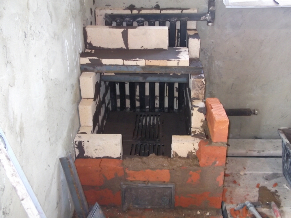

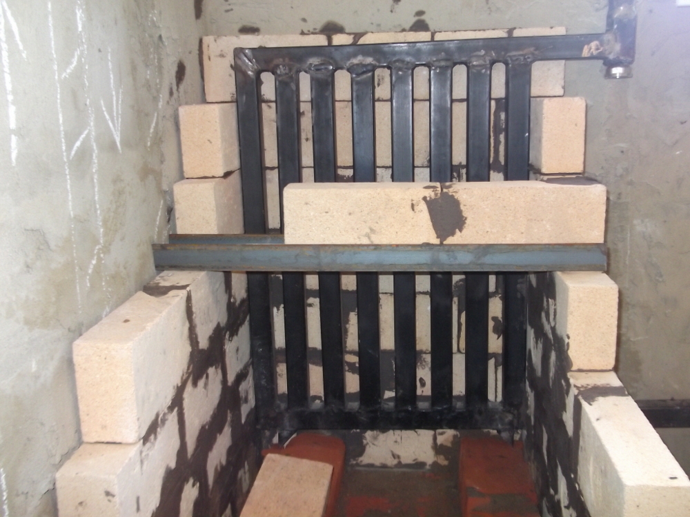

Будет ли печь топить постоянно зимой с таким конструктивом. Ещё печь не топили, не готов дымоход. "Печник" не может сообразить строительный лес для кладки трубы высотой в 3м. Да и труба аккурат проходит возле стропил крыши. По моему мнению, необходимо дымоход немного отвезти в сторону и обклеить мин-ватой. Всего-то пол кирпича отступить придётся.
Прошу помощи у вас. Не хочется в ноябре быстро перекладывать.
Уголок в топке

горе то какое... Crying or Very sad
вы ошиблись - у вас нет печника. Начинающий печеклад... Evil or Very Mad

Насколько большое горе? Уголок перегорит и печь завалит?
СообщениеДобавлено: Чт 24 Июль 2014, 13:45 Ответить с цитатойВернуться к началу
любой металл в топке корежит. Он сломает рядом находящиеся шамотные кирпичи для начала.
А я видел модель таких печекладов. У них даже прочистки перекрываются по уголкам. Сотрудничать с ними отказался. Проверьте у себя. )
Колосник замурован? не вынимается? Или что это внизу?
Да не начинающий -а просто рвач. Решивший "по лёгкому" "бабла срубить"- без элементарных понятий в печном деле.
СообщениеДобавлено: Чт 24 Июль 2014, 13:52 Ответить с цитатойВернуться к началу
Но на уголки то он потратился! Smile
шамот печатями весь внутрь положил )) Cool
Или это перекрытие топки сверху? А сзади регистр?...

Да, это регистр отопления. Вот фото этого элемента немного ранее.
А решётка колосниковая вмурована. А зачем её вынимать?

О... это полный п...епелац... Уголок вверху топки!
К весне печки не будет. Crying or Very sad
А стенок из красного кирпича нет? ну-ну...

Да и регистра не будет сделанного из профильной декоративной трубы. За отопительный сезон в окалину уходит 1.5 мм толщины металлы а такие трубы всего 2мм толщиной.

Владимир, а не покажете место, где узнать, как перекрывать топку без уголка или арматуры? Как это делается правильно?
Облицовка делалась отдельно из-за регистра отопления. Регистр сварен из трубы профильной 40*40 3мм толщиной. Уголки 40*40 4мм.

Для этого мы топку не делаем больше 2 кирпичей в ширину. Консолями сначала, а потом перекрываем ... Да еще с температурными швами...

В полкирпича футеровку и свод сверху и обжать снаружи свод уголками. Либо плитами шамотными перекрыть ШБ94 либо ШБ96.
