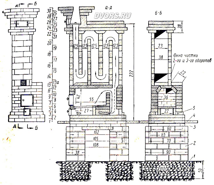

Здравствуйте. Решил сложить лежанку пятиоборотную конструкции Буслаева. Обыскал весь интернет ,не могу найти отзывы об этой печи. Если не трудно опишите возможные подводные камни и недостатки этой печи. Заранее спасибо.

Именно лежанка , по шведкам информации полно.

Совершенно очевидно что для полноценной лежанки щиток должен не водружаться на нее а быть рядом, с каналами на всю высоту печи, из-за чего каналы должны быть параллельными, в три оборота

Наверное я неправильно сформулировал вопрос. Эта печь только как отопительная. А "Лежанка" это название печи в книге Буслаева.
Полная "туфта"-так уже никто не строит из "адекватных" печников.Эта конструкция давно не актуальна-притом для сурового "Красноярского" климата.Притом "кирпич на ложок(ребро)" -пожароопасная конструкция и вне закона.

Если можно подробнее. Кирпич я думаю не проблема плашмя положить, да зимы в Красноярске уже 3 года не было.
Просто эта печь идеально подходит по размерам и теплоотдачи (4000 ккал/час )

Повнимательней по изучайте современные конструкции печей.Благо-информации даже на этом ресурсе достаточно. А(4000ккал)- с неба не падают. Печь надо топить по чаще чтобы эти ккал получить и соответственно дровишек больше будет "хавать". И ночью вставать придётся печь подтапливать- чтобы эти ккалы получить и зубами утром из под одеяла не клацать.

То что печь плохая я понял, не понял почему ?

ну для Сибири щиток наребро кажется анахранизмом, мало тепла накопливает. просто же сложить щиток наплашку не выход т.к. придется и топливник футеровать, а это уже совсем другая печь с другими размерами

Зачем футеровать. Там с 5-го ряда и до щитка рекомендуют шамот использовать.

Плохая рекомендация.

Чем плохо ? Можно конкретно. Большинство печей шириной 3 и менее кирпича топливник из шамота.
Вот только большинство печей как раз так и сделаны.А для быстрого прогрева в печь встраивают духовки которые выходят в каждую комнату.
Шамот по свойствам сродни металлу, быстро нагревается, быстро остывает.
Внешняя стенка будет слишком горячей при том-же количестве сжигаемого топлива, что при наличии футеровки топки.
Тепловое расширение больше красного.
Рекомендую делать футеровку всего пространства под лежанкой:
- непосредственно топку ША5
- остальное ША6 или тоже ША5 (барин-хозяин).
Шамот будет быстрее перегреваться (в топке до темно-малинового), что способствует дожиганию ДГ (дымовые газы), сажи будет меньше.
Многие уверяют, что действительно печного красного в продаже нет (технология дороже, производителю не выгодно), поэтому футеровка - это выход в создавшейся ситуации. Тем более сейчас он доступен, но дорог. Smile Smile Smile

Спасибо. Убедили. Делать футеровку этой печи смысла нет- вылезу за габариты.
Подскажите конструкцию отопительной печи размером 3 на 4(6) кирпича, дом 40 квадратов. Ширина печи критична.
