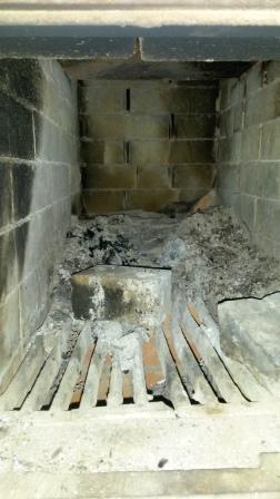

Нужна консультация профессионалов своего дела.
Осенью 2013 года в деревенском доме моей тещи неместный специалист по совету её подруг, сложил её отопительно-варочную печь размерами 3,5х4,5.
Уже весной кирпичи стали расходиться.
Почитав данный форум я понял что ситуация серьезная и попытался сам осмотреть печь, в итоге обнаружил куски кирпичей в топке печи, которые перекрыли один из каналов. От куда они выполи я не знаю.
Прошу посмотреть фотографии, и написать что мне делать в сложившейся ситуации.
P.S. Печника уже не найти, он сложил в деревне 4 печи, и у всех такие проблемы.
Фронтальная стена частично завалилась в нутрь

в дальней части топки видны упавшие кирпичи, фронтальная и боковая правая стенки топки выполнены из красного кирпича в один слой.
 Размер файла:  21.48 КБ
 Просмотров:  901 раз(а)

Конструкция щведки известная, оптимальная для рубилова бабок, почти болгарки не требует. Кирпичи выпавшие, это консольные опоры плиты. Можно перебрать топку и подьемный, и отфутеровать. В идеале переложить всю.

Печь под переделку...
