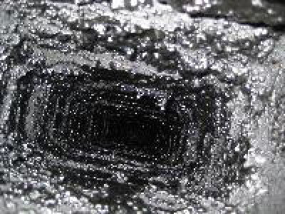

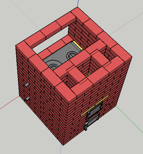

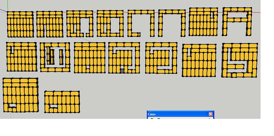

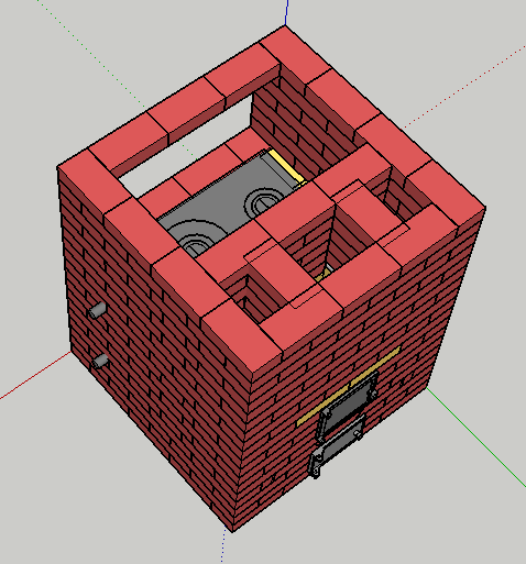

Всем привет. Имеется в наличии печь метр на метр на 2 этажа с водяным котлом и духовкой. Во вложении порядовка. Есть макет печи сделан в гугл скетчап, но здесь он не вкладывается. В порядовке рисунки сверху слева направо, т.к. ряды повторяются, а я не печник и не знаю как это правильно обьяснить напишу по порядку какие ряды соответствуют рисунку:1,2-3,4,5,6,7-12,13(плита),14-19,20,21-26,27,28,29-35,36,37-40,41,42-80(может больше, вообщем весь второй этаж), и дальше труба. На 28 ряду серым цветом вьюшка. Начиная с 6 ряда слева топка справа духовка(не знаю как нарисовать). Мне эта печь вообще не нравится, топить надо долго, сажи копиться, хоть каждый месяц чисти (периодически загорается, тогда в радиусе 50-100 м вся улица в густом дыму), прочистные дверцы постоянно плачут. Можно ли как то исправить эту печь, или это так и должно быть и заморачиваться не надо? Но на мой взгляд ходы слишком большие и все тепло улетает на улицу. Хочу услышать Ваше мнение об этой печи.

Shocked ... Уж больно там у Вас приборов много. 80 рядов не многовато?! В заархивированном варианте не пробовали разместить порядовку?

С гугл скетчап работал первый раз Smile

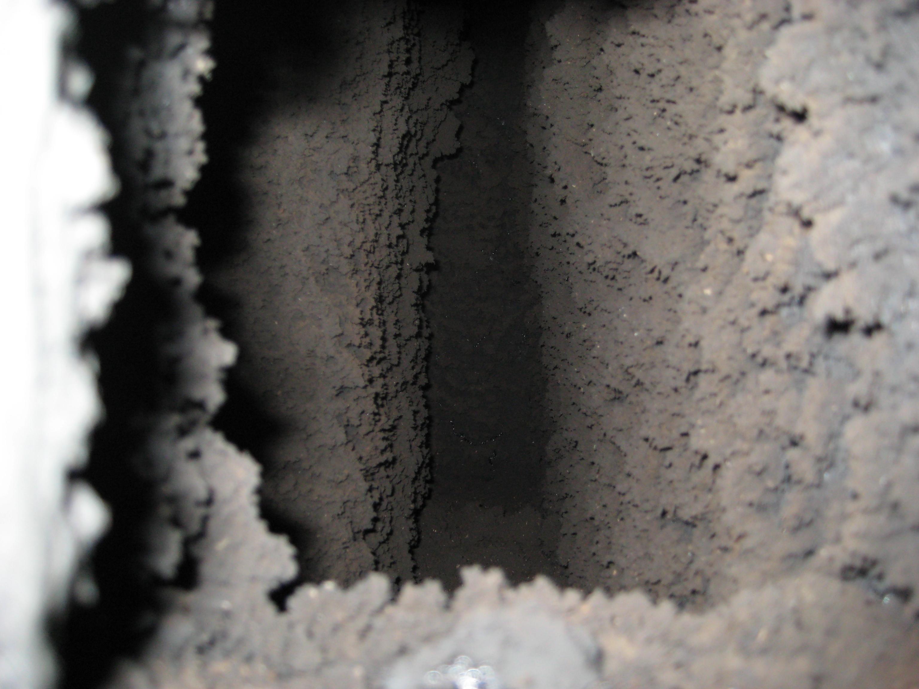

Вот фото трубы и канала(колодца) после вьюшки
труба
 Размер файла:  24.41 КБ
 Просмотров:  721 раз(а)
канал
 Размер файла:  456.29 КБ
 Просмотров:  691 раз(а)

Только ломать. Это просто жуть, а не печь.

, более оптимистичного трудно дождаться. Печники вообще не любят когда с регистром или духовкой. Если в печи водяной котел то печь должна быть небольшая , ведь большую часть тепла забирает вода и что тогда остается ковективке печи? Ваша же-сущий монстр да еще с духовкой. у вас там хоть прямой ход есть? Если нет то ваша печь обречена на такую работу как счас

Прямого хода нет.
Может кто посоветует какую лучше печь тогда поставить? чтоб такой же формы и с водяным отоплением? Один печник мне как-то давно советовал вместо духовки вторую топку поставить.

Форумчане, хочу сделать проект печи (почитав литературу) и вынести на обсуждение. Но так как не мастер в этом деле и в книгах конкретно ничего не пишут нужна ваша помощь в каком направлении идти:
1)жарочный шкаф выкидываем однозначно
2) варочную плиту оставлять или нет?
3)дымоходы горизонтальные или вертикальные?
4) диаметр дымохода?
Буду благодарен за любой совет, т.к спросить больше не у кого.

Ильмас, слишком много хотелок на одну печь.
Хотелок на две печи, а если две печи -- нужен ли котёл?
Короче планировку и ТТХ домика давайте, тогда вам смогут помочь
Пока я повертел кирпичи: мощная печь на два этажа с котлом и плитой выходит только если размер 4х4,5 кирпича, ито хреновая маленькая плита "ни в п*** ни в красную армию" с отдельной топкой

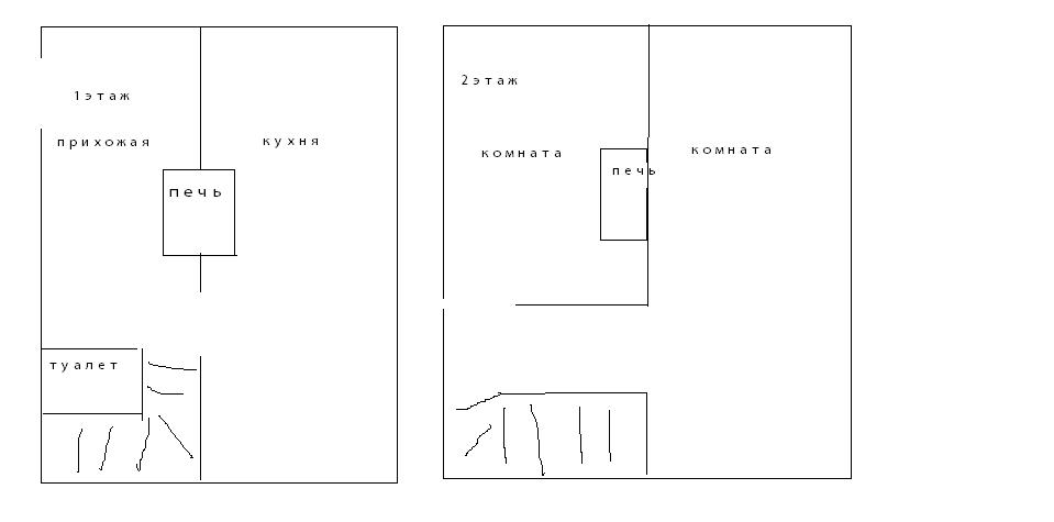

 Размер файла:  23.32 КБ
 Просмотров:  757 раз(а)

Ну вот посмотрите, подумал, поскладывал кирпичи в виртуале
Вот такой низ предлагается
Топочная дверка из прихожей, два котла в перевалах, нарисованы условно "чемоданами" Там полюбому боковые стенки нужно как-то защитить
Над топочной дверкой вверх идёт прямой канал на второй этаж. Под потолком первого этажа у него д.б. задвижка, с её помощью регулируется -- сколько тепла пойдет на плиту и котлы, сколько сразу на второй этаж
Что будет выше ещё не думал

P.S. Над топочной дверкой забыл зафутеровать...
Нужно!

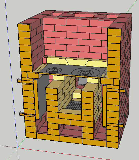

Всем привет. Будет ли работать такая печь с водяным котлом? забыл вьюшку над топкой поставить для прямого хода.

А котёл-то там куда, Ильмас? Как он будет в это вставляться? Это важно!
Евгений Докторов писал(а):
Вова, ты вошел во вкус!!!
Док, там схема подходящая, как раз котёл ставится туда, где все жалуются на перегрев стенок,опять же топка здоровенная можно перевалы опустить пониже и котёл полюбому будет под огнём
