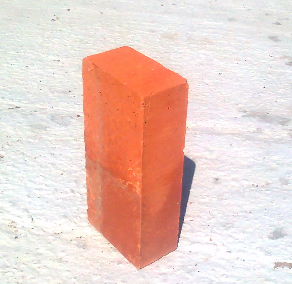

В Витебске на заводе керамики запустили цех с новым печным кирпичом .Сегодня посмотрел на качество,впечатляет!!!!! Very Happy
Сообщения: 10079
СообщениеДобавлено: Пт 1 Июль 2011, 22:11 Ответить с цитатойВернуться к началу
что значит "печной" и "качество впечатляет"?
Эмоции или ....
Подробности если есть: характеристики кирпича, внешний вид, излом и колкость Surprised
Николай Маханов
Зарегистрирован: Пт 18 Февраль 2011, 18:37
Сообщения: 22
Регион: Россия
СообщениеДобавлено: Пт 1 Июль 2011, 22:28 Ответить с цитатойВернуться к началу
Внешний вид нормальный .При расколе чисто красный цвет без белых точек.а на прочность буду испытывать завтра .

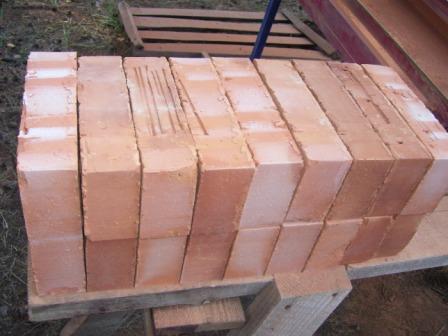

Цех №1 в зависимости от партии- качество не ахти. Приходится по поддону собирать с разных точек.
Поработал с таким!!! "витебчанином", что диву давался - фотки ниже.
Ждём фотки от восторженных приобретателей "нового витебского" Smile
в июле 2011 года продали как "Витебский 1-й цех", по док-там на поддоне он-же...
 Размер файла:  30.53 КБ
 Просмотров:  1284 раз(а)
это тыльные ложки! но лицевая сторона не намного лучше - стыдно за земляков...

Витебский кирпич 1цеха который начал выпускаться в 2011г.
 Размер файла:  136.07 КБ
 Просмотров:  1115 раз(а)

Андрей Алексеевич, Вы не перепутали Confused ....похоже на Цех №2 Surprised
Николай Маханов писал(а):
тот же
Николай, а цвет почему разный?

Вкладная карточка на поддоне, накатка на тычках и товарный чек от РКЗ на 1-й цех. Остальное не коментирую Confused

Цех№2 -кирпичь идёт с напылением

Просмотрел внимательно все фото, сложилось впечатление, что вам под "витебским" втюхивают что-то другое. Всю сознательную жизнь Smile работаю с 1-м цехом, но такого не видел. Неделю назад был у них на складе специально обращал внимание, просмотрел все что возможно было в пределах видимости, нормальный кирпич как обычно.
Сообщения: 5656
СообщениеДобавлено: Чт 4 Август 2011, 08:27 Ответить с цитатойВернуться к началу
"Подобное"... и я встретил впервые с 2005 года Sad
Но не паникуйте, ведь это фотки тыльных ложков...

Продолжаю "сериал" про витебский кирпич:
помогите прочитать реквизиты кирпича...
 Размер файла:  23.02 КБ
 Просмотров:  1465 раз(а)
необработанные в "очереди"... (ложки - тыльные)
 Размер файла:  28.12 КБ
 Просмотров:  865 раз(а)
лицевые тычки-ложки после обработки (кирпич в нутрянку-забутовку)
 Размер файла:  24.88 КБ
