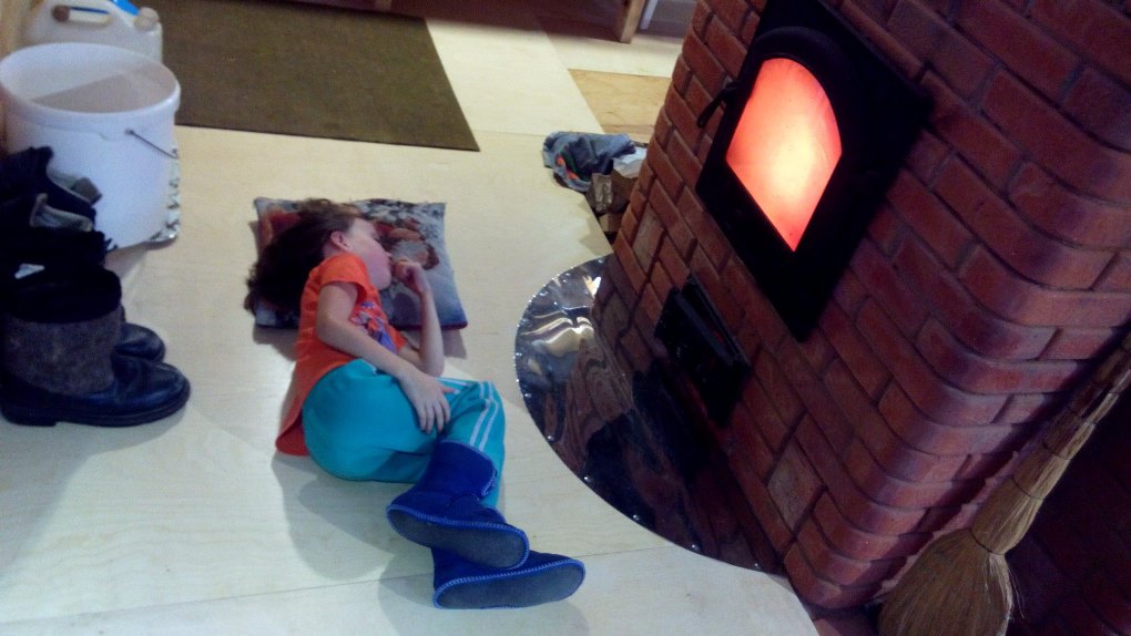

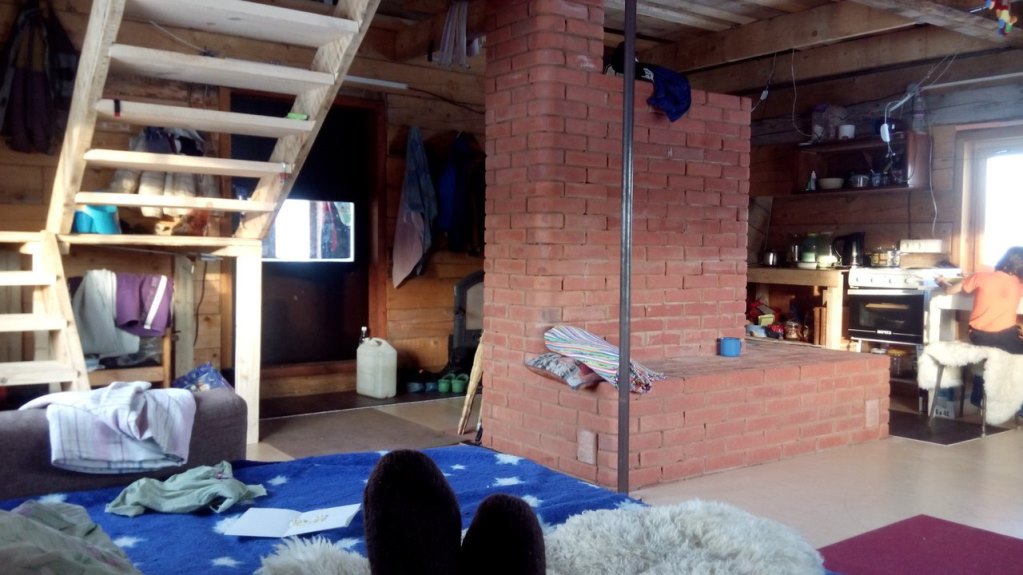

СообщениеДобавлено: Пт 15 Январь 2016, 14:03 Ответить с цитатойВернуться к началу
Как там чайковский кирпич поживает? Сложил себе с такого экономку, пока вроде нормально.
andrey
Зарегистрирован: Пт 23 Март 2012, 07:46
Сообщения: 145
Регион: чайковский Пермский край
СообщениеДобавлено: Пн 18 Январь 2016, 10:49 Ответить с цитатойВернуться к началу
полное "г-вно".. Но пришлось воспользоваться..и сложить для себя. На скока хватит - время покажет..
Делай добро -бросай его в воду..
+79222438167

СообщениеДобавлено: Вт 19 Январь 2016, 10:59 Ответить с цитатойВернуться к началу

СообщениеДобавлено: Ср 20 Январь 2016, 14:49 Ответить с цитатойВернуться к началу
если найду фото-выложу... Геометрия - руками лучше получиться, внутри чернота на 60 процентов.. Из 4 поддонов - 2 набрал в ответственные (горячие) места.. Скока проживет - стока проживет, а пока начну тихонечко закупать "кирово-чепецкий"
Нам больше ничего не возят - потому кажется , что наш(Чайковский ) хороший... Я им (на Заводе) показывал Кирово-Чепецкий, для сравнения... Но у них и так всё хорошо, несколько фур в день отправляют - и даже очередь есть.. Они сами говорят, что он для строительства домов.. Удмуртия очень хвалит..

СообщениеДобавлено: Чт 21 Январь 2016, 07:12 Ответить с цитатойВернуться к началу
