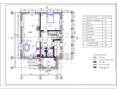

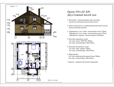

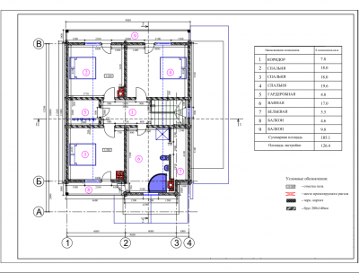

Добрый день, Мастера и Профессионалы!
Есть желание построить в доме небольшой камин.
На текущий момент имеется эскизный проект дома.
Строим для себя.
Адрес: Новая Москва, д. Сенькино (около н.п. Шишкин лес)
Дом будет строиться в 2014 году.

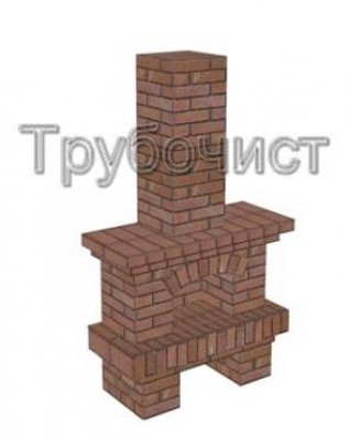

Вид камина прилагаю.
Выдержки из проекта дома прилагаю.
Что необходимо от потенциального исполнителя:
1. Рассчитать размеры камина в соответствии с размерами помещения
2. Определить сроки выполнения работ и оценочную стоимость.
3. Немного рассказать (в личной переписке) о своей работе: как работаете, что необходимо от нас, как принимать работы, как расплачиваться. Возможность получить отзывы о Вашей работе от живых заказчиков в прошлом.
Есть еще серия дополнительных вопросов специалистам:
- На каком этапе оптимально начинать строить камин? Совместно с коробкой дома, или после того, как коробка будет собрана?
- Есть ли необходимость вносить изменения в текущий проект для того, чтобы камин проще и легче было возводить?

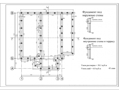

Вопрос по фундаменту:
- Как лучше строить фундамент под камин: совместно с основной лентой или отдельно от основной ленты? На 1-м этаже будет ж/б перекрытие толщиной 150 мм.
- Будут ли какие дополнительные рекомендации по проекту в связи в желанием иметь дома камин?
На текущий момент ищем хорошего специалиста, который сможет грамотно ответить на обозначенные вопросы и с которым в последствии будем работать по камину.
С уважением,
Юрий.
p.s. Если с моей стороны требуются дополнительные материалы по проекту дома или пояснения-комментарии - обращайтесь.
Камин 1. Прямой пристенный с лучковым перекрытием и дровницей
План 2-го этажа
 Размер файла:  159.85 КБ
 Просмотров:  625 раз(а)

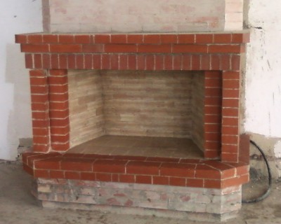

Не влезла картинка в основной пост. Долепил.
Тот же камин, но в реальной жизни и без дровницы.

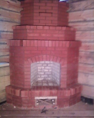

Фундамент под камин лучше делать независимый от дома .А насчет сроков главное чтоб было тепло и сухо Высылаю свои фото каминов правда точно такого как нашли вы уменя нет ,Но на ваших картинках маленькая дымосборная камера будет дымить особенно при растопке но как образец эскиза внешне можно взять за основу и доработать.

Если в доме будет капитальная стена на 38 см это хорошо можно в нее все дымоходы и вентканалы вложить.Какая несущая способность у плиты можете узнать у поставщика.Камин можно утопить в стене и он будет греть заднюю комнату.Тогда сначала ложится камин с сбоку потом каменщики камин обкладывают.Еще вент канал надо в каминном зале.Прочистное окошко можно в заднецй комнате сделать.
Kudecnik
Зарегистрирован: Вс 9 Февраль 2014, 14:53
СообщениеДобавлено: Ср 12 Февраль 2014, 20:09 Ответить с цитатойВернуться к началу
2-й этаж из бруса -ничего в стену зашить не получится.
Плита 1-го этажа будет заливаться.
СообщениеДобавлено: Пн 17 Февраль 2014, 14:00 Ответить с цитатойВернуться к началу
Камин же будет на 1 этаже.На 2м тяги трубы не хватит.Ложите капиталку на 38 см высотой 3м и в нее вложите дымоходы.А зачем плиту заливать.Лаги клади и из досок 40 см пол делай.На капиталку опираться потолки будут.
