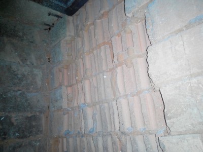

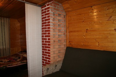

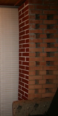

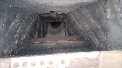

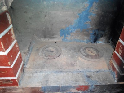

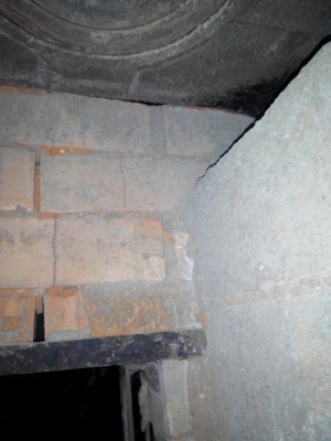

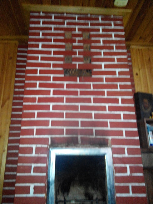

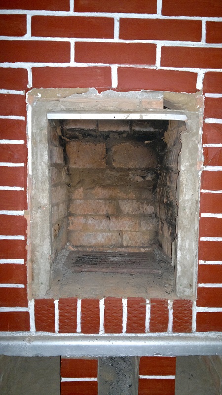

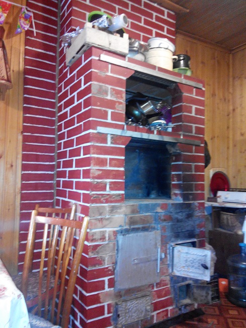

Добрый всем день . Купили дачу, в которой имеется отопительно-варочная печь на кухне, с камином в другой комнате. Уважаемым гуру подскажите по таким вопросам. Вопрос №1 : что можно сделать с камином оставить как есть, закрыть дверцей, или вставить топку ? Вопрос №2 : Исправление проблемы с красным кирпичом, который крошится в топке печи. Как отремонтировать - заменить в топке красный кирпич, зафутеровать топку изнутри или же придется переложить всю печь целиком ?

Думать и копить деньги на перекладку.Здесь много печников с Мск и области.Внизу есть телефоны-лучше позвонить и на месте уже обсудить.Сейчас Вам в личку будут писать быстро те кто охотиться за заказчиками.С ними аккуратней.Почитайте форум многие выкладывают свои работы тут.Поможет определиться.Удачи

Shocked Shocked Shocked кирпичи пустотелые... Confused
Дождаться тепла на улице, печь под демонтаж Cool
Вообще-то - КИДАЛОВО вышло с дачей Sad Sad Sad за "печь с камином" надо не платить, а отступного требовать Razz как в к/ф "Вождь краснокожих" Very Happy

Мдаа.. Все дело в том, что она классно греет и камин прекрасно горит. Вот только с кирпичом походу намудрили... У хозяина поспрашивал - печке 12 лет. А сыпаться она начала из-за нашего ударного протапливания печи зимой после недельной стоянки (ужасные условия эксплуатации) (прошлый год морозный был). Т.е. общее мнение - спасти печь переложив топку никак ?

Слишком много перекладывать , если ремонт . Нецелесообразно . В конечном итоге , переложить полностью выйдет дешевле

Так то да проделать ремонт печи не получится. Если бы была топка отдельно тогда не составило бы проблем Тут вариант такой если труба сечением в кирпич Вам позволит то её можно подвесить, а старую разобрать. Ну и вариант если у Вас в данный момент есть возможность утеплить помещение то печь можно начать и сейчас. Какой вариант печи Вас интересует, тот же самый или можно просто отопительно варочную?

Андрей и трубу придётся разбирать. Из щелевого кирпича всё сложено. Да пожароопасность высокая от такого качества кладки.
СообщениеДобавлено: Чт 20 Февраль 2014, 21:11 Ответить с цитатойВернуться к началу
Логично. Установить можно трубу из керамики или сендвич смотря на какое время года делать. Или кирпичную

Спасибо тем, кто откликнулся. на 2 этаже система выхлопа такая - кирпичная обрешетка внутри 2 асбестовые трубы. Про поиск печника в отдельно ветке - понял прошу прощения ,но как то логично просить помощи у тех, кто смотрит проблемные вопросы и откликается... Поступило 2 предложения, хочу пояснить условия для проживания есть,я сейчас в отпуске так что все обсуждается. Тем кто написал - еще раз спасибо буду думать

тогда трубу точно на выброс . Халтура , однако

хотел пропустить мимо ушей но....У вас камин мягко говоря не камин а некая каминная субстанция и ее дымление означает полное игнорирование печных законов в которых пусть бегающие за огнем и разбираются.....весело однако Smile нсчет обогрева -напомните таки что вы имели ввиду.
