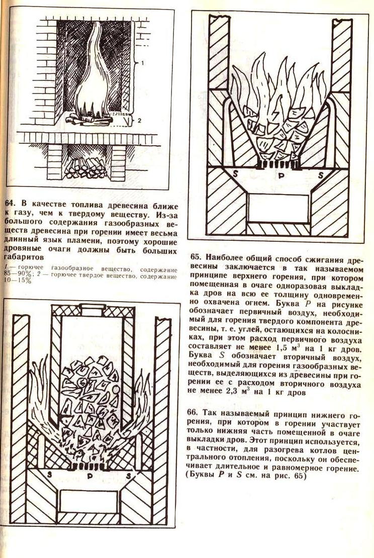

Юрий Вы с Мастером Солиным пробовали вот такое топочное пространство.
Лично мне интересен рис 66. Но и 65 не лишен смысла. Вот бы сделать канал S обводным для подачи газов рекуперации.
Лично для меня всё решает эксперимент!
Здравствуй Алексей!
Конечно всё это приемлемо. 66 интересен.
Для расширения раздумий посмотри тему "Вихревые смесители"
http://stroiteli.info/showthread.php?t=4293&page=31
Я прочитал, пообщался с автором. Разобрал проект.
Думаю, что это интересно. Буду в Русской с подтопком рисовать.
И каминопечь "думать" с данной идеей.

Rosoha писал(а):
Лично мне интересен рис 66...
А Вас, коллеги, не смущает, что режим длительного горения древесного топлива Вы решили использовать в кирпичных ПТОВшках? Вы печи с котлами не попутали?
Регистр ГВС, встроенный в тепчь - не в счёт!
Извините но здесь тоже не понятна реплика.
Почему вы решили что речь идет о топливнике длительного горения. Тут просто картинка где изображен способ загрузки и сжигания топлива. Мне интересен сам факт загрузки топлива с верху. Так как, что грех таить, живем в лесу, а за дрова платим больше чем в оренбурге или в казахстане. Зато завались: опил, стружки, щепы, и других горючих материалов которые только так сжигать и возможно.
типа как здесь
Link
А если вы читали пред идущие посты (до пресловутой лежанки с камином) то смогли бы отследить желательную для меня компоновку.
Те.: плита со встроенным котлом которой пользоваться буду постоянно, и лежанка с подтопом которую буду использовать по необходимости. Типа детей согреть белье посушить...
