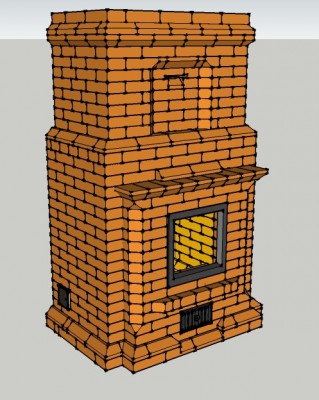

СообщениеДобавлено: Вс 9 Февраль 2014, 19:44 Ответить с цитатойВернуться к началу
Поразглядывал фотографии чужих печек... Позанимался украшательствами своей... 7 вариант... Confused

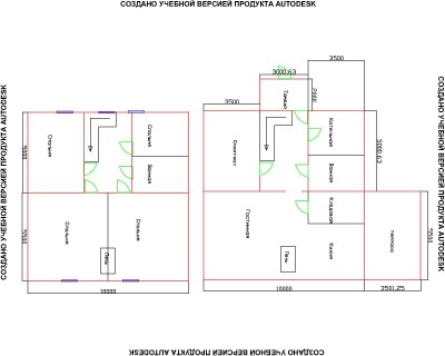

СообщениеДобавлено: Сб 22 Февраль 2014, 12:21 Ответить с цитатойВернуться к началу
Добрый день, Владимир!
Хотел выразить свою благодарность за проделанную открытую работу по порядовкам печей, которые Вы выкладываете в открытом доступе. Я изучил уже не мало ресурсов по подбору печи и Ваш мне симпатизирует больше всего.
Решил переехать в деревню семьей на пмж, заказал сруб. Через месяц лить фундамент а с печкой и фундаментом под нее так и не определился.
Не примите за флуд просто объяснил ситуацию.
Итого: дом сруб(30мм), мансардный жилой этаж, 10х10,5м.. для круглогодичного проживания. Теплопотери по калькулятору 2,2кВт на этаж, в файле(не знаю как в тему прикрепить). Планировка дома в файле.
Планирую отапливать гостиннуюкухню и 2 спальни на 2 этаже одной отопительно-варочной печью с одной топкой на 1 этаже. Остальные комнаты наверное твердотопливным котлом(другое пока в голову не лезет).
За не имением достаточных средств печь планирую ставить сам.
Очень понравились Ваши печи с ХК, но хотелось бы чтоб была еще варочная плита и лежанка. При этом еще и греть 2-й этаж.
Я понимаю что многого прошу, но вдруг Вы что нибудь посоветуете.
За основу планирую взять Вашу мощную печь 4-ХК9
Спасибо!
 Размер файла:  128.23 КБ
 Просмотров:  1193 раз(а)
 Размер файла:  143.08 КБ
 Просмотров:  1166 раз(а)

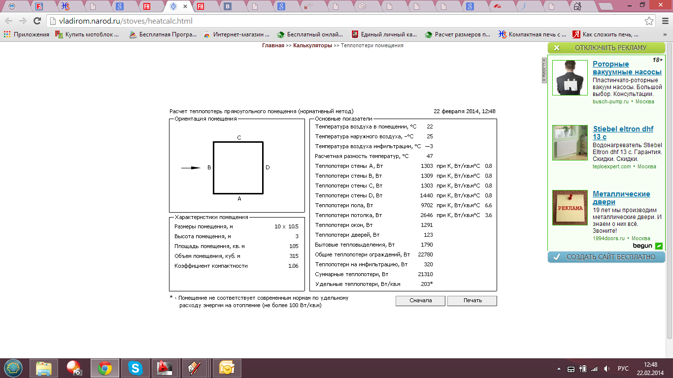

СообщениеДобавлено: Сб 22 Февраль 2014, 15:07 Ответить с цитатойВернуться к началу
Ну вы и пошутили... Smile
Я про 2,2кВт... на этаж... А по калькулятору 21,3кВт... Surprised Таких и печек не сделать..
Давайте поступим так - вы считаете теплопотери Гостинная-кухня - только этого помещения.
И 2х спален, куда выходит щиток от печки на 2ом этаже.
Дом очень большой. Одной печкой его не отопить... Особенно спальни вверху по схеме...
Может есть возможность на зиму в них просто поддерживать не отрицательную температуру? +5-7 градусов... Или их отопление возложить на котельную....
А печка как отопитель на случай отключений эл-ва, газа и т.д....
Ну да... ХК4-9 наверное и потребуется в такой дом...

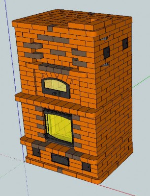

Уже несколько дней рисую каминопечку для "очень взыскательного клиента". Пока вот что получается. Она, конечно, без ХК, так что пардоньте за офф Confused
Павел
 Размер файла:  230.42 КБ
 Просмотров:  994 раз(а)
