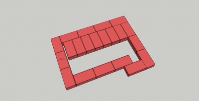

Вот то-же, нет сил уже все темы сначала перечитывать, а ведь наверняка мой вопрос уже не раз задавался. И он программы касается постольку-поскольку, в реалии это выплывет при строительстве.
Вопрос о том, что суммарная геометрия не ровно складывается по длинам/ширинам.
Что делаем? Подрезать глупо. Жертвуем правилом тонкого шва? В моём примере надо по 2мм набрасывать на каждый. Т.е. швы получатся в забутовочном ряде по 7мм.
Гуру подскажите как это на практике вяжется? Накидываем чуть лишку?

простая математика даже такое выдаёт:
длина 1-го =250мм
ширина 2-х +шов=120х2+5=245мм
нескладуха= 250-245=5
Чтоб складывалось надо швы поперечные 10 мм делать или продольные у тычков 0мм. Это напрашивается из "голой теории".
