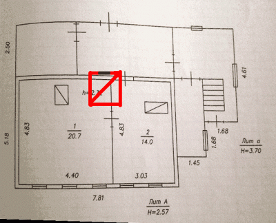

Здравствуйте! Извините если пишу не в том форум. Сразу скажу в печках ничего мы не понимаем. Очень нужен совет знающих людей как быть с нашими печками. Купили мы дом в котором две печи, на обеих можно готовить. Одна (не работает) стоит в кухне, вторая (работает) стоит в комнате. Стоят они очень не удобно, одна у двери, вторая практически в середине комнаты. Не знаю соединены они дымоходом или нет, но трубы на крыше две. Как быть с этими печами? Сносить их и строить новые? Или ремонтировать и мириться с неудобствами? Конечно очень хотелось бы убрать их, и сделать одну на два помещения, и универсальную что бы грела и можно было готовить. Не знаю правда, можно так делать или нет.Sad( В общем, нужен совет.

По нерабочей печи: развален дымоход, упал на чердак и провис потолок. Ездили на выходные с ночевкой. Печь в комнате оказалась просто шикарной, тепло держит хорошо и за пару часов дом просушила. Смущает только одно, лазили в погреб и не нашли ни одного фундамента, из чего сделали вывод что обе печки стоят на полу. Скажите это вообще нормально, так можно ставить печи? И как это для пола? Попытаюсь картинку вставить, не знаю правкда как получится.

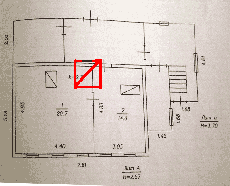

Идеальное, конечно расположение тут вот такое
И топить не из комнаты
. Да мы о таком расположении уже губы раскатали, но то помещение ,откуда топить надо, поехало. Embarassed
Подозреваю, что так располагать печку недопустимо, раскрывать капитальные стены дома, чтобы отапливать сени, т.е. улицу... Sad

СообщениеДобавлено: Вс 6 Апрель 2014, 16:36 Ответить с цитатойВернуться к началу
Ну тогда не топить сени, задвинуть за капитальную стену и топить из малой комнаты -- она, кажется -- кухня?
Шведку поставить спиной в спальню...
Что-то вроде ОВИК20,
или ОВИК28 одним боком
http://www.stove.ru/index.php?lng=&rs=110
По мотивам ОВИК20 Солин массу вариантов давал с порядовками
