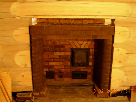

Добрый день форумчане!
Помоги чем сможете. Хочу сам поставить печь в бане, план бани прилагаю. Хочу оговориться я полный чайник в печном деле, опыта постройки печи нет, хотя все по строительству дома сам. Доверился бы профи, приглашал трех печников, но мне не повезло. Поэтому поизучив кучу материала, решился на такой шаг. Помогите. Хочется простую без изишних прибамбасов. Спасибо

А моечная где?
Как-то непонятно, где на себя ведро воды вылить
Может 2250 на 2250 парная, перед ней моечная 1200 на 2250.
Или уменьшить парную, чтобы моечная 1500 на 2250.

tuomob Спасибо, что прореагировали. Для этого и спрашиваю, так как не принял решение. Сначала хотелось топить из комнаты отдыха, но жалко пятую стену резать, она из толстых брёвен. Если иеталл ставить то можно и прорез сделать небольшой, но по любому надо обкладывать кирпичом противопожарку. Поэтому принял решение о постройке кирпичной каменки. подойдут размеры 3 на 4 кирпича, в идеале 2,5 на 3.Семья из пяти человек.

Тогда из моечной можно топить, а от перегородки отступ 250 мм.
Соответственно печь является частью перегородки в моечную из парилки и греет её.
И в принципе вырисовывается неплохо.
А вот греть комнату отдыха (КО) печь будет плоховато в данной схеме.
Если подумать, то зазор между печью и перегородкой можно обыграть калориферным каналом (КК) (снизу вход с КО, выше выход в КО.
Т.Е. снимается тепло со стенки печи, зазор до стены огораживается.
Вход и выход сквозь стену можно сделать с дверками для универсальности.
Удачи в познании.

tuomob Спасибо! Как я понял из Вашего предложения Печь будет с выступом в котором будет топочная и пподдувальная дверцы, а прочистную сделать с противоположной стороны. Кстати можно приступать к проектированию исходя из размеров 2,5 на 3 кирпича или всё таки поболе? Спасибо.

Спасибо! смотрится отлично, но печь для моей баньки великовата как я вижу 6 кирпичико на ? без противопожарки. Подскажите есть варианты поменьше?

Присоединяюсь к Андрею Алексеевичу.
Подумай...
И с порталом можно подумать. Как в камине с полкой сверху. Можно красиво обыграть.
Только глубоко до топки тянуться. Но это тоже прикольно.

Маловато будет 2.5 на 3.
Подумай 3.5 на 3.5.
Можно не мельчить и не ужиматься везде. И по сути небольшая.
И футеровка топки будет спокойно вмещаться.
Подумай крепко...... Не торопись с решением.
В твоём варианте вполне впишется.
