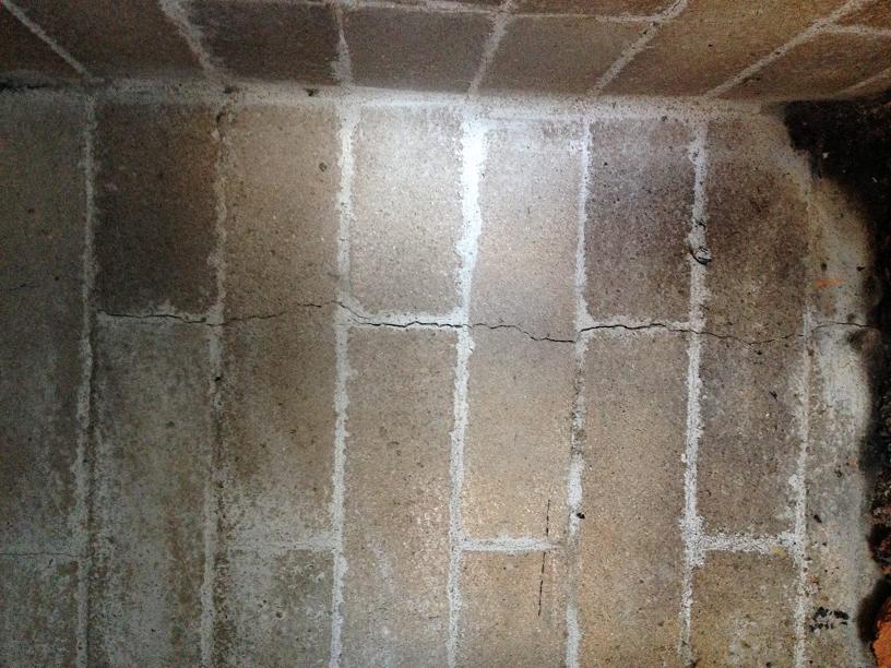

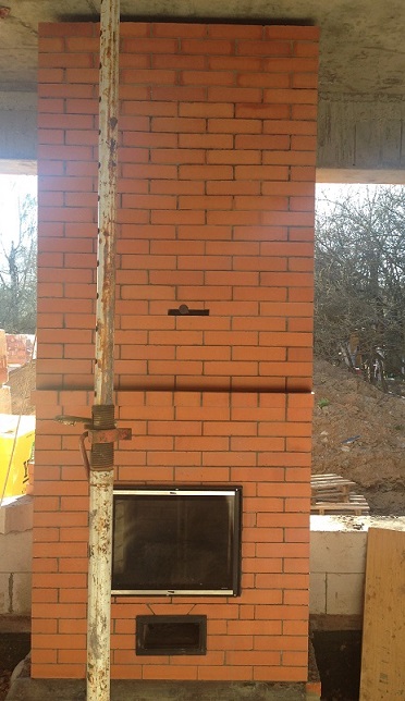

Строили из двух видов кирпича и двух видах смеси. Печной кирпич на огнеупорную смесь и шамотный кирпич на смесь глины с чем-то.
Треснуло с трех сторон снаружи и задняя стенка топки.
Трещины появились после 5 топки через 1,5 месяца.
Топка длилась 2 часа.
печь стоит на плите, служащей фундаментом для дома
вот трещина задней стенки топки..

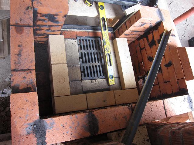

Основание печки стоит на фундаментной плите.
 Размер файла:  77.76 КБ
 Просмотров:  1056 раз(а)

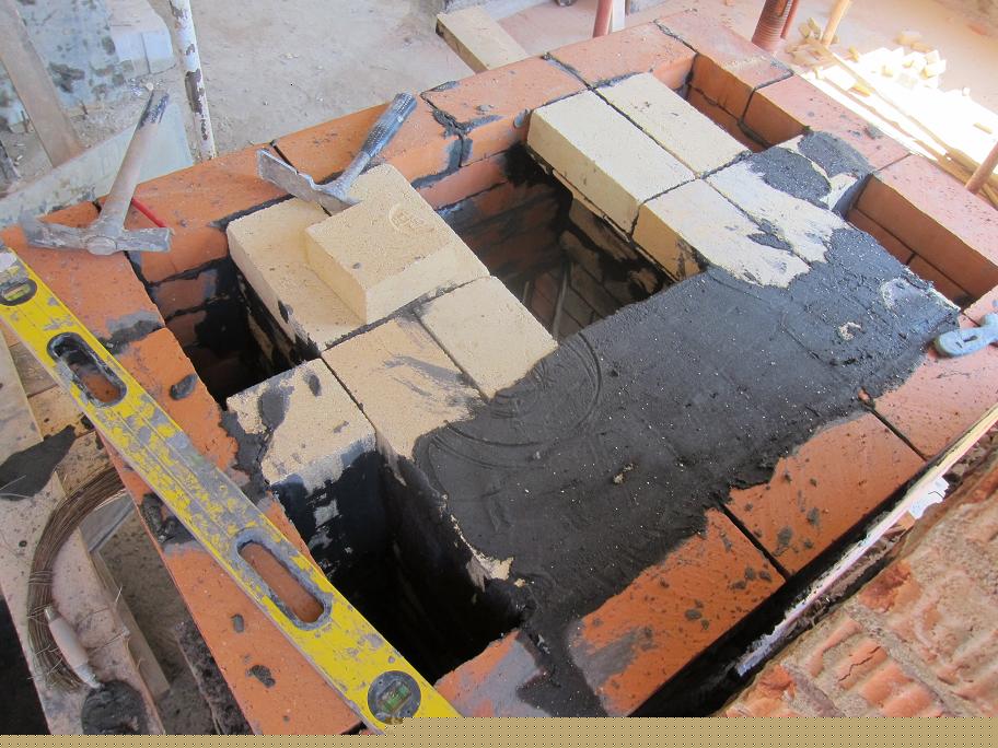

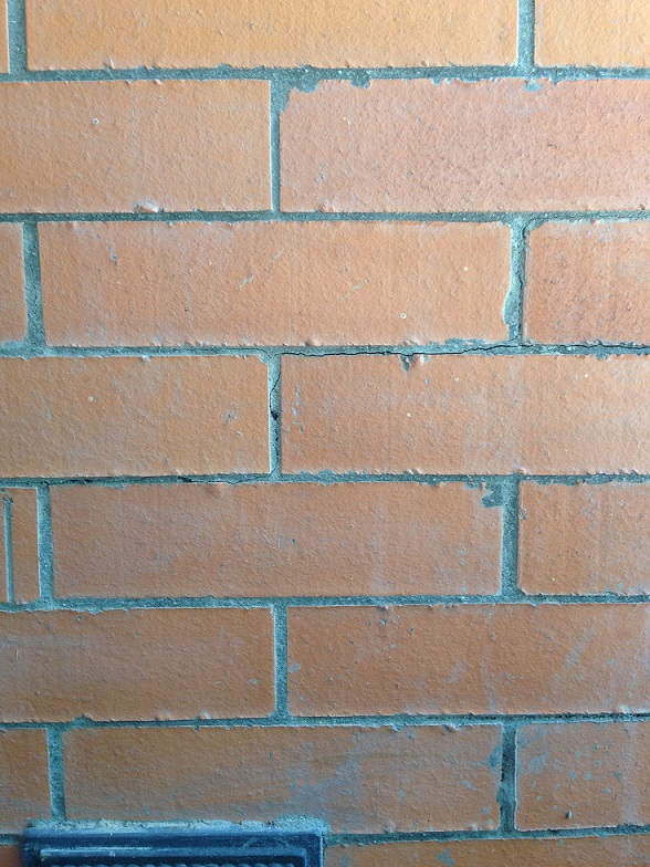

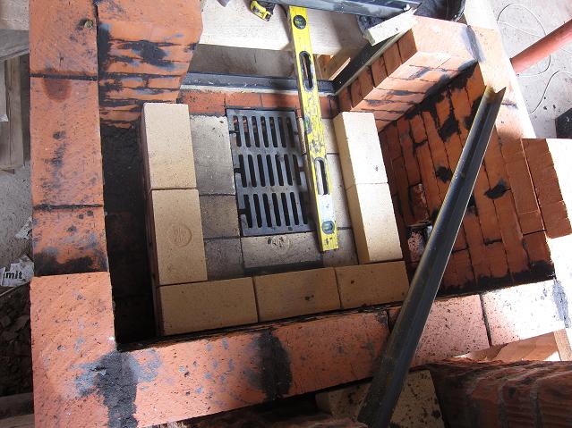

Треснуло потому что идёт локальный перегрев задней стенки-сзади этой стенки нет канала воздушного промежутка и защита базальтом от красного кирпича.А боковые стенки быстрее охлаждаются потому что за ними дымовые каналы.Боковые стенки перевязаны с задней стенкой- вот и результат. Они не позволяют расширяться по длине задней стенке. Задняя стенка изгибается дугой и лопается вседствии этого.Посмотрите литературу для огнеупорщиков- там есть рекомендации не перевязывать стенки топливников печей между собой и соблюдать строго компенсационные зазоры на расширение- 10 мм на 1 метр,в которых вместо раствора укладывается негорючий уплотнитель(каолин.картон)-базальтовый картон, применяемый печниками ,рассыпется и выдуется по воздействием тяги и эрозии в дымоходы и трубу и образуется в этом месте "свищь",который будет разрушать шамотную футеровку.И как видно на среднем фото- чёрный раствор. Это что смесь на основе цемента? Тогда всё очень плохо- всё изделие в таком случае подлежит полной утилизации. Иначе не избежать пожара от сего творения.

... И как видно на среднем фото- чёрный раствор. Это что смесь на основе цемента? Тогда всё очень плохо- всё изделие в таком случае подлежит полной утилизации. Иначе не избежать пожара от сего творения.[/quote]
Большое спасибо за ответ.
Очень обидно, за выброшенные деньги.
Нет как я писал выше это шамотная глина, перемешанная с песком вроде.
Трещины пошли не только внутри но и снаружи печки.
Фото выложу.
Есть где нибудь черный список печников?

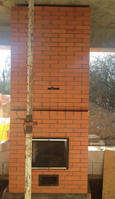

общий вид
 Размер файла:  113.03 КБ
 Просмотров:  1084 раз(а)

Вот еще трещины наружных стен

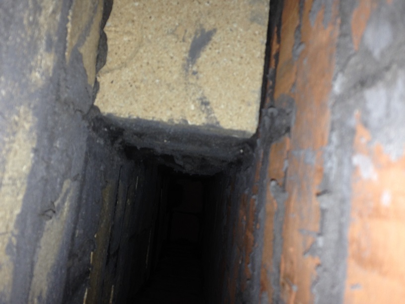

И фото канала

Очень грязный канал и нет компенсационного зазора.

А ещё витебский кирпич на огнеупорной глине. Это не очень хорошо , хотя в первую голову нет компенсационного зазора. Хотя положено аккуратно , снаружи . Как вариант -перебрать топку , сделать прокладки и выставить зазоры

шамот порвало из за кирпича на плашку. И в растворе, ну хоть убейте меня, есть цемент!

Цемент наверняка. А на плашку - в том беды нет , скорее , кладка придав лена с одного боку . Хотя ----кто знает..
