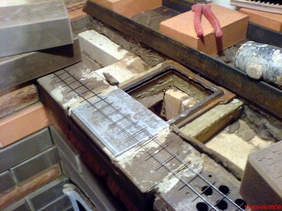

Сообщения: 10141
Добавлено:
Вт 20 Февраль 2007, 19:34
вот М.Соколов в своих печах применяет данный прием (исп. С.Миркис)
и все грамотно сделано и стоит как и положено

Александр Замашка
Гость
Добавлено:
Вт 20 Февраль 2007, 19:45
Над перекрытием топки был поставлен метал.уголок .
Прогорел он через 5 лет ... 8)
Последний раз редактировалось: Александр Замашка (Вт 20 Февраль 2007, 20:01), всего редактировалось 1 раз |
Александр Замашка
Гость
Добавлено:
Вт 20 Февраль 2007, 19:51
Перекрытие над топ.дверцей "сложилось" вовнутрь ...
Может всё зависит от толщины уголка ...?
[img] [/img]
Сообщения: 10141
Добавлено:
Вт 20 Февраль 2007, 20:15
Александр, в данном случае ошибка скорее всего в перевязке
просмотри как пошли кирпичи вниз нагрузкой на подвешенную часть, т.е центр-стык двух кирпичей над дверцей
а надо было два кирпича прижать сверху тремя, а затем делать вставочки
тем более уголок в топке сгорит и так понятно, а вот в перекрытие, да еще изолированный и с тепловым зазором - простоит весь срок эксплуатации печи
