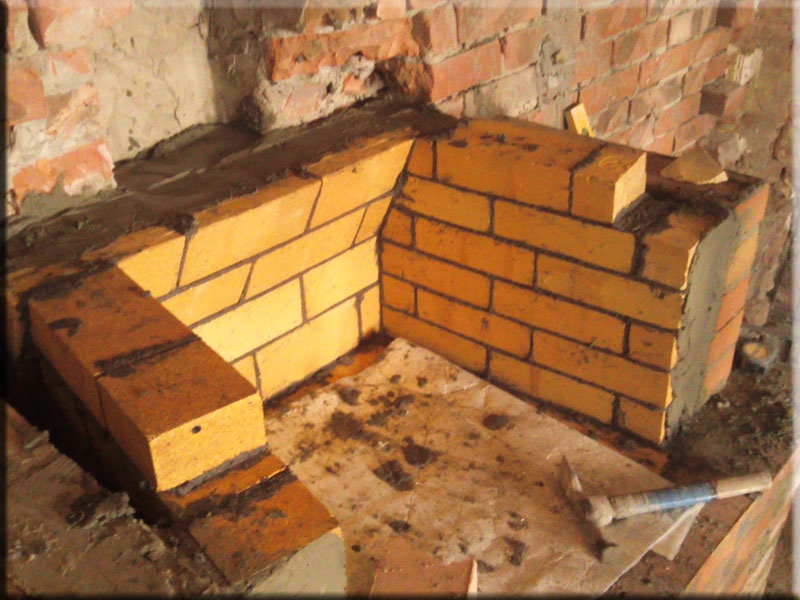

Добрый день всем!
Прошу совета профи. Кладу сам себе барбекю в закрытой беседке (павильоне). Топку решил делать с зубом как в камине. Наклонная стенка начинается с пятого ряда выше пода. Видел фотографии работ, где задняя стенка сложена на ребро, тычком. Идея понравилась, гигиенично, меньше нагара и легче чистить. Не могу понять, за счет чего держатся в наклонной части средние кирпичи, на опирающиеся на боковые стенки? Могу ли я применить такую технику кладки в барбекю, или это только для каминов, где задняя стенка Уже портала? Ширина моей з.с. 77 см. Если да, то как закрепить средние кирпичи? Может, закладные какие хитрые подскажете?
Вот по аналогии с этой работой.

Несколько советов
1. Лучше класть ложком , запиливая угол для формирования наклонной стенки .
Так , как на фото , стенка быстро разрушится . Проверено на горьком опыте .
2 . Труба в шестерик верно , но на кой чёрт сдался сэндвич ??
3. Хайло имеет размер. Ширина топки х 125 . Не сужайте его по бокам менее ширины топки.

Сколько читал мнений о кладке наклонной задней стенки - все сходились в том, что пиленой стороной к топке - недопустимо! Поэкспериментировал.... Пилил, зачищал, шлифовал, все равно такой гладкой и плотной поверхности как на целом кирпиче не получается. Следовательно - к разрушению. Вывод - кладу ложком с наклоном з. с. к кромке зуба.
Я понимаю, что сэндвич - недостойно печника. Но я-то чайник!Smile) просто у меня над домом возвышается дымоход-сэндвич, обернутый снаружи гладким листом под цвет кровли (кстати, делали профессионалы). Не вижу причин не сделать так же в беседке.
Хайло делать во всю ширину топки х полкирпича, я правильно понял? И боковые стенки топки кверху не заужать? То есть, проходное сечение хайла должно быть больше, чем трубы? Подтвердите, пожалуйста. Спасибо за ответ!Smile)

смирнов иван
Сообщения: 1171
СообщениеДобавлено: Пн 7 Июль 2014, 22:45 Ответить с цитатойВернуться к началу
Сечение хайла больше , чем трубы .
Запиленная сторона стоит долго и счастливо , а гладкость ее - не смертельна
Можно положить ребром , подставив клинья из кирпича под первый ряд. Вариант не хуже прочих.
Заужение топки по бокам приведёт , по наибольшей вероятности , к дымлению.
