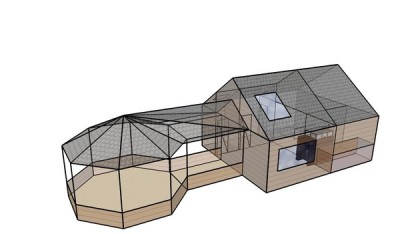

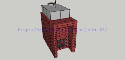

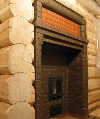

Этy печь-каменку можно было бы отнести к обычным печам для бани, если бы не некоторые особенности. Она работает совсем по другому принципу. По эффективности сжигания топлива и лечебным свойствам превосходит банные печи с эл/тенами, стальные печи-каменки. Парится в бане можно и в процессе сжигания дров в печи-каменке "Пасть дракона". При этом, печь работает по принципу печей древних Ариев - банные камни располагаются над газовым окном и нагреваются в ней до температуры 1100 градусов. Дожиг горючих газов осуществляется между банными камнями ( предпочтительно талькохлоритом). На одной загрузке печь-каменка работает 4-6 часов. Одновременно греется вода для душа и мытья.
Печь внутри обложена шамотным кирпичом. Есть два варианта установки печи-каменки "Пасть дракона": в перегородке между баней и предбанником, при этом загрузка дров в топочную камеру печи осуществляется с предбанника. Как у Александра Шалагина, г.Киров. непосредственно внутри бани. В этой печи-каменке "Пасть дракона" огонь проходит через слой банных камней. Когда камни сильно нагреются, поток пламени меняют, направляя ее через канал. По истечении 5 - 10 минут можно "поддать парку". После, когда камни остынут, поток пламени вновь направляют через слой камней.
Если что не ясно, спрашивайте. отвечу.
