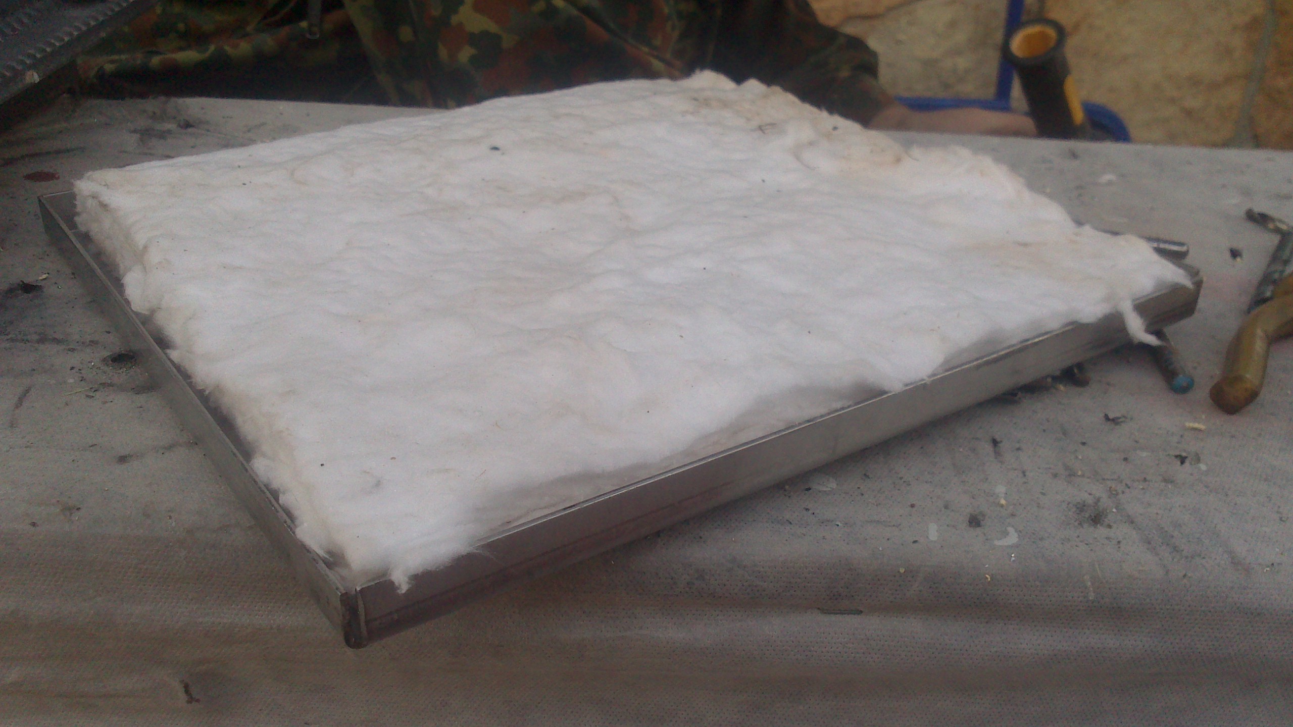

На днях сделал отбойник на дверку из нержи 2 мм с прокладкой толстой 2 см ватой типа каолиновой ваты для печей где идет обжиг керамики -прикрутил на болты 6 мм нержу . Пластина села с зазором 3-5 мм от краев дверка открывается хорошо почти вес не изменился за 3 часа еле теплая в середки .

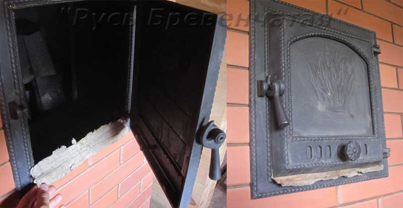

Вроде проблема перегрева дверки решилась но возникла новая давно такого не было особенно в банных печах . Суть что при переключении с летнего хода на зимний через каналы -колпаки течет конденсат прям по отбойнику через щели в низу дверки подразмывает швы и оставляет следы на кирпиче. Грешу на перемены погоды и не качественное топливо полусырые дрова ольхи которыми забит весь дровник а других нет и скоро не появится .Подкладывание тряпочки под дверку решает на половину течь пока держишь рукой но через 10-15 мин иногда снова образуется капли .На шел способ в инете в виде небольшого лючка сборника подложенного под дверку кто нибудь так еще делал она действительно работает ????? Embarassed Есть смысол ставить !!!!

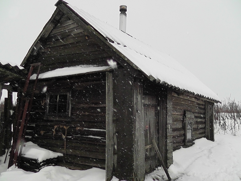

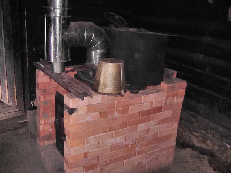

Старая баня на данный момент сруб вросший в землю . Печь металлическая Ермак в обкладке на сухо кирпичем Боровичи сверху стоит бак 150 литров была собрано на скорую руку по весне .

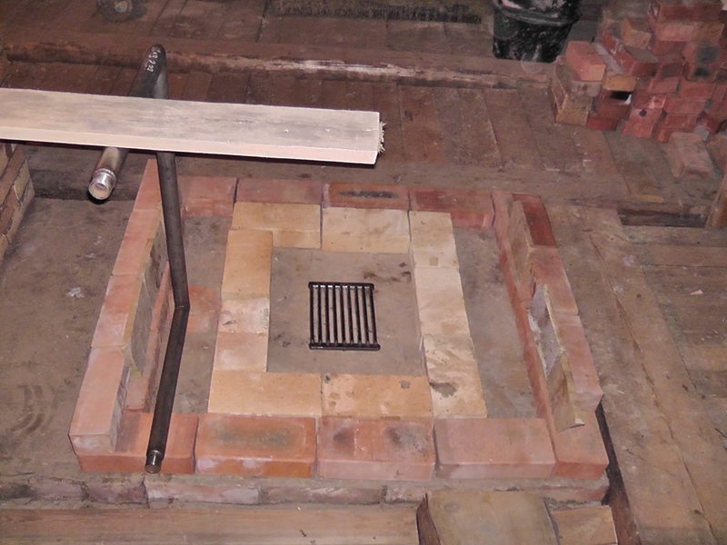

Сама банная каменка на обращенном пламени размер 4.5 по фасаду в глубь 4 кирпича семитричную с 2 колпаками . Хотел сначала уйти от футеровки колпаков в пользу быстрого прогрева стенки печи вроде как витебский кирпич локальный огонь кратковременный нагрев должен сдержать.

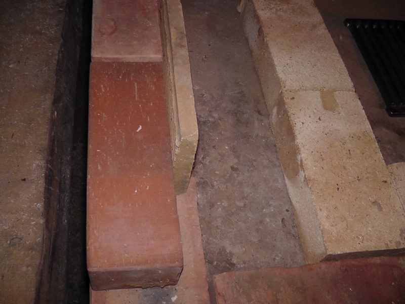

Но был в деревне и разложил периметр печи в руки попался Терка 8.5 см и старая лещадка пришла мысль сделать как у Сергея Зюкина уменьшить толщину стенки печи для быстрого прогрева и ремонтопригодности в будущем . Также это позволит заключить ядро в бондаж и закрыть металлические полосы . Правда придется пилить шамот и красный на станке Sad Что пасаветуете братья печники???

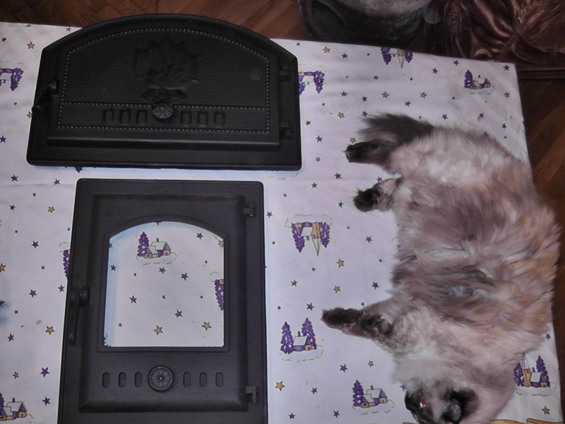

Чугунное литье достал топочная дверка ЛК и в парилку сдавальнная арочноя новая ГРАНД так планирую перекрывать сводом bog
 Размер файла:  218.9 КБ
 Просмотров:  807 раз(а)
Сообщения: 6040
СообщениеДобавлено: Вс 18 Январь 2015, 01:08 Ответить с цитатойВернуться к началу
У ГРАНДа, вроде, имеется арочный переходник чугунный к буржуйской каменке Razz
Леха!... испортил баню по черному... а я надеялся еще раз попариться у тебя... тока предварительно дырки в срубе позатыкать. Вот блин...
По банной печи в новую баню... колпаки с подъемными однозначно футеровать лещадкой, и не Г -образно, а полностью закольцованый. Пилить придется много... но у тебя же ЦЕДИМА!! Smile
