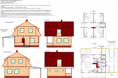

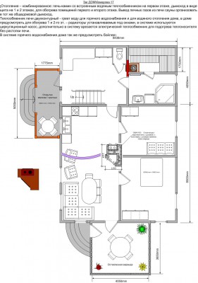

Ищется печник для кладки двух печей каминов двухэтажных домов:
один из домов старый бревенчатый (55г.п.) сейчас ремонтируется - поднимали, заливали новый фундамент (свайно-ленточный, со сваями на гл.1,5м), предстоит менять перекрытия 2-го этажа и как следствие - крышу, габариты дома 8,5х8,5 + пристройка 8,5х4(тоже бревенчатая), высота потолков 1эт - 3м, 2эт-2,75м. старую печь(булерьян) выбрасываем, дымоход старый - разбираем. Новая печь - отопительно-варочная с духовкой и угловым камином, для обогрева 1-го(72кв.м.) и 2-го(50кв.м.) этажей.
второй дом банно-гостевой - новый, каркасник, фундамент плита 8х8м, габариты первого этажа 8х6(8х2 открытая веранда), габариты второго этажа 6х8), высота потолков 1-эт 3м, 2-эт. 2,75, Хочется кирпичную стеновую плиту для обогрева 1 и 2 этажей, дымоход банной печи чтобы врезался в эту же плиту (т.е. один общий дымоход). По второму дому кладку печи планирую на конец августа-начало сентября.
По старому дому кладку печи планирую на середину сентября.
Жду предложений.
 Размер файла:  385.33 КБ
 Просмотров:  616 раз(а)

Планировка 1 этажа старого дома

Вопрос что такое кирпичное стеновая плита для 1-2 этажа в бане??? Я так понял каменка будет металической!!!!

Вопрос что такое кирпичное стеновая плита для 1-2 этажа в бане??? Я так понял каменка будет металлической!!!!
Принимаются предложения - критерий выбора "оптимальное соотношение цены, удобства эксплуатации, надежности-долговечности).
"кирпичная стеновая плита для 1-2 этаж" - для того чтобы горячие печные газы не улетали, а максимально-эффективно использовались для обогрева дома (сори за терминологию, я дилетант в печных вопросах)

А какие у вас требования к банной печи ???( так сказать хотелки ) По чертежам видно что кто-то вам проектировал печи для домов и бани почему не сложилось сотрудничество???
СообщениеДобавлено: Ср 13 Август 2014, 21:03 Ответить с цитатойВернуться к началу
Рисовал видимо сам ИВ Кузнецов.Не сошлись в цене наверное
СообщениеДобавлено: Ср 13 Август 2014, 21:08 Ответить с цитатойВернуться к началу
Если отбросить ненужные девайсы как плита духовка и камин,то можно делать теплушку сразу.на второй этаж выставить щиток от неё и по необходимости догревать углы конвекторами
СообщениеДобавлено: Ср 13 Август 2014, 21:11 Ответить с цитатойВернуться к началу
По ходу так есть конструктив тех решений очень похож!!!Да и повторить подобное таких людей в спб немного ценник у них небюджетный.
СообщениеДобавлено: Ср 13 Август 2014, 21:21 Ответить с цитатойВернуться к началу
такой конструктив не отопит дом.ТЗ взглянуть надо заказчика.По сути щиток нарисован с подтопком
СообщениеДобавлено: Ср 13 Август 2014, 21:34 Ответить с цитатойВернуться к началу
Печное отопления в бане как я понял не основное ( конвекторы болер ) Камин в бане блажь -если топить кирпичную двух контурную каменку 2 раза в неделю температура держится 20 градусов зимой на себе проверял . Если делал Себе лучше поставил каминопечь с конвекцией на 2 этаж . Щиток на втором этаже от чего греется на плане ??? печь либо 2 этажка либо там отдельный топливник если так тоже не очень удобно дрова таскать.
