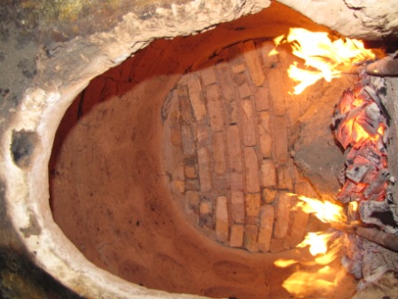

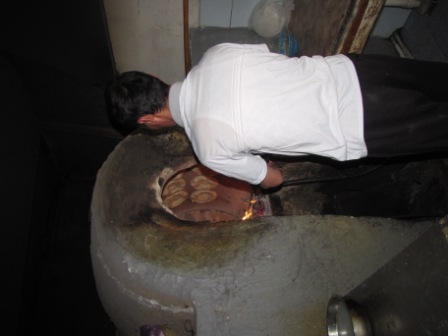

Попросили изготовить из кирпича горизонтальный тандыр для выпечки лепешки на газе. Узбеки утверждают что только из Намнганской глины иначе лепешки не вкусные получатся. Мне думается что все это ерунда. У кого какое будет мнение?
Узбекский тандыр.
 Размер файла:  39.58 КБ
 Просмотров:  1332 раз(а)
Сообщения: 1602
СообщениеДобавлено: Пт 18 Апрель 2014, 17:05 Ответить с цитатойВернуться к началу
Поближе.
 Размер файла:  63.22 КБ
 Просмотров:  1417 раз(а)
Сообщения: 6824
СообщениеДобавлено: Пт 18 Апрель 2014, 18:34 Ответить с цитатойВернуться к началу
Александр -это полный бред от узбеков. Вкус лепёшек зависит от муки,от теста из этой муки,от топлива в этой печи(придаёт определённый аромат-дрова,уголь древесный,кизяк,солома). От времени выпечки лепёшек в тандыре, чем быстреё тем больше сохраняется полезных веществ в лепёшке да и в обычном хлебе. К примеру- в небольших частных пекарнях в дровяных печах хлеб быстрее испекается ,чем в печах на хлебозаводах.От температуры в камере выпечки.
Я подобного бреда наслушался от узбеков,когда на хлебозаводах строил промышленные горизонтальные тандыры.
От узбеков на их глине с узбекистана и от "мастеров "с узбекистана-тандыр при коммерческом использовании развалился через два месяца. Мои промышленные горизонтальные тандыры из шамота работают уже больше 5 лет.

Виктор я тоже такого мнения, еще многое зависит от того кто готовит. Как говорила моя бабуля, Та же мучка да не те ручки. Еще какой кирпич лучше использовать шамот или хороший красный. Виктор где можно глянуть тандыры построенные тобой.( на твоем сайте всего несколько фото)

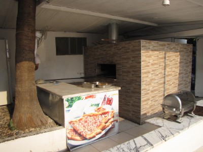

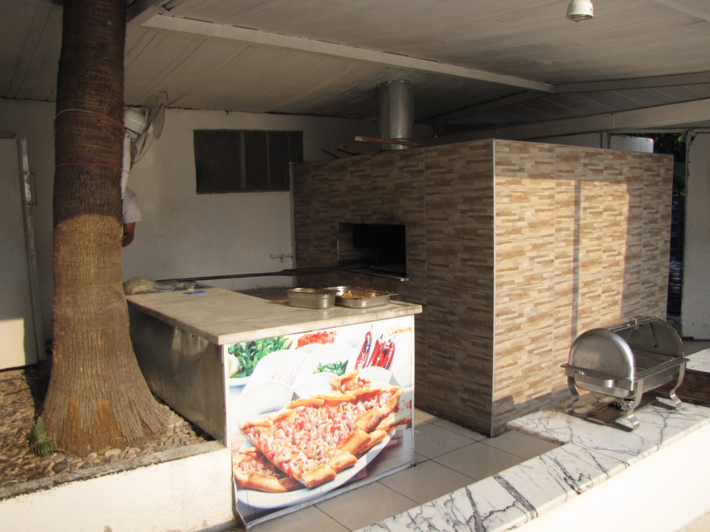

Печь для выпечки лепешек калачей и пиццы.Турция в ресторане отеля GANITA GAHDEN .
Дровяная печь для выпечки лепешек, калачей. Турция

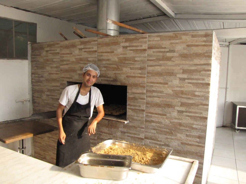

Печь дровяная купольная. Калачи и лепешки вкусные,хотя в целом турецкая кухня значительно отличается от нашей и после двух недель, хочется чего нибудь существенного борща или пельмешек.
Вид внутри печи
 Размер файла:  172.68 КБ
 Просмотров:  1558 раз(а)

Мой заказчик в такой печи (в помпейки) манты готовил, восторга не было предела! Так что надо дерзать такую печь, в ней многое можно готовить, в том числе и борщ!!!

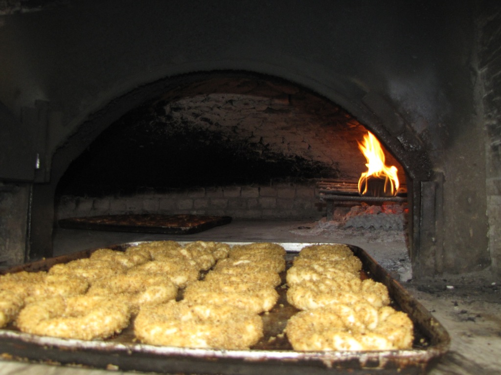

СообщениеДобавлено: Вс 31 Август 2014, 11:36 Ответить с цитатойВернуться к началу
К сожалению турецкие повара не знают что такое борщ, суп у них типа бульона не понять из чего.
 Размер файла:  203.56 КБ
 Просмотров:  1398 раз(а)

Без разницы на что лепят лепёшки-там 350-400гр. Лепёшка печётся около пяти минут. Состав покрытия тандыра никак не может повлиять на вкус лепёшек. Вкус зависит от теста и от температуры выпечки,также от времени выпечки. Если больше пяти минут и низкой температуре - сушённое тесто получается и никак не испечённое.Естественно и вкус другой. Пробовал лепёшки сделанные одним и тем же узбеком на разных тандырах-вкус значительно отличается. Глина это "байки" узбекских печников,так же как и наших садово-огородных мастеров по печам.

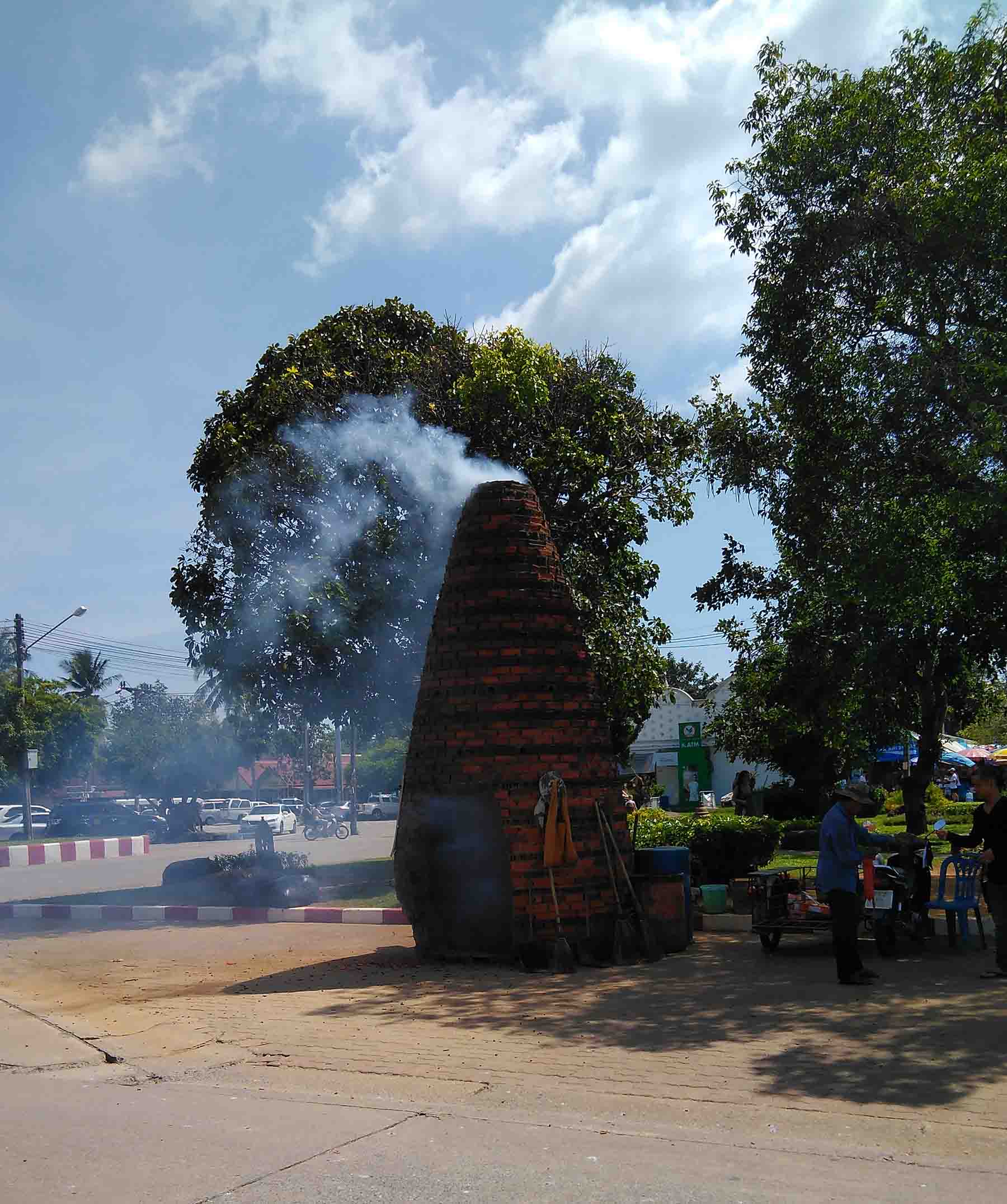

Тайский тандыр. Радость Радость Радость

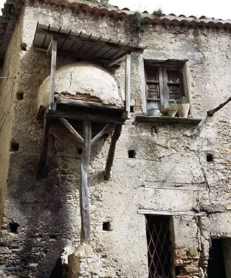

Как- то опасно висит печурка!

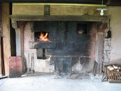

хлебопечка интегрирована в тыльную стену портала окрытого камина
https://www.facebook.com/307985929832368/photos/a.308104749820486/518250388805920/?type=3&theater
 Размер файла:  445.35 КБ
 Просмотров:  469 раз(а)

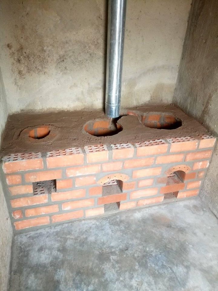

... по "дачным" мотивам..., где-то в Уганде...

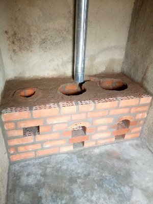

 Размер файла:  101.82 КБ
 Просмотров:  393 раз(а)
