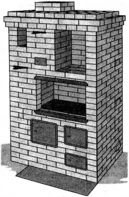

Здравствуйте форумчане! Подскажите пожалуйста как в шведке с тремя режимами топки сделать вытяжку над плитой? Нигде не нашел нужной информации. Заранее спасибо
 Размер файла:  169.17 КБ
 Просмотров:  692 раз(а)

Чисто схематично -- так, а практическая реализация в кирпиче бывает разная

Можно подробнее пожалуйста?

Убрать нишу над плитой и сделать "колпак" вместо каналов. Над самой плитой ставится задвижка, которая и работает, как вытяжка. P.S. Суздаль 2012...

т.е. либо вытяжка либо ниша? А так что бы ниша осталась есть рабочие варианты?
СообщениеДобавлено: Пт 12 Сентябрь 2014, 15:42 Ответить с цитатойВернуться к началу
Приоткрывать на 2-4мм прочистку над плитой - при прогретой трубе утянет дым сгоревшего.

Так а чего подробнее? как угодно
Это же вентиляция, надо любым способом соединить полость над плитой с трубой
Только лучше, чтоб не отвесно сверху вниз, ато сажа из трубы будет в сковородку падать

В русской печи при закрытой вьюшке люк открыл и пошла векнтиляция помещения. А если русская с варочным настилом то с вентиляцией тоже норм.

Русская печь хорошо для постоянного проживания в доме, а если наездами дачнику?
Русская печь хороша, теплоемка, многофунциональна, но места займет в два раза больше, чем шведка...шведку в простенок дачники ставят, по всей МО...поголовно) куда русская с трудом бы вошла.
Канал вентилляции, можно сделать на левой стороне (такая совсем маленькая дверка) и соединить с каналом летнего хода...
Только надо учитывать, что нагреваться дверка будет сильно, открывать и закрывать хозяейке прихватом.
