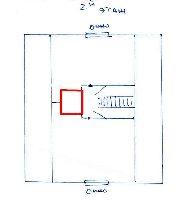

Уважаемые профи печного дела, подскажите-
Плнируется дом два этажа. Первый этаж из оцилиндровки 22см, второй мансарда каркасник с хорошим утеплением. В ближайшие лет десять планируется приезды на выходные. Хотел поставить печь, но почитав форум решил ставить булерьян на 11кВт и эл. конвектора, хотя печь нравится больше. Можно ли обложить кирпичом булерьян для накопления тепла и внешней эстетики? Как в таком случае обогревать второй этаж, или тепла поднимающегося с первого и эл. конвекторов на втором будет достаточно? Или все таки поставить печь?

По хорошему , конечно, печь . Обкладывать булерьян дело бесполезное. Электричество тоже дорого , однако

Для быстрого прогрева камино печь или можно ХК? И потянет по обогреву? А как быть со вторым этажом?

По уму ставить двухэтажную , вниз можно каминопечь , верх - классический отопитель. Хлебная камера - это исключительно по желанию

Всё у вас правильно стоит, единственно -- второй этаж надо вот так комнаты распланировать, чтоб грелись они
Если наезды будут зимой -- всё равно железная печь для старта нужна, но нафига булерьян? больно он страшный
Надо внизу сделать комбинированную печь: слева топку кирпичную (можно с плитой раз -- кухня), в правой части -- псевдокамин из железки с конвектиными ходами через кирпичный массив для быстрого прогрева объёма дачи.
Выход камина в дымообороты печи, чтоб печь разогревать аккуратно.
По приезду раскачигаривают железку, она сразу даёт приемлимую для жизни температуру и потихоньку отогревает кирпичный массив
А на ночь уже топится кирпиичная печь, если спать собираетесь, хотя всё равно постели будут холодные, зимние наезды всегда -- экстрим, и кирпичная печь очень их не любит

Сообщения: 5969
СообщениеДобавлено: Ср 1 Октябрь 2014, 08:45 Ответить с цитатойВернуться к началу
Vova-U писал(а):
Всё у вас правильно стоит, единственно -- второй этаж надо вот так комнаты распланировать, чтоб грелись они...
Для Вашего строения периметр на 1-м этаже д.б. не менее 7 м., например 1,5х2, а щиток на втором - как рекомендует Vova-U Razz
