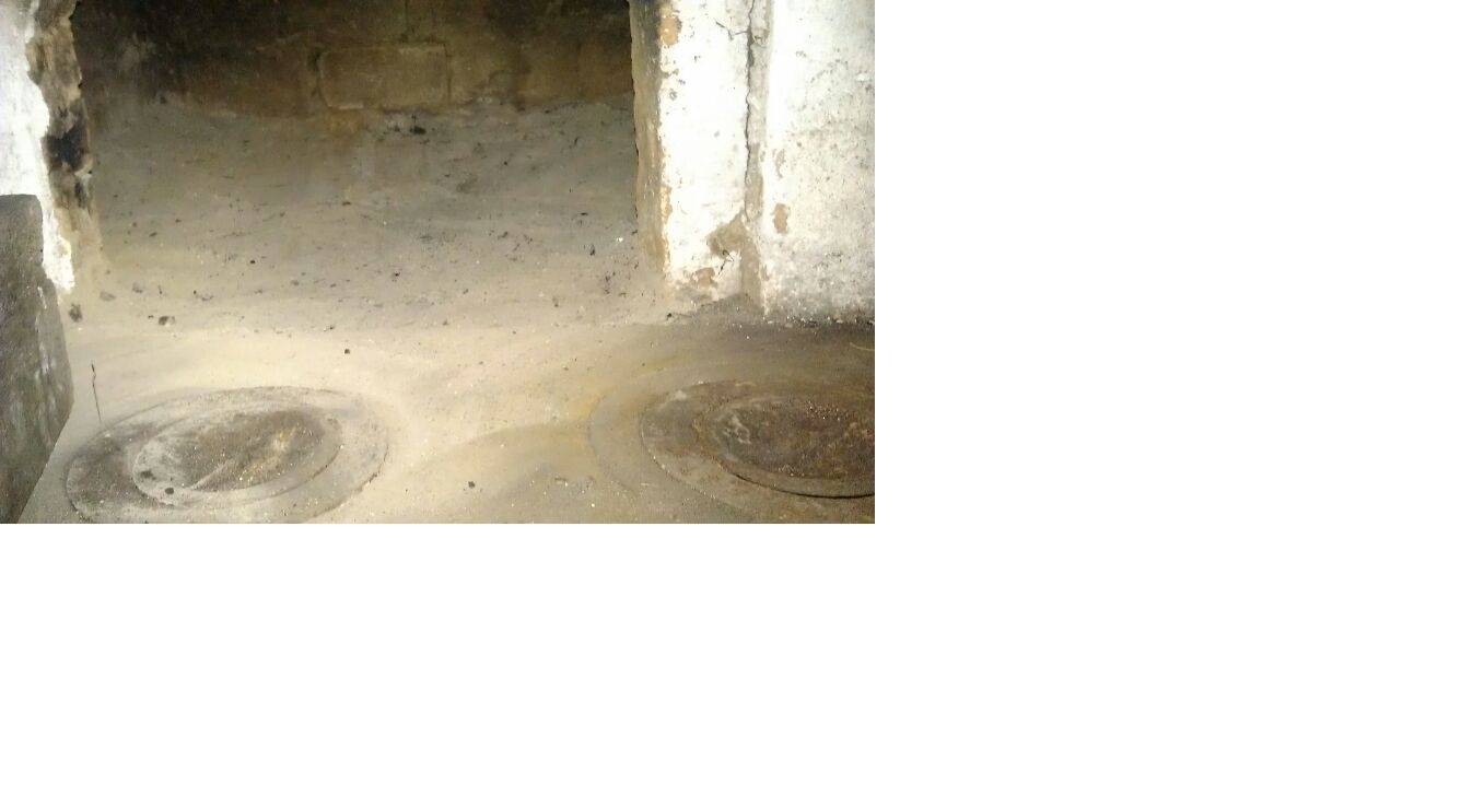

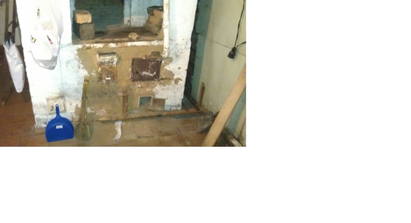

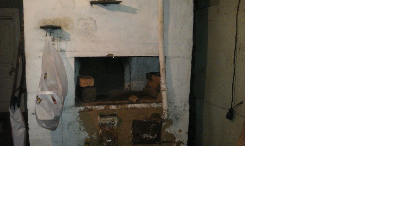

Добрый день уважаемые форумчане.
Приобрели дом в деревне с русской печью. Незнаю как правильно топить такую печь, т.к. все что описывается на форумах и в интернете не подходит по конструкции. никаких внутренних каналов в печке нет.
сейчас процесс выглядит так - открываю задвижку и жгу дрова пока не прогорят, затем закрываю. Заслонкой не пользуюсь. Зачем она вообще нужна?

ну вы даете Иван! Ваша печь называется "русская печь с подтопком и плитой", самая распространенная конструкция русских печей
если топить через дверку т.е через подтопок, то греется только плита, основной массив не греется. Подтопок позволяет нагревать чугунную плиту и разогревает дымоход для запуска основного режима.
Основной режим это топка по-русски в горниле. Советую полистать книгу Федорова "Русская печь", в инете она легко находится, там практически все про традиционную русскую печь и как ее топить. Интересно и познавательно, прививает определенную культуру.
Еще заметил у вас в подтопок вставлена труба отопительного регистра, от которой идет разводка на батареи, это уже не типовое решение и скорее всего регистр вставили в топку значительно позже постройки печи
С задвижками поаккуратней, для подтопка должна быть открыта только та что слева, остальные закрыты. При топке по русски задвижку подтопка надо закрыть, а центральную большую задвижку открыть. Еще на фото не видно печь по всей высоте, там может быть вторая задвижка вьюшка-блинок. При топке по русски ее тоже нужно открыть. Открывать все задвижки одновременно неправильно, это влияет на тягу и вызывает дымление в помещение, просто вместо дыма вы гоните в трубу воздух из комнаты, дыму места не хватает.
Угли в горниле сжигать нужно до конца иначе запросто можно угореть, сам знаю про случай как неопытные городские люди приехали в деревню в старый дом и топили русскую печь полночи, выпили крепко, надоело ждать когда угли догорят, закрыли все задвижки, заслонку на устье поставили и спать легли. Одному во сне от угара плохо стало, он проснулся и народ кое-как вытолкал на улицу, спас можно сказать.
Другая распространенная ошибка - приедут вечером на выходные и топят всю ночь как ненормальные, бегают по деревне дрова ищут, думают что чем больше дров сжечь тем теплее станет. При такой топке идет постоянный приток холодного воздуха в помещение, а печь в скором времени разваливается от перетопа. Достаточно одну-две закладки дров и ждать до утра. Если холодно, включайте лучше обогреватель электрический пока печь не нагреется.
Ваша печь, судя по фото еще жива, побелить-покрасить, вид будет другой и отношение. Пользуйтесь правильно и она еще послужит

Спасибо за развернутый ответ! Книгу скачал - буду изучать. Надо ли закрывать горнило заслонкой когда там горят дрова?
SlavaZ
Зарегистрирован: Вт 10 Май 2011, 15:32
Сообщения: 18
Регион: МО, Чеховский р-н
СообщениеДобавлено: Чт 30 Октябрь 2014, 20:25 Ответить с цитатойВернуться к началу
нет конечно, дым идет через устье вверх в трубу
