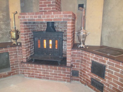

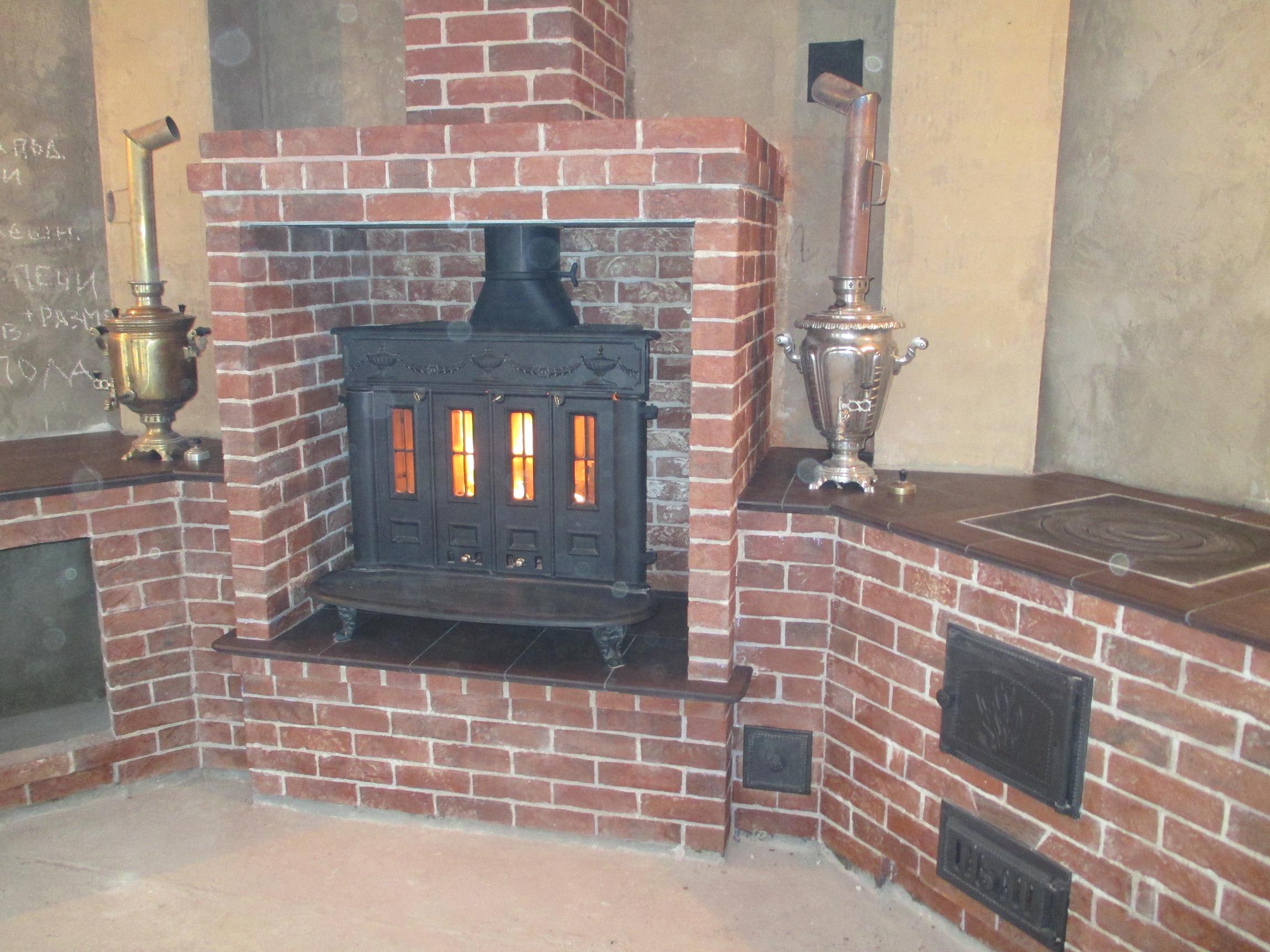

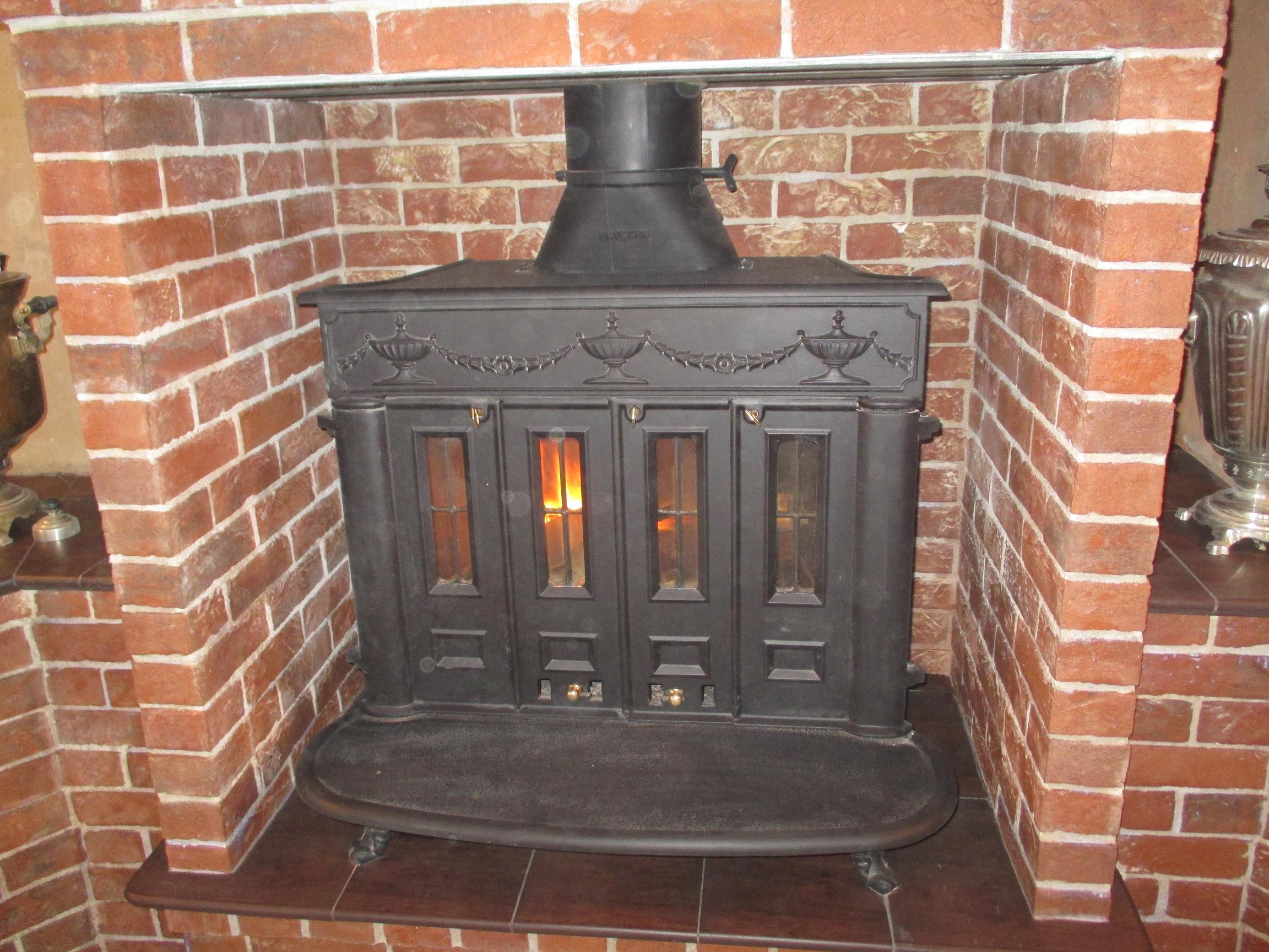

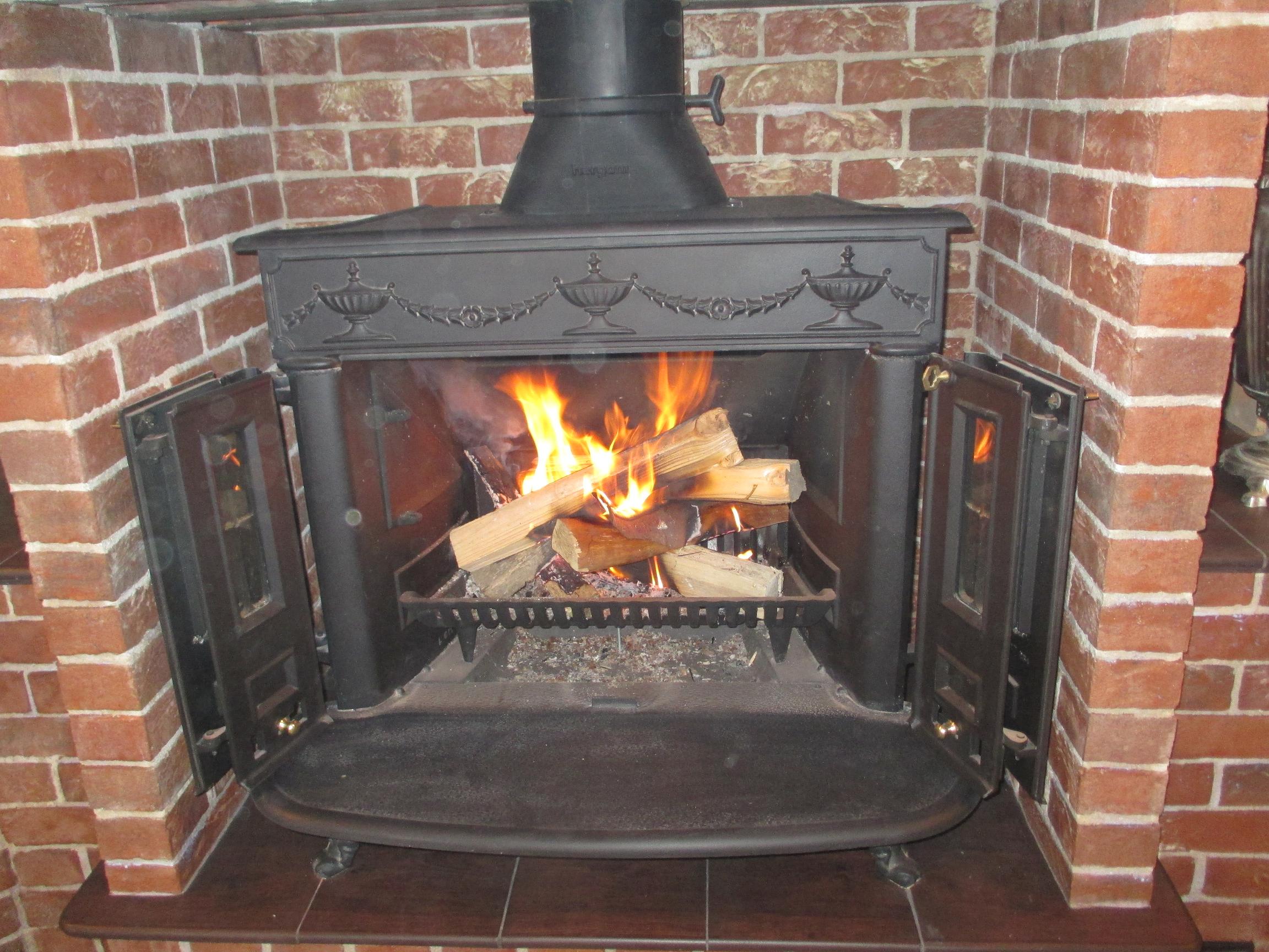

Сегодня сдал...
Сразу умникам по поводу железяки: труба в беседке коренная в кирпич и поэтому ничего кроме железной печи (камин+возможность готовки на решетке как опция) сделать было нельзя, работает и открыто и закрыто. Казан с двумя опускными каналами (потом 1200мм горизонталь до коренной) работает прекрасно. Плюс заказчик попросил вьюшку под самовар (вывели снаружи сэндвичем в коренную).
Дерево будет под столешницей и на полке.
 Размер файла:  527.14 КБ
 Просмотров:  650 раз(а)
 Размер файла:  554.73 КБ
 Просмотров:  654 раз(а)
 Размер файла:  542.13 КБ
 Просмотров:  713 раз(а)

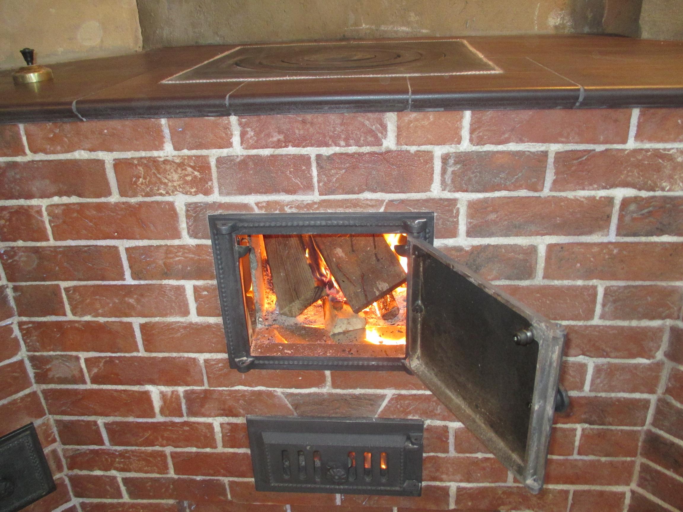

еще

Не скажу что "вкурил" в архитектуру... но по исполнению вопросов нет, поздравляю со сдачей.
Швы затирал или сразу на смесь??

Архитектура да)))предлагал и другие варианты но заказчик остановился на этом...
Сразу на смесь. "Основит" белый, кладочная.

красивая железка Smile
