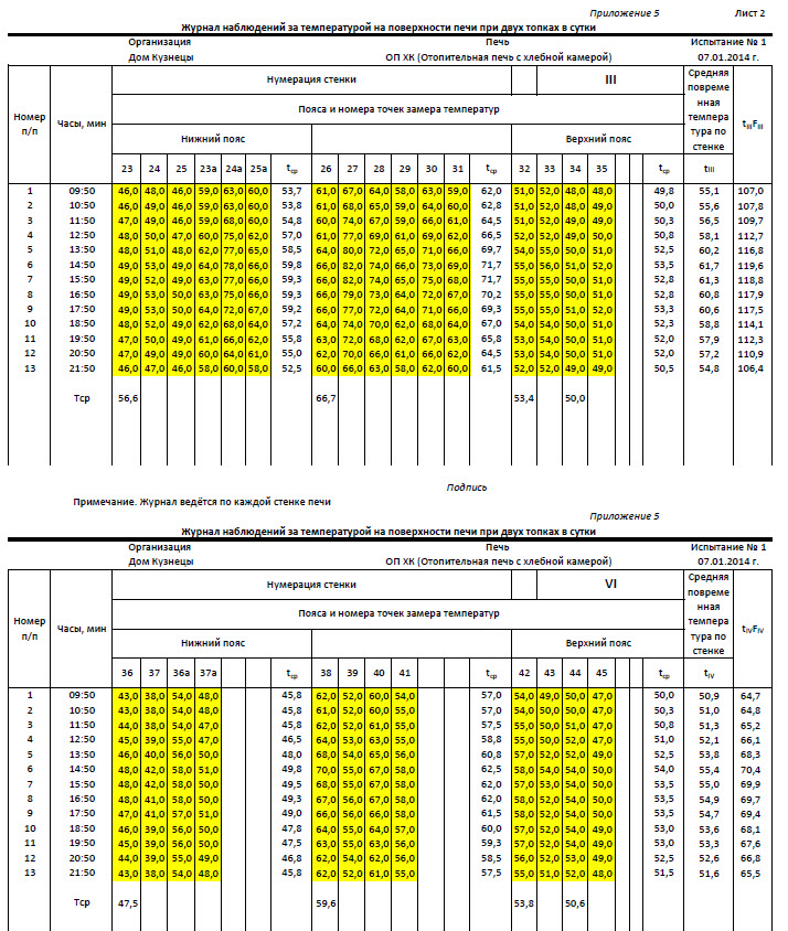

 Отчет по испытаниям печи ОИК ХК (Кузнецы) Следующая тема

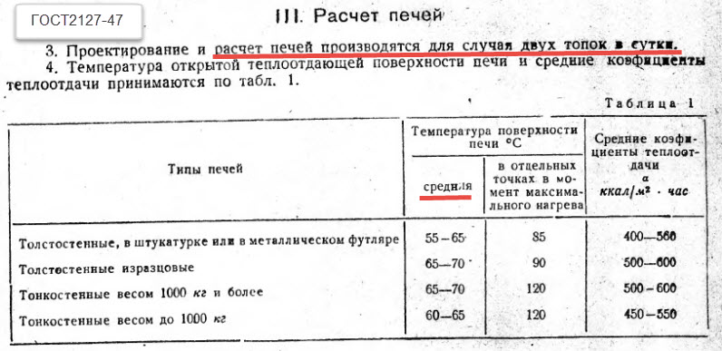

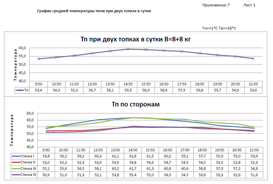

Меня часто спрашивают, можно ли разогреть двухконтурную печь до 70*С?
Хотелось бы ответить сразу и всем - можно, НО зачем?
К примеру, банная двухконтурная печь нагревается и до более высоких температур, но заметьте, в парной утепление контура почти в 3 раза превышает рекомендованное тепловое сопротивление для жилого дома. Жилой дом чаще даже не дотягивает до норматива, не говоря уже за дачные постройки. В начале давайте сделаем дом для проживания по нормативам, а затем будем проектировать печь ... по нормативам
Полистаем и вспомним нормативные документы, относительно теплоемких печей.
Первое, -удельная тепловая мощность (тепловая мощность с квадратного метра поверхности нагрева источника тепла). Посмотрим вложение: для 60*С она соответствует 500 Вт/м2, а для 70*С уже 650 Вт/м2 ... не говоря о более высоких температурах.
Второе, согласно данных для теплоемких печей средняя расчетная разница между температурой поверхности нагрева и температурой помещения - 40(+/-5)К, т.е. если у вас в помещение 20*С, то печь должна быть нагрета до 60*С
Третье, теплоемкая печь тяжелого типа рассчитывается на периодичность топки в 12 часов, что по ТРОЛ, что по ГОСТ 2127-47 (см.вложение)
Четвертое, на практике проектные величины могут быть достигнуты только после двух-трех закладок топлива, без фазы розжига. Продолжительность фазы розжига зависит от условий использования и окружающих условий (например, первый розжиг после полного охлаждения конструкции, низкая температура помещения).
Пятое, печь должна обеспечивать колебания температуры помещения в течение суток не более 3*С, что обеспечивается не только конструкцией печи, но и теплоустойчивостью контура помещения, и они должны быть сбалансированы.

Выше мы говорили о средней температуре печи. Т.е. в промежутке времени между топками и рассчитанные по показаниям с активной поверхности всей печи, а не с трех самых горячих точек, как это делают оппоненты двухконтурных печей.
Но есть еще и не активная поверхность - та часть печи, внешняя поверхность которой не омывается внутри дымовыми газами, а так же может не учитываться теплоотдача с перекрытия печи и, всегда не учитывается - теплоотдача с поверхности нагрева печной фурнитуры (дверцы, варочные листы и пр.)

Печь по методике испытаний была полностью просчитана и расчетное количество дров на сутки составило 35 кг/сутки (Приложение 2 отчета по испытаниям)
Были проведены тесты испытаний печи с натопом на 32 кг/сутки - это почти расчетная загрузка и данные были опубликованы ранее в
http://forum.stovemaster.ru/viewtopic.php?p=99411#99411
Средняя температура печи составила 56*С (в пределах ГОСТ), в отдельных точках максимальная температура достигала 93*С при ср.максимуме 70*С, что не противоречит ГОСТ и ТРОЛ для теплоемких печей - нагрев стенки на 40 К относительно температуры в помещение в 18*С.
Следовательно печь была выведена на максимальную расчетную теплоотдачу, при этом изменение температуры в помещение за 12 часов не превышало 3*С, а разница температур стенок печи на начало топки не превышало 2*С от температуры на начало предыдущей.
