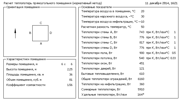

Здравствуйте. Строю гостевой домик (предполагается постоянное проживание, на время строительства основного дома) 6*6м. с не отапливаемой мансардой из 180 бруса. В дальнейшем в планах оборудовать в нем парилку, установив металлическую печь-каменку. Строю сам, не ради забавы, из нужды. Строительного опыта нет совсем, учится приходиться на своих ошибках. Одна из них (надеюсь не фатальная) "впихивание" печи в готовую постройку на имеющийся фундамент (белый на схеме). Прошу помощи с выбором проекта. Требования к печи:
1. Толстостенная, колпаковая печь без варочной плиты, духового шкафа и т. д.
2. Возмещение теплопотерь , при 1-2 топках в сутки (расчет в онлайн калькуляторе прилагается).
3. Соответствие габаритов печи, имеющемуся фундаменту и высоте помещения ( 1200*1200, 2250 см. соответственно).
4. Расположение дымохода в соответствии с расположением балок перекрытия ( отмечены красным на план – схеме).
5. Возможность выведения в дымоход, трубы от второй печи – каменки (синяя на схеме).
6. Наличие регистра в колпаке, для нагрева воды (не отопление).
Можно ли выполнить 5 пункт за счет увеличения насадной трубы или обязательно возводить коренную? Теоретически ближнюю к стене балку можно прервать … Желтым на схеме отмечены планируемые перегородки, брус 100*180см. на ребро. Очень надеюсь на помощь мастеров, заранее благодарен.

Теплопотери

Для компенсации теплопотерь 6 квт нужно хотя бы 12 м квадратных нагреваемой поверхности печи
При периметре 1,2+1,2+1,2+1,2=4,8 невытанцовывается
Снижайте теплопотери до 4 квт как минимум

Smile а на 2.25 умножать, Пушкину? Very Happy
СообщениеДобавлено: Сб 13 Декабрь 2014, 06:58 Ответить с цитатойВернуться к началу
Даже по схеме видно что далеко не все 36 квадратов будут греться. желтые полосы не дадут. Наличие выхода на мансарду-минус.придеться как то его закрывать.
Греть воду в колпаке неблагодарное занятие. Лучше от воды тут отказаться. Пусть будущая буржуйка об этом позаботится. Smile
Vova-U
Сообщения: 979
СообщениеДобавлено: Сб 13 Декабрь 2014, 12:58 Ответить с цитатойВернуться к началу
Эффективная нагревающая пов-ть, в аккурат, примерно на 30 см меньше
Так что периметр на 2 метра -- имхо -- вполне корректно

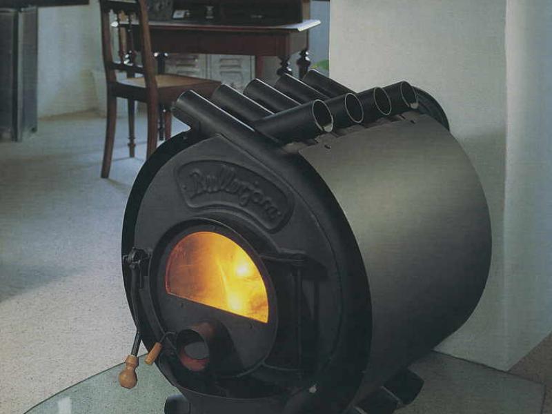

Сообщения: 2362
СообщениеДобавлено: Сб 13 Декабрь 2014, 19:12 Ответить с цитатойВернуться к началу
Возникает вопрос - зачем строить чисто отопительную большую теплоёмкую кирпичную печь, если она временная будет. Своими руками без опыта выйдет в месяц минимум. Не жалко времени?
А если я что-то не понял, то более вразумительно объясни на плоском плане этажа, где будет кирпичная, где металлическая в итоге. И зачем 2 печи. Very Happy Very Happy Very Happy Для 6*6, думаю, будет жирно. Хотя.....
Может в качестве временной металлическую печь длительного горения (посмотри в инете - много вариантов). Это дешевле и быстрей.
Что-то типа этой
 Размер файла:  43.64 КБ
 Просмотров:  616 раз(а)
