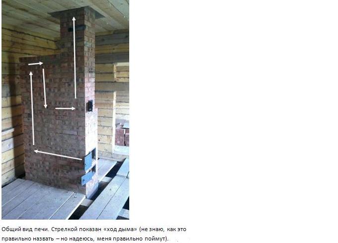

Здравствуйте.
Нужен совет.
Третью зиму пользуюсь небольшой печкой (размеры 0,5м*1,14м*2м без трубы), есть варочная плита. На печь - вместе с трубой, ушло 600 кирпичей. Штукатурка - песок+глина, эта же глина использовалась как кладочный раствор.
Использую сухие сосновые дрова (нормально расколотые), в среднем уходит коробка размером 0,3м*0,25м*0,55м - полная загрузка топочной камеры +подкладка двух-трёх поленьев.
При топке (если после образования углей покинуть два-три полешка) иногда слышны лёгкие звуки (как подстукивания, глухие подщёлкивания) - не часто, в районе боковых стенок топочной камеры, либо в районе дверцы. Иногда стенки печки покрываются лёгкой сеточкой (после остывания "затягиваются"), штукатурка (побелена известью) в некоторых местах как бы отошла от кладки (не отваливается, но при лёгком постукивании слышно, что она не прикреплена - а как корочка).
Время топки - не больше 1,5 часов.
К стене печи через какое-то время руку не приложишь.
Вопрос - правильно ли я топлю (может, "перегреваю") печь?
Либо - это брак печника?
Или - брак материала печи - кирпича, "железа" (дверец, плиты, колосника) - так как при первых небольших протапливаниях лопнула плита, соответственно железо может сильно расширяться?

Вот так выглядела печь перед оштукатуриванием (во время сушки).

Андрей Алексеевич, есть чертёж, есть описание процесса...
Есть ли у вас совет, мнение (рекомендация)?

Да, перетапливаете. Положили закладку под температуру на улице, сожгли ее и остановились. Печка инструмент долгоиграющий... Сначала выходит на режим часа 2, а потом греет запасенной энергией полдня.
Топка без футеровки шамотом или красным кирпичем. Постепенно будет рушится - отслаиваться пластинками.

Такой конструкции печи постоянно трещат и перегреваются даже и без перетопов. При нагреве трещины появляются,после остывания исчезают. Ещё "перетопы " случаются из-за малой мощности печи и высоких теплопотерь помещения.Эта печурка до 20м2 -будет нормально греть и при условии не больших теплопотерь помещения. А иначе печь приходится перетапливать- по мимо своей воли. Ведь хочется тепла в доме.

Согласен с предыдущим оратором,печь маломощная по конструкции,отсюда и перегрузки.Кирпич явно третьесортный.Предполагаю наличие свищей в кладке,в районе "пузырей" штукатурки отсюда и "хлопки"
Самый простой способ-уменьшить закладку,разбить ее на два протопа с интервалом не меньше 3 часов,это увеличит трудозатраты по топке печи,но сохранит ее до капремонта.Конечно это заочное мнение,оплачивать выезд не все готовы,но в натуре диагноз точнее.Хотя ясно итак,что лучший вариант-перекласть печь с изменением ее конструктива. Smile
