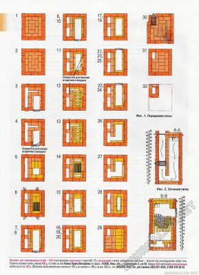

СообщениеДобавлено: Вт 6 Январь 2015, 23:41 Ответить с цитатойВернуться к началу
Если сами будите делать то фильтрующая каменка проще . Доп функции это 1) вторичный воздух 2) обвязка внутрянего ядра уголком от распора 3) футеровка колпака . Стены о защитить огнестойким материалом типа Минерит Razz ПОРЯДОВКа для понимания тут некоторые узлы типа задвижки летнего хода не ребро не грамотно указаны !!! Удачи

СообщениеДобавлено: Ср 7 Январь 2015, 02:12 Ответить с цитатойВернуться к началу
У меня по этой порядовке вопрос:
в 3,4 ряду щель. Она зачем?
1) вторичный воздух
я как бы потихоньку вьезжаю,но пока не понял явных плюсов.Быстрей нагревает?
тут согласен
С моей планировкой и такой порядовкой (рифма!)
я буду топить из парной (+),греть опускным и подъемным каналоми парную(+),
поддавать на камни из промежутка в 12 см между стеной сруба и печью (большой -)
я вот скетч осваиваю,завтра выложу.покритикуете?

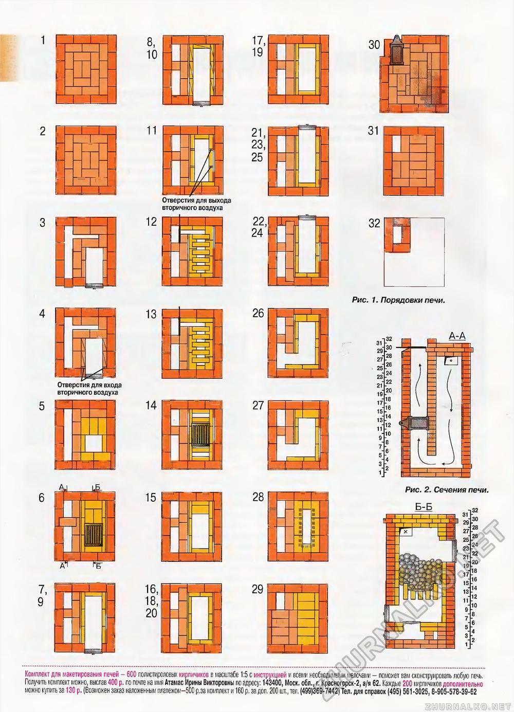

Уважаемый Безумный Печник,раз уж вы единственный просветленный гуру,
не только читающий эту тему,но и отвечающий на вопросы , выскажите пожалуйста свое мнение по поводу вот этой печи.
Будет работать?
3,5х3,5.rar
Печь банная 3,5х3,5 автор ViZa
 Название файла:  3,5х3,5.rar
 Размер файла:  201.15 КБ
 Скачено:  564 раз(а)
СообщениеДобавлено: Ср 7 Январь 2015, 07:08 Ответить с цитатойВернуться к началу
Гуру это громко сказано такие печи сам стал делать года три назад как попал на форум клепал прямоточки. Проект с Русбани бегло посмотрел 1) футеровку лучше делать с 2 ряда 2) уголок обвязку с зазором от красного 2-3 см 3) отказаться от 2 колпака в пользу большой каменной засыпки ( кстате не понял как перекрыт просто по шамоту через утеплитель) 4) Задвижки лучше ставить горизонтально меньше будет заклинивать 5) катализатор из шамота заменить чугунные бруски - кстате где решетка где камни лежат ? 6) что за дверка за топкой отдельная вв ? На форуме Русбани по вашей теме многое подобное уже сделано почитаете внимательно http://forum.rusbani.ru/viewtopic.php?t=9588
