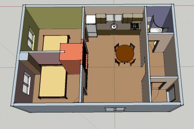

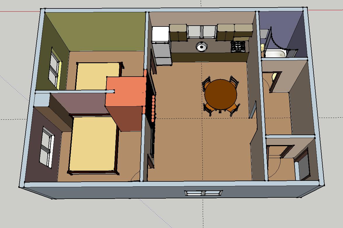

Здравствуйте!
Проектирую дом.
Посоветуйте пожалуйста отопительную печь на площадь ~46-50 кв. м.
Данные:
Размер 6х9, одноэтажный, каркасник, толщина стен 150, пола 200, верхнего перекрытия 200 (все с заполнением мин. ватой)
Дом будет на столбчатом фундаменте, либо на буронабивных сваях.
Пока как дачный вариант, с наездами зимой, а в последствии возможно и ПМЖ.
Под окнами планирую повесить конвекторы.
По калькулятору получилось около 1750 ватт суммарных теплопотерь.
И допустима ли такая планировка под печное отопление.
две спальни по 9 м, гостиная 20 м, прихожая 3,7 м, санузел 2,5 м.
Прикладываю картинку примерной планировки.
 Размер файла:  92.58 КБ
 Просмотров:  911 раз(а)
Сообщения: 5882
СообщениеДобавлено: Пн 26 Январь 2015, 15:59 Ответить с цитатойВернуться к началу
Планировка печная Smile , одной печью все комнаты протопите, а санкомнату - регистром ГВС, либо электричеством.
Печь выдвиньте в кухню-гостиную.
На каждую спальню по 4,5 кирпича периметра стенки печки - не меньше Cool

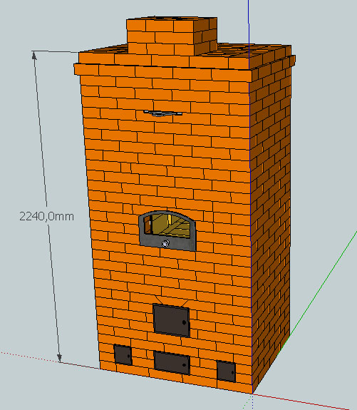

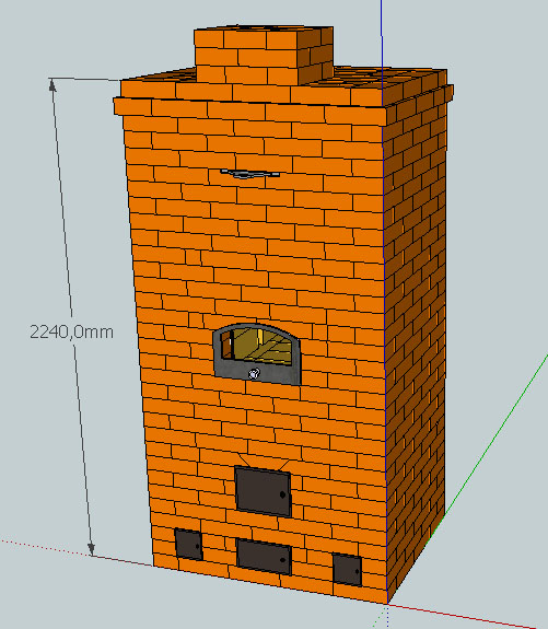

Поискал по форуму, почитал и понравился вариант Печь с хлебной камерой ХК2 3,5 на 4,5 кирпича.
http://www.forum.stovemaster.ru/viewtopic.php?t=3737&postdays=0&postorder=asc&&start=0
Такая печка подходит? Вот только я не уверен, что хлебная камера мне нужна, да и без нее сложить наверняка проще будет?
 Размер файла:  124.56 КБ
 Просмотров:  888 раз(а)
СообщениеДобавлено: Пт 30 Январь 2015, 13:56 Ответить с цитатойВернуться к началу
топка узкая у этой печки. Кто-то топочную дверку уменьшил до ДТ3... Я бы наоборот ДТ5 посоветовал поставить.
по мощности примерно 3,5кВт.
Без ХК остается дожоговая камера.
клмн
Зарегистрирован: Сб 13 Декабрь 2014, 15:35
Сообщения: 10
Регион: Н. Новгород
СообщениеДобавлено: Пт 30 Январь 2015, 14:37 Ответить с цитатойВернуться к началу
А размер топочной камеры позволит дверцу таких размеров поставить?
СообщениеДобавлено: Пт 30 Январь 2015, 14:40 Ответить с цитатойВернуться к началу
они по ширине одинаковые - кирпич (250мм), цифры в их обозначении - это на сколько рядов по высоте дверка.
Сергей68

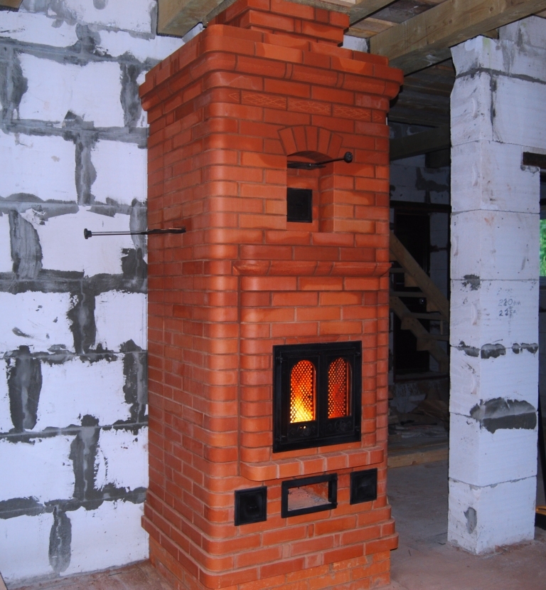

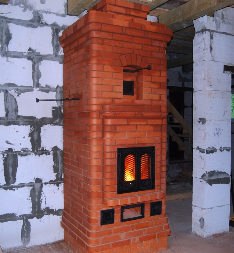

19 Ф Кузнецова, просто с архитектурными добавлениями...
 Размер файла:  428.06 КБ
 Просмотров:  1012 раз(а)
СообщениеДобавлено: Сб 31 Январь 2015, 07:02 Ответить с цитатойВернуться к началу
Сергей68 писал(а):
tuomob писал(а):
Внешний вид каминопечи очень красив и стилен.
А ОИК 19Ф разве не каминопечь???
Понимаете Сергей, ОИК 19Ф сама по себе неплохая для дачи и благодоря ее малым размерам(оригинальным ОИК) быстро греется и более менее равномерно. Но именно ее будет мало сюда. Люди ведь и про ПМЖ думают. На вашей картинке уже другая печь, больше,где бока с опускными каналами не футерованы. Сам же топливник сложен только из кирпича наребро что для ПМЖ считаю ненадежным, развалится он с годами. Короче нельзя просто так взять одну печь и просто ее углубить. ОИК 19Ф удачна именно благодоря своим размерам, там и топливник хоть и наребро но стенки его короткие а значит жестче, ширина маленькая а значит нагреется и второй ярус быстро не смотря на отсутствие футеровки боковин.
Впринципе автор темы уже выбрал печь как Солин нарисовал, я лишь уширил ее чтоб дверку поставить пошире. 5/3,5 кирпичей. Smile
