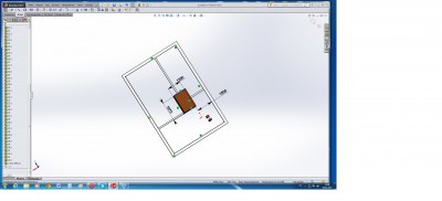

СообщениеДобавлено: Ср 28 Январь 2015, 11:19 Ответить с цитатойВернуться к началу
Размеры без учета реальных размеров кирпичей и вертикальных швов...
Что до меня, в подобной планировке выбрал бы отзеркаленную КПсВП Солина, добавив щиток "полторашку" слева от П-2-3. Cool , т.б. что КПшкам присуще "чистое чело"!
В такую дачу и пожить захочется приехать Very Happy
 Размер файла:  300.43 КБ
 Просмотров:  1052 раз(а)
СообщениеДобавлено: Ср 28 Январь 2015, 12:00 Ответить с цитатойВернуться к началу
Sandu писал(а):
...Вот нашел фото остатков трубы. В другом месте не хочется делать дымоход, слишком уж толстый потолок, да и конструкцию бы не испортить...
Трубу - ТД, всё равно вывешивать на чердаке на уголках 120х120х10 и делать ППР прохода потолка и примыканий перегородок rtfm
