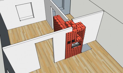

Перенесите дверь и сделайте так, как вам сразу же посоветовал печник
И будет всё правильно

Все верно, русская русской рознь. В это помещение русская нужна средних размеров, примерно 4,5*5,5 кирпича, на 1500 кирпича примерно ( без трубы). Те печи что предложены internet_pechnik, или Владимиром Солиным, по кирпичу не намного меньше. По отоплению так же не забываем, что в горниле русской печи огонь горит так же как и в открытом камине, т.е. тепло из устья русской идет сразу после растопки. Топите любуетесь на огонь, готовите горнило к готовке какой нибудь вкусняхи в горшочке или в чугунке и одновременно нагреваете помещение кухни излучением от открытого пламени( имеем в виду вышеуказанную планировку дома). Потом затапливаете подтопок со щитком, щиток прогреется примерно через 2-3 часа. К этому времени протопленное горнило русской начинает передавать тепло на лежанку.Таким образом к ночи ( если вы допустим приехали на дачу в районе 17-18 часов в пятницу) у вас полноценно прогретое помещение, и до утра тепла хватит. Следующая протопка только в субБоту к вечеру, при "человечески" утепленном контуре дома, ходить по дому можно будет в нижнем белье. В воскресенье возможно топить и не придется, даже если остаетесь в ночь на понедельник. Ну и разубедите меня, в том что какая либо шведка, или гибридный печь камин, будет экономичнее чем средних размеров русская печь, как по строительству так и по эксплуатации.
Ну я более радикальная личность Surprised 1500 кирпича русская наверно прогреет, но, если топить саму русскую постоянно и использовать её для отопления, но тогда логичнее труба с внутренним разделением на подтопок и русскую, чтобы топить их одновременно, а это кирпич и дрова, хотя здесь на дрова не такая уж разница. Я предпочитаю большую русскую 2200 кирпича, тогда можно греться с подтопка и всё легко и просто, а русскую кода захочешь. Но наверно вариант с разделённой трубой и печкой 1500 более подойдёт, хотя для себя я бы выбрал 2200, экономия без разделёнки в трубе и останется разница 400 кирпичей, а это ерунда, а топить куда как удобнее.

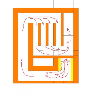

да вроде мудрый совет уже был...вот чтото типа такого
мощный щиток шир. два кирпича, длиной-как получится.например 150см Топка с плитой.
Вот этот вообще то что надо!!!! Огромное спасибо тебе"internet_pechnik", прям мысли читаешь!!!!Радость Razz вот что хотел ! Теперь бы воплотить его в SketchUp Confused ))) Радость Радость Радость
Ну я не знаю, други, эта печка на 20-25 квадратов максимум. Ну топите её как кочегары раза два по 3 часа и будет вам мир, ежели вам это надо.
А два шириной это, зачем? Внутренний будет 1 кирпич шириной, обычно 12 см. Вы туда горизонтальные вертикальные, колпаки, смежные или что хотите засунуть. Какой тип каналов?

tuomob писал(а):
Браво, красивый вариант.
Мне очень нравится Smile Smile Smile Smile Smile
Присоединяюсь, но... на кирпич длиннее Confused - 7,5х5, для П-2-3 во внешней кладке "колодец" 3х2, футерованный ША-5 -тыми Razz

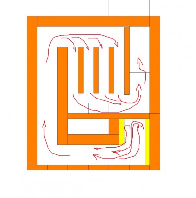

два шириной чтоб повысить размер и мощность щитка. всеж надо две комнаты им отопить.поначалу вообще планировал 2,5 кирпича.
Внутрянка проста-горизонт.канал понизу из топки до конца щитка, далее вверх до перекрыши и куча параллельных опускных , последний подъемный возле трубы гдето и выйдет.
Ниша в щитке-чтоб избежать заморочки с выходом из топки, чтоб выше было этого выхода.а перекрытие горизонт канала какправило тут очень горячее, ниша увеличит зеркало щитка.
НЕ может быть!!! точно мысли читаешь))) на самом деле хотел такой щиток, говорят тяга у него хорошая!)))

СообщениеДобавлено: Ср 28 Январь 2015, 20:50 Ответить с цитатойВернуться к началу
Вместо ниши - ДХС(Р)
Перед первым подъёмным - короткая 2-3 кирпича, подвёртка.
Рассечки во 2-ром ярусе все на 1-дин ряд выше 2-рой подвёртки.
Их верх уступом по одному, последняя - ДК в 2-ва ряда.
