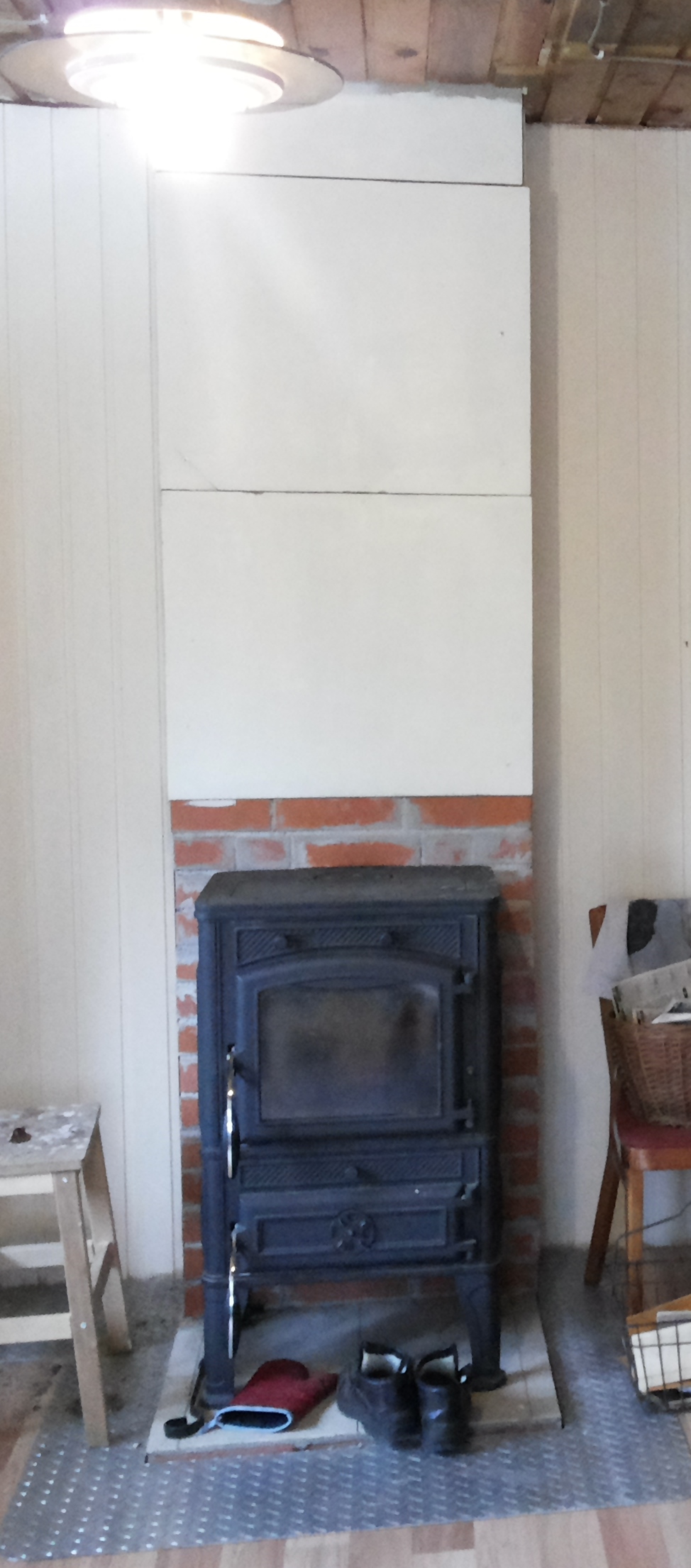

Есть вот такая печка. Сверху короб из вермикулита. Вопрос чем его можно красиво отделать? Материал очень хрупкий... В данный момент сверху просто покрашен краской для стен. Можно ли его штукатурить или приклеить сверху облицовочную плитку?

Оштукатурить и приклеить плитку на него не получится,нельзя, он не любит влагу, поведет и растрескается штукатурка. Плитка поотскакивает. Внутри печи обычно используется данный материал, для ПП разделок и прочего -, очень хорош, но не для облицовки.
Для облицовки нужно из силиката кальция делать короб
