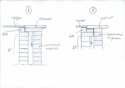

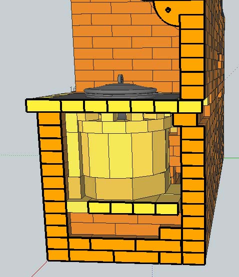

Друзья, заканчиваю печь под казан у друга. За основу взял проект Виктора Селивана, но немного уменьшил, получилось 4*4 кирпича. Плита - 705*530, вокруг положим гранитную столешницу. Посмотрите картинку, как лучше закрыть дымовые каналы?
1 вариант - перекрыть нависающими красными кирпичами
2 вариант - ряд с выходными каналами довести до красного кирпича, сверху перекрыть лещадкой. между лещадкой и гранитом проложить базвату 2-3 см для тееплоизоляции.
В обоих варантах шамот с красным через баз картон разумеется.
И еще пара вопросов:
Как устанавливать столешницу на красный кирпич? Я предполагал выровнять поверхность по уровню шлифмашиной, положить баз картон, смоченный в жидком глиняном растворе, и прижать сверху столешницей. Как вы устанавливаете их, особенно на казанной печи, где она может разогреваться и соответственно расширяться?
Если делать вариант 1, то на какое расширение шамота по вертикали по сравнению с красным закладываться? 5 мм хватит? Думаю, что стенки в среднем разогреются не более чем до 400 градусов, а это 0,24 % или 2,4 мм на метре. У меня вместе с подом 10 рядов (70 см), рост составит 1,5 мм. Расчет исходя из коэфф линейного расширения 0.000006 град-1

по 1 варианту, но под гранит высунуть шамот. На него картон, но без жидкого ГПС.

СообщениеДобавлено: Пт 17 Апрель 2015, 12:30 Ответить с цитатойВернуться к началу
Спасибо, Владимир!
То есть по сути это вариант 2?
Или под гранит высунуть шамот на 5-6 см, а красный уменьшить на 5-6 см? Так?
Получится как-бы микс из моих вариантов.

Я бы сделал шамотную футеровку и стенку из красного потоньше, проложил бы между ними базальтовый картон.
Расстояние между стенкой шамота и красной стенкой доходит до 5 см. Некуда впихивать тонкую красную стенку. Да и по опыту с банной печкой внутренняя перегородка из красного кирпича расширяется больше наружной стенки. Но это мелочи на моей высоте и температуре.

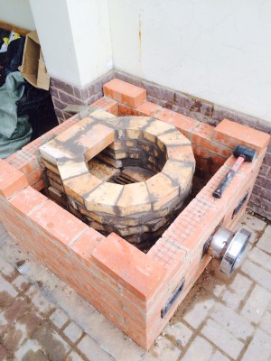

Сейчас печь выглядит так:
Планирую последний ряд шамота выложить точно по размеру чугунной плиты (прямоугольник), чтобы она полностью легла на него и грелась равномерно. А вот с гранитом никак не решу, то ли его класть только на красный, то ли как-то еще.

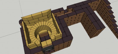

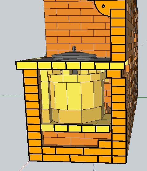

Уфф, научился делать круглую топку! Нашел на ютубе ролик от Сычкова, как делать дугу. Короче вот что получилось у меня, так годится? Embarassed
Архив опять больше получилось, поэтому разбил на два файла, и сохранил 8-ю версию скетча

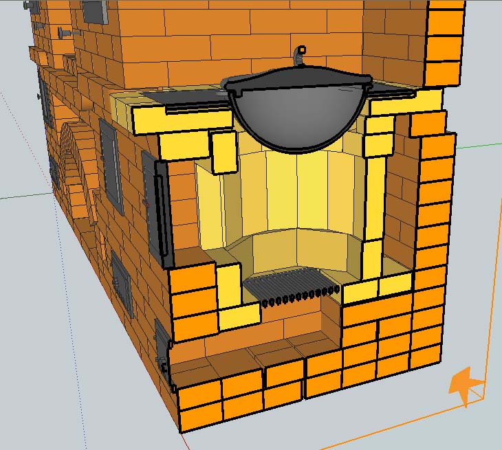

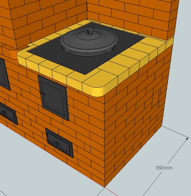

мой казан выглядит так

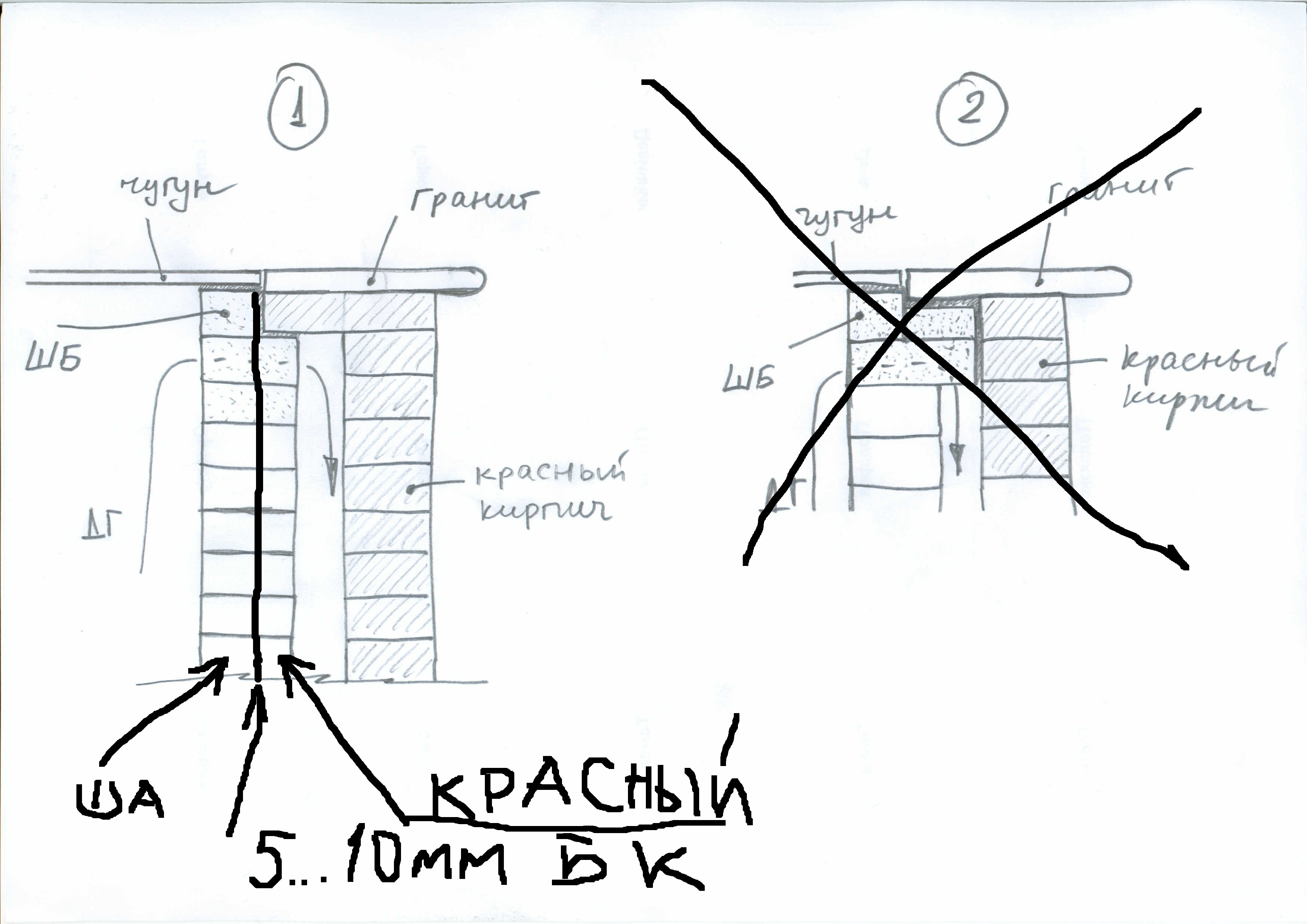

Идеальный вариант когда плита лежит на одном типе кирпича, а столешница на одном, но уже другом сорте. Может быть пока не поздно разобрать цилиндрическую топку исделать кирпичи потоньше и сделать как я сказал?
Тукан
Зарегистрирован: Чт 12 Декабрь 2013, 13:24
Сообщения: 23
Регион: Домодедово МО
СообщениеДобавлено: Пт 17 Апрель 2015, 14:50 Ответить с цитатойВернуться к началу
Так и сделаю. Плиту положу на шамот, гранит на красный. Между ними вертикальный шов забью базватой. Получится вариант 1. ДГ пойдут между шамотной стенкой и красной. Красный будет одной стороной "висеть", но так как он будет с боков зажат раствором, а сверху прижат гранитом, то никуда не денется. Теперь надо последние ряды вывести строго по высоте, у меня уже сейчас 2 см между красным и шамотом разница. на четырех рядах еще 1 см набежит. Придется красный пилить на пластинки чтобы 3 см добавить или последний ряд шамота лещадкой делать (40 мм). Или ряд, в котором отверстия. Подойду повыше, решу.
Кстати, если труба 150 мм (176 см2), то какой площади должны быть окошки? Если 4*6 см (24 см2), 8 штук, то хватит (192 см2)? Или надо с запасом, например 6,5*6 чтобы площадь окошек в сумме была под 300 см2.

У меня шамотная верхняя плита зажатая с 2х сторон красными кирпичами стоит нормально. Огонь ее не облизывает, уходит вниз в подвертку. Печнику, сделавшего казан по этой схеме я предложил склеить ее по четвертям по углам заранее. Потом собрать на красных кирпичах стенок. У него все получилось. Она имеет зазор с шамотом в топке. Плита достаточно неплохо прижимает кирпичи к опоре.
Я смотрел в модели, как что развешивается. Меня удовлетворило. Влезает именно на 3,5 кирпича по внешним стенкам.

СообщениеДобавлено: Пт 17 Апрель 2015, 15:52 Ответить с цитатойВернуться к началу
Боюсь, что притаком варианте столешница будет не устойчива. Кирпич раскачается. Шпильки?
Очень не нравится наружная поверхность топки. Неровная, турбулентность, проблема с тягой и т.п. Летний ход обязательно сделайте.
