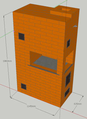

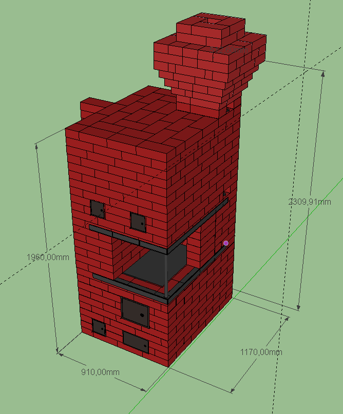

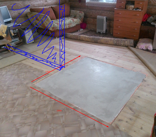

Господа, планирую самостоятельно сложить печь, опыта практического нет, но теории начитался много.
Имеется фундамент 1300х1300 мм. в срубе 6х6 м. Фундамент посередине помещения (на фото). Высота от пола до потолка 2350 мм.
Пока стоит выбор из двух вариантов: шведка которую предлагает Солин 2,5х4,5 или более мощную шведку - 3,5х4,5 кирпича, но с летним ходом.
В первом варианте топка получается не со стороны входа в дом.
Хочу спросить, достаточно ли будет мощности маленькой шведки или ставить более мощную для моего сруба?
PS: Выход трубы ориентирован справа, т.к. там достаточно пространства от балок и конька для прохода трубы.
Спасибо за будущие советы.
Синим обозначена будущая перегородка.
Вход со стороны, где на полу линолиум.

СообщениеДобавлено: Пн 18 Май 2015, 18:38 Ответить с цитатойВернуться к началу
чисто по метражу хватит первой(4.5/2.5).смотря как вы там утеплиться собираетесь,если как положено то хватит.Не рисуйте свои скетчупы, счас всем просто лень их открывать.Для этого была зима Sad

СообщениеДобавлено: Пн 18 Май 2015, 18:41 Ответить с цитатойВернуться к началу
А зачем плита нужна?
Если будете готовить в печи, то лучше в хлебной камере всё запекать.
Посмотри проекты Владимира Солина с ХК, большое разнообразие.
http://forum.stovemaster.ru/viewtopic.php?t=4295
А для быстрой готовки проще иметь настольную газовую двухконфорочную плиту и баллон на 25 литров.
А если отопление только надо, то 3.5 на 3.5 чисто отопительной с дверкой ДТ4 со стеклом хватит.
