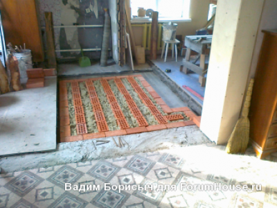

Дому 25 лет, строился халтурщиками, печь была так себе (с большой натяжкой). Фундамента печи как такового не было, стояла на обрешетке из брусьев, брусья лежали на небольшом забетонированном участке. Все это дело я разобрал, планирую поставить шведку двухколпаковую (4 на 4 кирпича), возник вопрос про фундамент... от земли до пола примерно метр, на сколько ну жно заглубить фундамент?? и имеет ли право на жизнь следующая конструкция: заглубляем фундамент сантиметров на 25-30, над землей поднимаем на пол метра (если возможно то меньше) и дальше не доходя до пола с кирпич по высоте, продолжение фундамента продолжить старым кирпичом с композитной арматурой. На нем дальше гидроизоляция и сама печная кладка. Прокомментируйте пожалуйста, дайте советы. Такую конструкцию хочу сделать ради экономия средств, времени и сил...

Хватит и 300мм армированой плиты,по песчаной подсыпке,если правильно отлить и армировать.

Почему спросил, если ПМЖ, то грунт не перемёрзнет, можно и плиту. В высоту можно столбики из кирпича и сверху опорную плиту залить, либо коробку с кирпича с дальнейшей забутовкой.
Андрей_Алексеевич "Верх плиты до уровня ЧП не более 23 см.
Сверху 2-ва слоя гидроизоляции.
По ней - кирпичная кладка 3-ри ряда, со стяжкой, на уровень ЧП".
4*4 это тонны 3, да труба.

Не совсем понял, что такое "ЧП", вообще прихожу к выводу что лучше бы залить целиком, без кирпичной кладки, максимум добавить битый кирпич как наполнитель, но такой объем я задень не залью...

ЧП - чистый пол. Цементную стяжку в уровень с чистым полом. Кстати, эти три ряда не обязательно сплошные, они играют роль теплоизоляции, для снижения потерь тепла через фундамент ну и что-бы гидроизоляция не начала плавится и пахнуть. Можно и утеплителя, где-то было фото, натолкать.
Один кирпич М150 теоретически держит 45 тонн (эт только конечно, теоретически). Лучше плиту на грунте чуть пошире (проще. дешевле), для устойчивости.
Нас в школе учили, что вся наша колбаса закопана в 6-и кратном запасе прочности наших фундаментов.
У меня где-то тема была, глянь.
