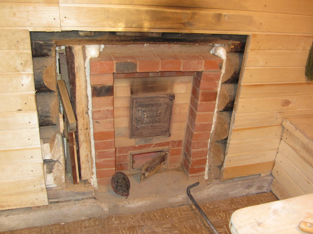

Уважаемые специалисты, подскажите, пожалуйста, почему из трубы идёт чёрный дым?
Сделал банную печь, вроде как, всё по правилам. Высота топливника 65см. Рядом колпак. По идее, всё, включая сажу, должно успеть сгореть. Но по факту идёт чёрный дым даже когда печь прогреется.
Может ли это быть вызвано недостаточной тягой? Похоже, сечение трубы я сделал маловато. Хотя при топке огонь "воет".

проект печи и фото реалий ...

Вот берёзой и топил. А дым чёрный

Внешний вид печи ни о чем не говорит ...
Сообщения: 6788
Добавлено:
Пт 31 Июль 2015, 15:28
| Евгений Колчин писал(а): |
| Внешний вид печи ни о чем не говорит ... |
А мне говорит-что эта печь полный "фуфель". Труба в полкирпича,бак в топке огромный -отбирает много тепла и мешает чистому горению. Конвективная система -однооборотная(банальная "трёхходовка) с зауженным выходом для дыма. Противовожарная безопасность(с горючей монтажной пеной) оставляет желать лучшего- бане не долго жить.Халтура на 100%

Не обижайтесь на критику В.В. Селивана, а лучше прислушайтесь повнимательнее. У вас вся печь, включая трубу, не ребре сложена, все ограждающие конструкции деревянные, примыкают к ней вплотную. Дело даже не в температуре стенок: первый же прогоревший шов, а на ребре это возможно скоро - и бани вашей нет. Вы сказали, что сделали всё по правилам, но это, видимо, ваши личные правила, а надо сделать действительно по правилам. Чёрный дым в сравнении с пожаром - мелочи жизни.

Что касается пожарной безопасности. У меня дерево примыкает к стояку там, где проходит вентиляционный канал. Огня там быт не может. А труба - да на ребро. Но на фотке не видно. Там дерево к ней не примыкает - проложен рулон стеклоткани. А выше уже кирпич идёт плашмя. Но ещё раз проверю все тонкие места. Тут лучше перебдеть...
