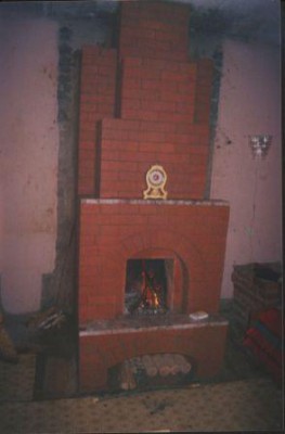

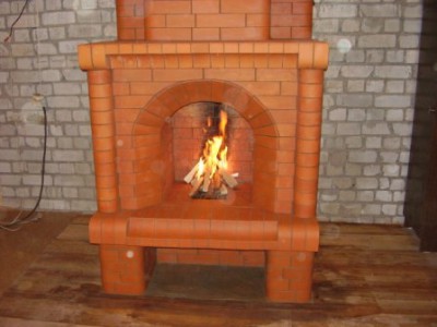

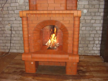

Владимир Солин писал(а):
не видел, не думал... Труба нужна из нержи... Smile
Кто-то лет 5 назад обещался показать камин с каналами... обогревающий, но так и не показал вроде...
Confused неужто не сдержал обещание Sad
Виноват!
Исправляюсь Surprised
мода тогда была на них... конец 90-тых
 Размер файла:  13.33 КБ
 Просмотров:  988 раз(а)
Отопительным и теплоаккумулирующим, является П-образный щиток (центральный ДК опускной) по задней стенке топки.

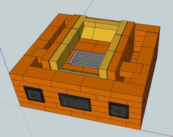

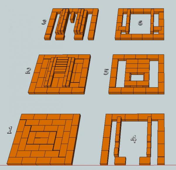

Размещу и здесь свой вариант зольника для печки.
Мне потребовалось лет 5 с небольшим, чтобы понять как удобнее сделать его. Нигде такого не видел.
Не люблю и я пилить кирпичи. Особенно вдоль... на бруски. Здесь можно их кусочками набрать.
Вот порядовка зольника печки с 2мя первыми колпаками по бокам. Подъемные спереди. Реальная порядовка первых 6 рядов.
Я решил для себя много проблем, которые меня доставали при начале постройки печки. Зольник всегда нужен повыше (чем ряд на ребро), а под топки чуток ниже топочной дверки.
Теперь у меня всегда есть начало печки.
А, да, еще комментарий - не нужно класть ГПС в вертикальные швы вертикально стоящих кирпичей. Не влезут они тогда.
Под топки более устойчивым получается.
Вот такое начало (низ) моей печки получается. Smile
 Размер файла:  46.94 КБ
 Просмотров:  1220 раз(а)
 Размер файла:  36.5 КБ
 Просмотров:  1208 раз(а)

Здравствуй Владимир.
Позволил себе нарисовать в скетче.
Посмотри, так? Под шамотом сделал.
Зольник от Солина.rar
 Название файла:  Зольник от Солина.rar
 Размер файла:  498.15 КБ
 Скачено:  716 раз(а)
СообщениеДобавлено: Чт 16 Июль 2015, 12:28 Ответить с цитатойВернуться к началу
так порядовки есть - что не нарисовать )) погляжу Smile
да, все так. Я только сзади ВВ еще подаю. Поэтому колосник 300х200
Ну и сам под из красных делаю, т.к. кирпичи нижние пода золой присыпаны.

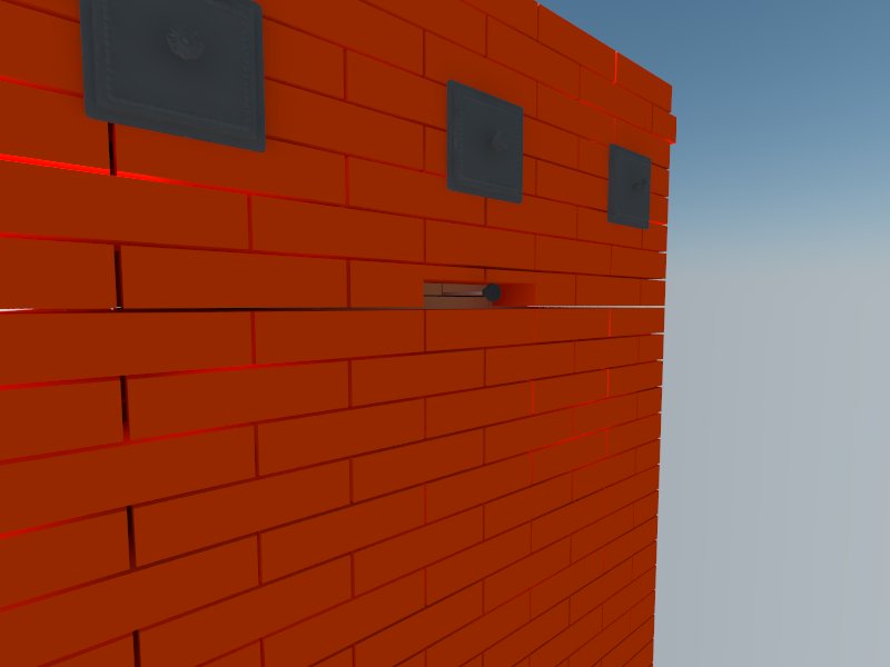

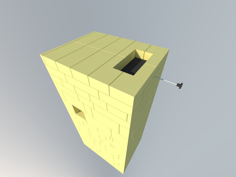

Всем привет! Подскажите, пожалуйста, как на практике поведет себя задвижка "летнего хода", расположенная в своде хлебной камеры?Есть ли шанс того, что ее поведет от перегрева, т.к. самые горячие дымовые газы из топки будут в первую очередь упираться в задвижку?
 Размер файла:  30.09 КБ
 Просмотров:  1049 раз(а)

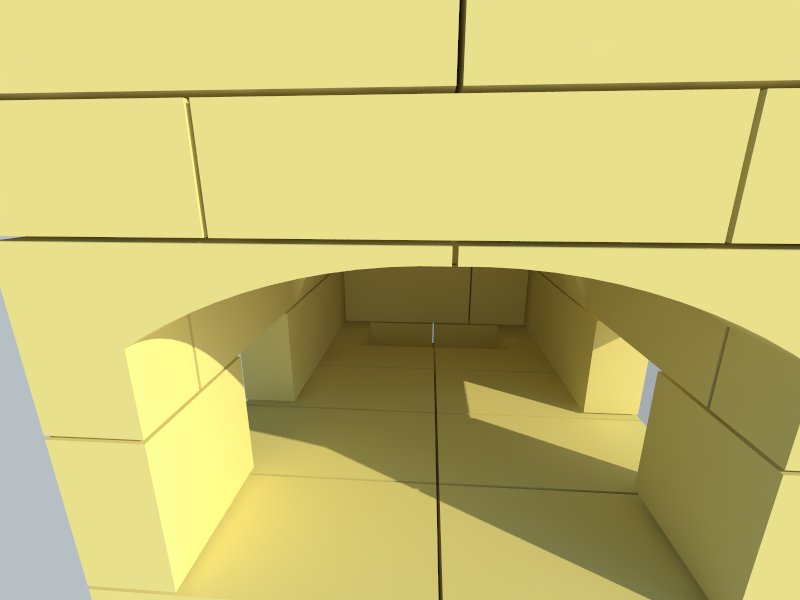

Уважаемый В. Солин и все печники форумчане, нуждаюсь в Вашем совете. Владимир, будет ли Ваша печь работать в таком варианте?! Или надо что-то подправить? И вопрос-можно ли уменьшить трубу и сделать ее в пол кирпича.?
Немного информации:печь нужна для отопления дачи 30кв.м, стены и потолок утеплены. Печь будет топиться раз в два-три дня, а то и каждый день-зависит от погоды.
Заранее всем спасибо.
Оик. Untitled.rar
я поднимаю задвижку на несколько рядов выше, не ставлю ее в шамот - поднимается он от прогрева, придется щель под задвижку делать высокую. Да и нагрева боюсь.

Владимир, Вы про этот зазор имели в виду? В красном кирпиче? Выше поднять не получается. Общая высота печи и так уже 2,165м. В принципе задвижки "летнего хода", расположенные в колпаках тоже подвержены высокому нагреву.
 Размер файла:  32.2 КБ
 Просмотров:  971 раз(а)
СообщениеДобавлено: Чт 13 Август 2015, 15:13 Ответить с цитатойВернуться к началу
у вас нет 2го колпака? горячие ДГ в трубу отправите?
Евгений Губский
Зарегистрирован: Вс 11 Январь 2015, 02:44
Сообщения: 66
СообщениеДобавлено: Чт 13 Август 2015, 15:17 Ответить с цитатойВернуться к началу
Владимир, первый колпак высотой 1,6м получается.
СообщениеДобавлено: Чт 13 Август 2015, 15:19 Ответить с цитатойВернуться к началу
так и у меня так же. Печка до 2,2м вся.

СообщениеДобавлено: Пн 17 Август 2015, 11:26 Ответить с цитатойВернуться к началу
timyr, уже неоднократно писал:
1. внутренние стенки с внешними не перевязываем. Выше подверточного кирпича никогда.
2. у вас подвертки высоко сделаны. Все из-за того, что вы хотите, чтобы перевязки у подьемного канала получились. А как же стенка спереди стоит? Ее тоже с наружней стенкой не перевязываем.
3. Нижние кирпичи снизу проема под топочную дверку изнутри не защищены от огня. И в перекрытии сверху тоже...
4. зачем пилить кирпичи в передних внутренних стенках и склеивать их снова?
15-16 ряды зачем столько пилить кирпичей?
5. перекрытие топки в 2 ряда шамота делается.
6. если делаем подвертку в трубу в 2 ряда - тогда нужно ее сделать более широкой в 3/4 кирпича.
7. если задвижку на трубе поставить сбоку - подойдет стандартная ЗВ-3 задвижка.
8. трубу желательно не делать меньше 3/4 кирпича, легче в кирпич (пятирик)
9. ну и чуток выше я показывал как сделать зольник из красных кирпичей, а Юра даже в модели это показал.
timyr
Зарегистрирован: Ср 14 Январь 2015, 14:32
Сообщения: 14
Регион: BY
СообщениеДобавлено: Вт 18 Август 2015, 16:05 Ответить с цитатойВернуться к началу
Владимир, большое спасибо за помощь!
Учту все недочёты, буду переделывать.
Только вот не могу понять, внутренние стенки с внешними на гпс? Или пролаживается базальтовым картоном Confused
Еще раз спасибо.
СообщениеДобавлено: Вт 18 Август 2015, 21:08 Ответить с цитатойВернуться к началу
от подьемных к внешним стенкам по бокам - через картон.
Остатки внутренних стенок на внешние на ГПС. Можно армировать (заякоривать) на внешние стенки сварной сеткой или перфополосой. Там нужно попродумывать как это сделать удобнее.

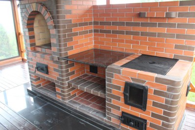

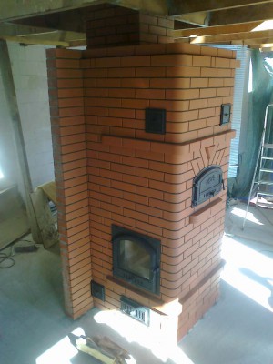

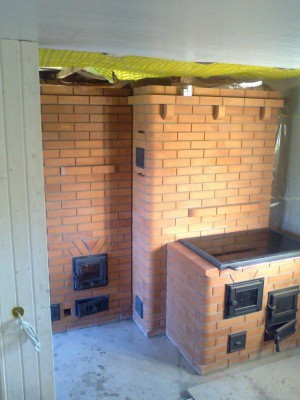

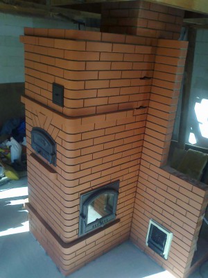

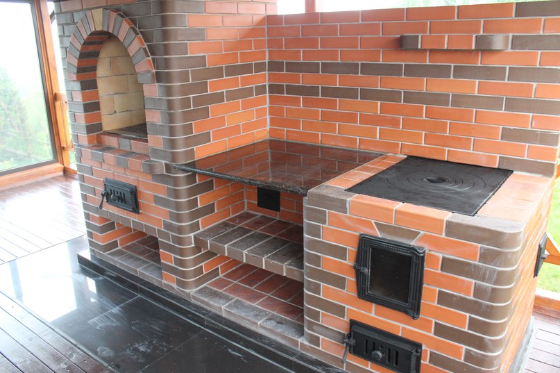

Прибалтика, Андрей Федоров продолжает творить чудеса.
Два комплекса. Один с банной пламенной и щитком с варочной плитой в КО, вторая печка с двумя дверками и ХК в комплексе с железной банной печкой.
Мои поздравления мастеру.
