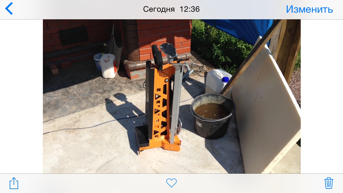

Как оказалось, пилить болгаркой и циркулярной, не на коленках , очень удобно

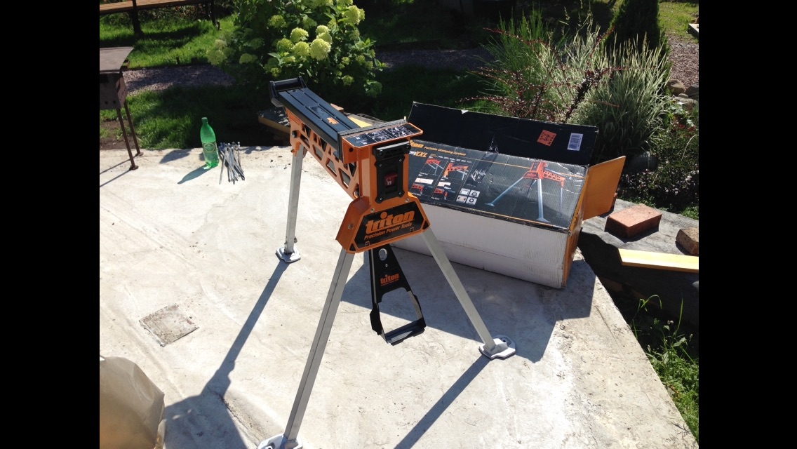

Стоит себе в уголке, ни кому не мешает

Что за зверь? Посмотреть бы в действии.

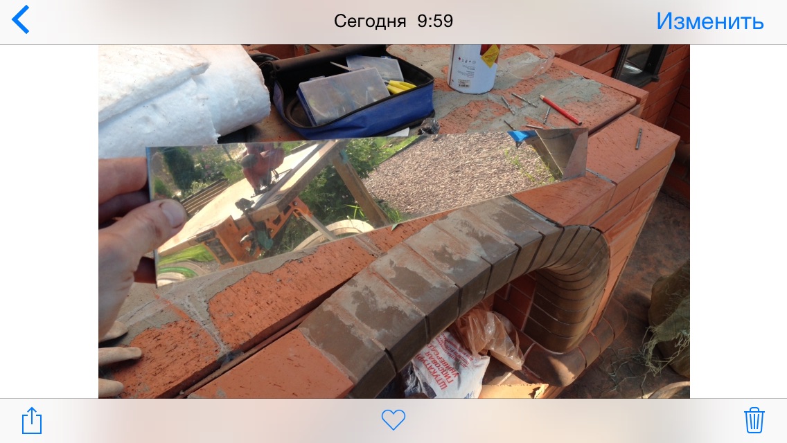

Как сэкономить от 3 до 10 секунд на разметке,? Достаточно приучить себя при разметке рисовать не черточку, а галочку и когда Вы от влечете взгляд чтоб взять угольник или ровное правило для прочерчения линии разметки, уже не будете искать долго свои риски , среди кучи других царапин или перемерять по новой

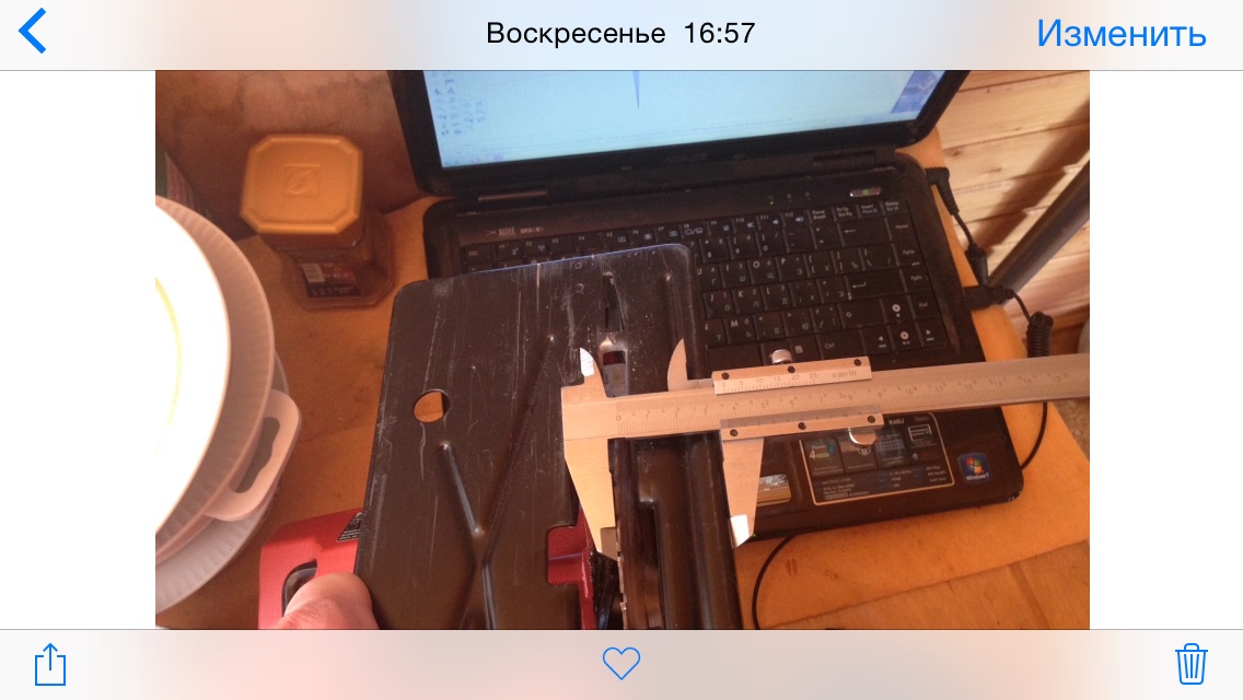

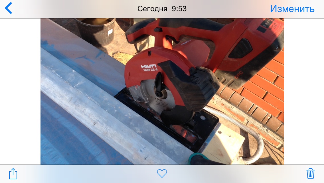

Как вообще избавиться от разметки, при резке фанеры или тонкого металла
Замеряем и запоминаем размер от диска включительно,до края пластины,
(индивидуально для каждой пилы)

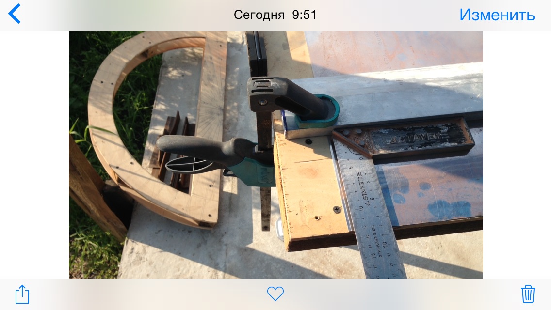

Далее без разметки, на месте при помощи угольника , быстрозажимных струбцин и правила или ровной рейки, отмечаем размер отреза + наше расстояние ранее измеренное на пиле, зажимаем струбцины

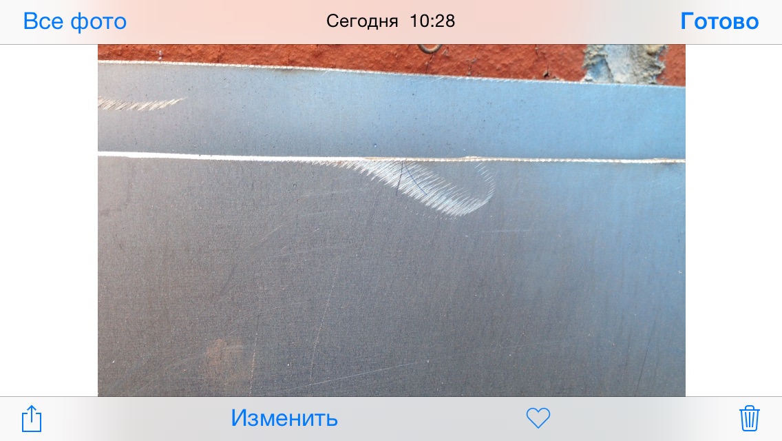

Далее Hilti scm 22a, по металлу

Ну и собственно ,результат

Круто, грамотно. осталось найти Хилти Smile)

Совсем высший пилотаж, это- направляющая шина для циркулярок( уже очень дорогих производителей, для краснодеревщиков), но вот отрезать кусок фанеры, обычной недорогой пилой,гораздо ровнее, чем предлагаемой к ней загогулиной от производителя, таким способом, гораздо удобнее. Немного практики и циркулярная пила, займет достойное место в сумке с инструментом.не только для черновых работ.

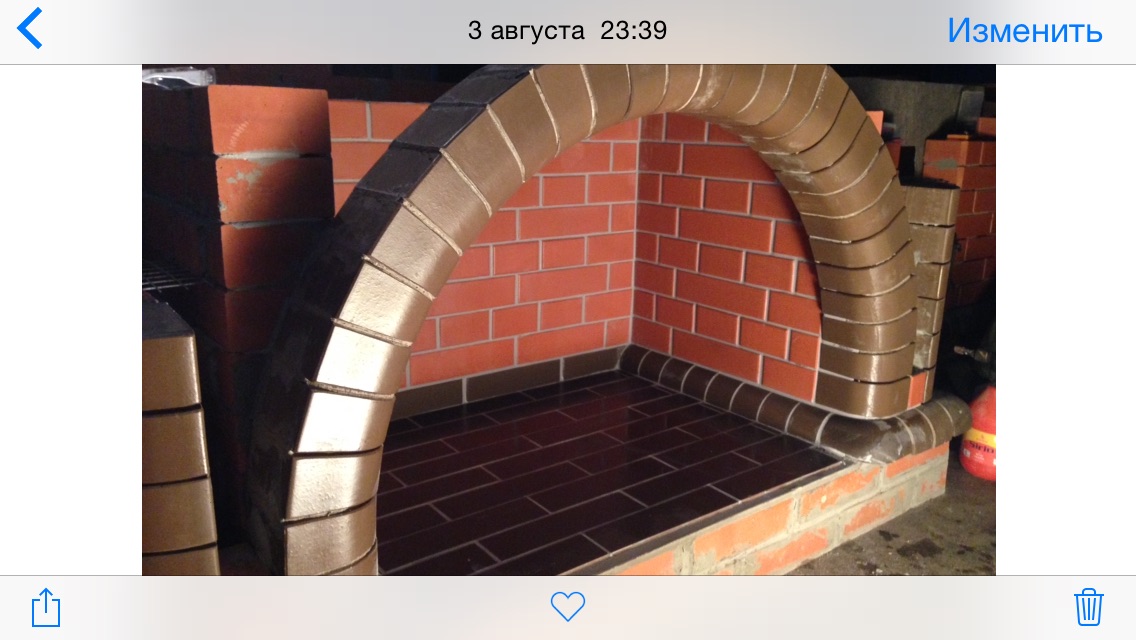

Как потеряв несколько часов, сэкономить пару дней в самом конце постройки комплекса из кирпича ЛОДЕ ,
Мысль была предложена на этом ресурсе, общим печным разумом по-моему в лице Александа Кузнецова,год или два назад, и как это бывает частенько, до того простая и сама собой напрашивщаяся, что пока не произнесена вслух , теряется в потоке информации, хотя тянет на Нобелевскую премию, своей гениальностью.
А именно ПОКРЫВАТЬ сухой кирпич лаком, на ДВА слоя, еще ДО его укладки, и при способе кладки под расшивку( не заполняя на 1 см кладку с лицевой стороны) уже можно спокойно ,как плитку замазать все затиркой, и так жэ спокойно смыть лишнее губкой
Спасибо Александр!

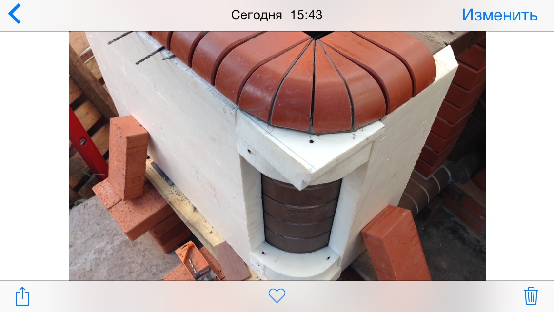

В надежде узнать что нибудь новое, в увеличении скорости кладки, например от Александра Тарасова Smile выложу еще одно фото:
Как потратив время на изготовление некого лекала, потом гораздо быстрее уже прямо на него нанося раствор,выставлять например висящие углы, на столешнице или дымосборнике.
Главное не забыть, часов через несколько, снять лекало и счистить раствор, .

Желания то есть может делится уже особо не чем так как уже многое известено и далеко не ноу хау . Хотя не которым может это и ненужно ведь многие делают простые шаблонные конструкции зачем им эти сложности.
Сообщения: 1606
СообщениеДобавлено: Вт 15 Сентябрь 2015, 18:35 Ответить с цитатойВернуться к началу
Чтоб по быстрому собрать такой угловой элемент пользуюсь авто шпатлевкой двух компонентной, быстро и крепко схватывается. Но можно применять для не сильно нагревающихся мест.
Спасибо Александр!
Покрывал гидрофобизатором торцы кирпичей прямо в поддоне,положительная сторона есть.

Почитал немного. Помню, когда начинал заниматься печами то же мастерил всякую лабуду для упрощения работы. Кружала с собой пытались возить, что бы время сэкономить и не делать одно и то же. Сейчас наоборот стараюсь не вкладываться сильно, инструмент только самый нужный. Который реже используется то вообще непрофессиональный. Обнесут машину и ладно. Тут меньше года назад обнесли. Бензопила Хускварна, ну и мелочи профессиональной БОШ , метабо, и так далее. Хорошо дубликаты есть. если всё это с собой возить (тисочки там, что на видео) так жить хорошо будут их продавцы и производители, а вы только радоваться за них Радость И так полный уазик всякой дребедени, а раньше да же на багажник прикручивал !

Ну если уж совсем честно, то тиски эти нужны мне как жителю мегаполиса, не имеющего своего дома, гаража, мастерской, и даже лишней комнаты, в которой без нытья жены можно эту мастерскую устроить, так то конечно стационар проще и дешевле поставить в гараже.
