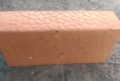

Никто не пробовал кирпичный завод г.Нальчик?

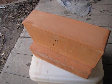

http://kirpich.tandem-vp.ru/brick/kirpich-ruchnoy-formovki-marki-next-0
А такой как вам?Есть размер 250*60*65 Shocked

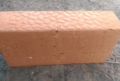

Дождались Стройкерамика начала выпускать лицевой печной полнотелый кирпич. По внешним показателям не уступает К-Чепецкому. Марка 250.

СообщениеДобавлено: Пн 21 Май 2018, 03:00 Ответить с цитатойВернуться к началу
Да цена радует 25 р. на заводе. К-Чепецкий у нас 68 р.
Сообщения: 6063
СообщениеДобавлено: Пн 21 Май 2018, 08:34 Ответить с цитатойВернуться к началу
Сколько держит и как реагирует на циклы "нагрев-остывание"?
"А видак то - зачотный!" (С)
Сообщения: 1606
СообщениеДобавлено: Пн 21 Май 2018, 16:16 Ответить с цитатойВернуться к началу
Пока не пытал,только неделю как образцы привезли. Но думаю не хуже Чепецкого, а геометрия радует. лучше Ч.
