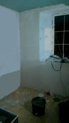

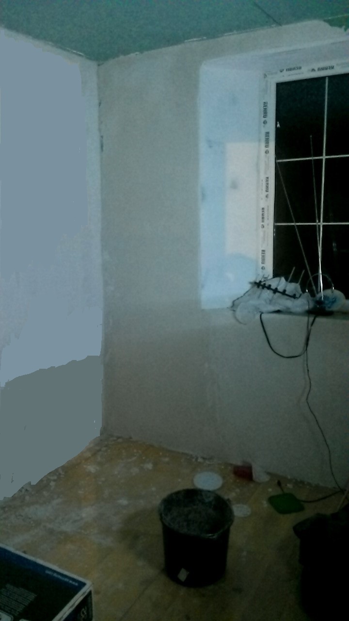

Прошу помощи, требуется выбрать маленькую печку.
Нужна отопительная в помещение постоянного проживания.
Потолок в месте размещения 210см, ширина в месте установки от угла до окна 85см, площадь помещения 26кв м.
Выход сбоку, через внешнюю стену и вверх 2-2,5м.
Снизу нежилое помещение, возможен забор воздуха.
Сам вопросом не владею, пытаясь разобраться понял, что не уложусь к приходу холодов. Поэтому выбрав буду рад предложениям по реализации. Лен. обл.
Спасибо.

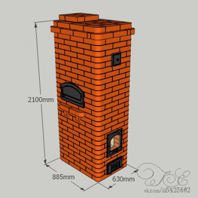

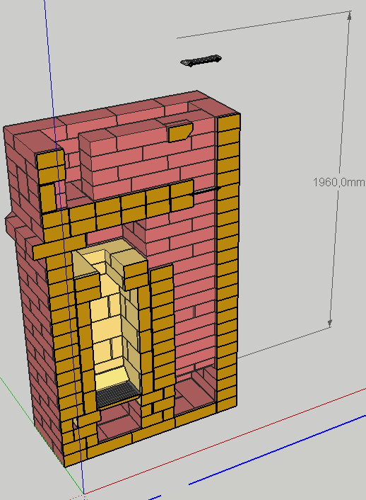

Такая подойдет?

Предложенная печка, по моему разумению, не подходит ибо будет подпирать потолок. Читал, что необходим зазор от 0,3 до 0,5 метра, в зависимости от материала потолка.
По поводу теплопотерь пока затрудняюсь, процесс утепления еще не закончен и концепция меняется по ходу дела, но при пяти градусах за бортом пока хватает только теплого пола в сан узле и комнате 170 и 350 ватт соответственно, показания счетчика сегодня зарисую и посмотрю расход за сутки.
Печка нужна сугубо отопительная, место для неё есть только в одном углу, максимально возможная величина в одном измерении 85см, расположение топки желательно в другой, более длинной стороне, справа от нее окно и желательно трубу вывести в стену у окна. Хочется дрова с полметра помещать, при толщине 85см. А если надо отступить от стены, то и 85-ти не останется.
Пока, с просторов интернета, приглянулась ОПТ-3, её бы пониже немного

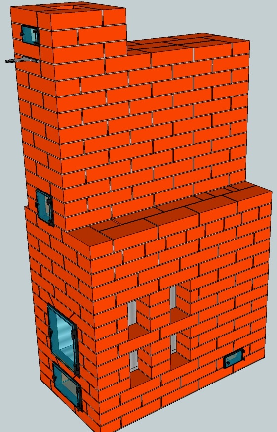

Посмотри варианты в теме
http://www.forum.stovemaster.ru/viewtopic.php?t=8619&postdays=0&postorder=asc&&start=40
http://www.forum.stovemaster.ru/viewtopic.php?t=8619&postdays=0&postorder=asc&&start=46 реализован.
План домика выкладывай с желаемым расположением печи, чтобы советы были конкретнее.

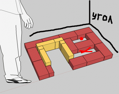

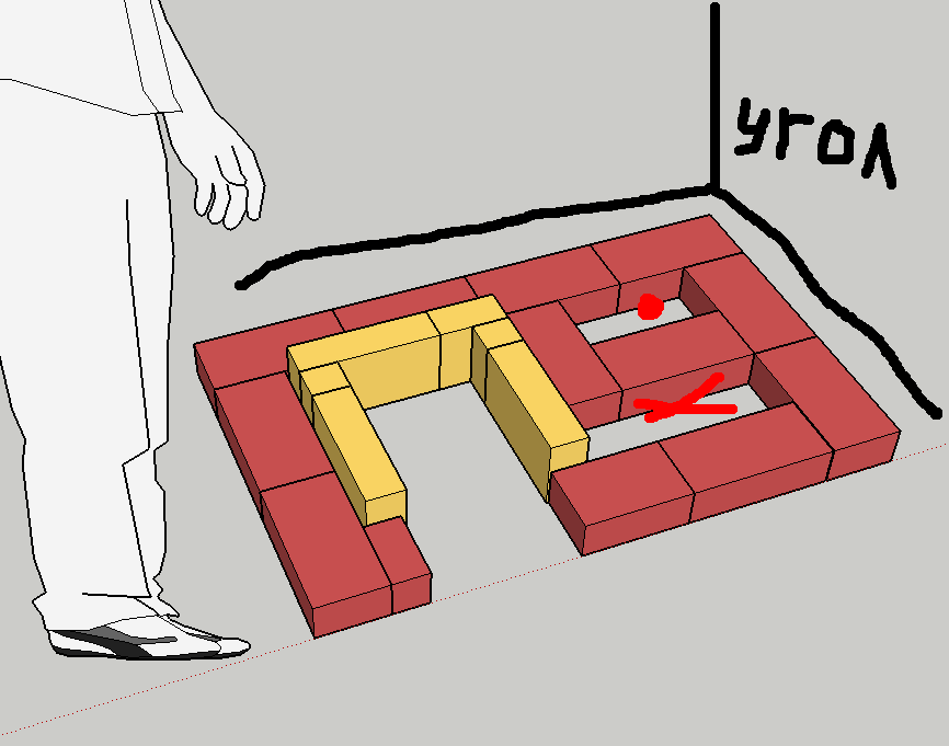

Целое число кирпичей в стенке печи приводит к неодинаковым вертикальным швам кладки. Из-за особенностей размеров кирпича. 3,5 или 4,5 -- кладка будет ровнее...
Но в принципе что-то такое можно сделать, достаточно стандартное. Спереди опускной, в углу сзади подъёмный, чтоб комнату греть, а не угол...
Топка, правда маловата, но что делать -- и печка маловата
Труба над топкой или в правом переднем углу. ЗЛХ в правом переднем углу.

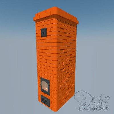

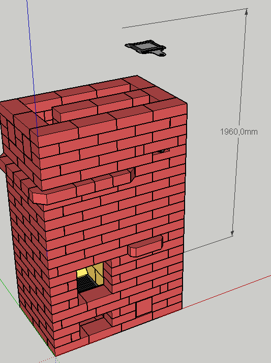

Вот по той же логике каналов 2,5х3,5 с полочками и рюшечками, чтоб пыль собирать :о)

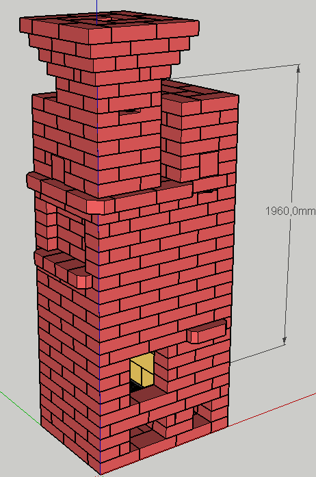

Вот вариант 1
Порисовал без перекрыши, когда надо тогда и перекрыша, но не очень большую надо высоту, иначе лучше перекрытие первого яруса лучше поднять на ряд-два.
По полу ничего не скажу, не специалист...
А как НЕспециалист скажу -- надо пол переделывать под печью, без дерева и пенки. Пенка продавится а дерево от каналов должно быть не менее 250 мм (4 ряда кладки с обязательной перевязкой швов)

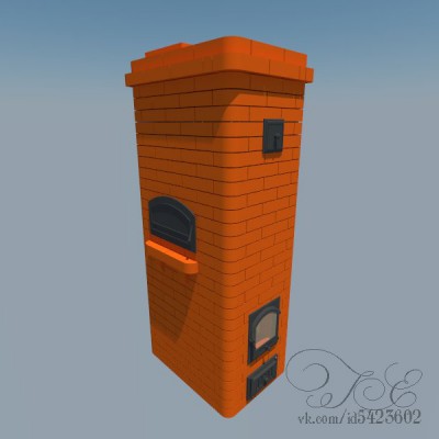

Сделал проект под твои хотелки.
Разбирай, смотри.

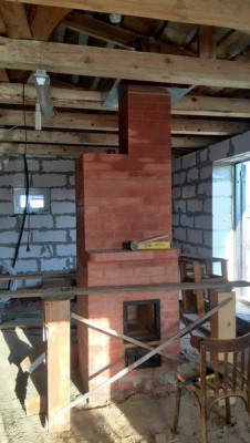

Отлично устраивающую меня печку выпросил у Владимира Солина, теперь собираю мысли в кучу и курю форум.
С кирпичом припозднился и смогу забрать только в понедельник. Пока теоретически подковываюсь, так сказать замешиваю полный винегрет в мозгу) Лучше бы спал подольше...
