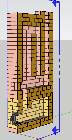

Как вы думаете будет ли дымить через дверку вот такой вариант:

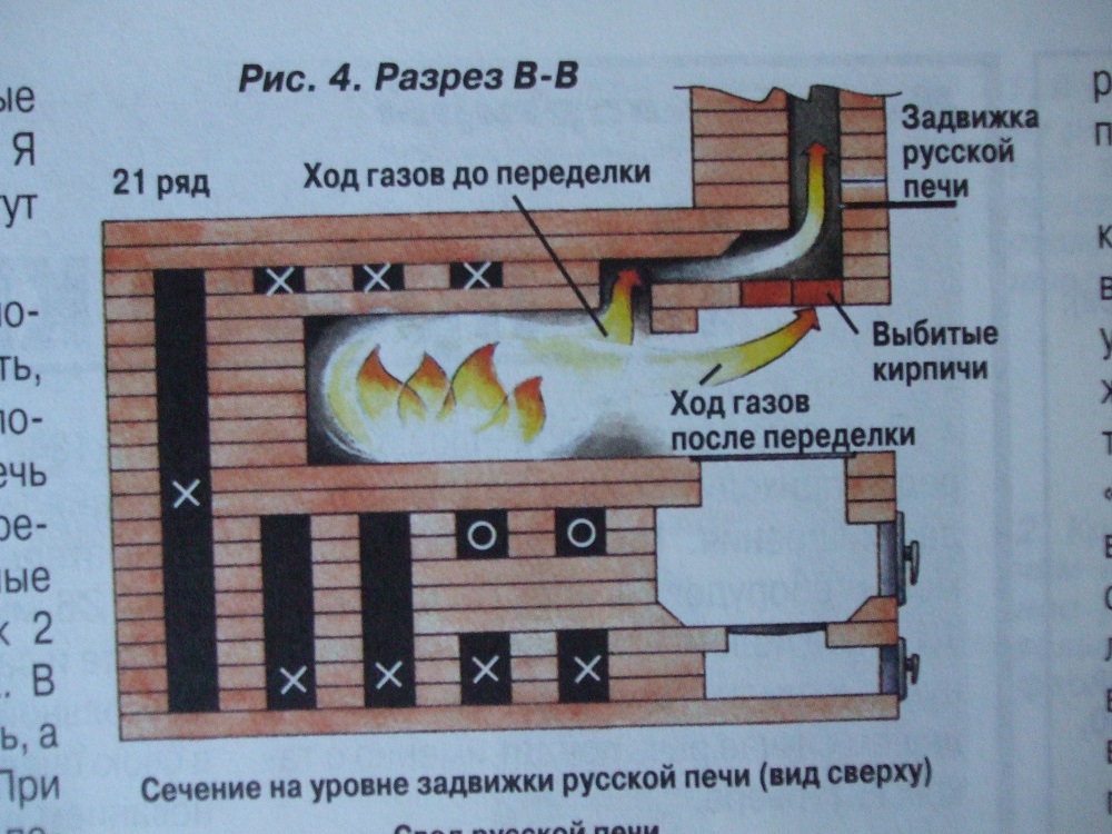

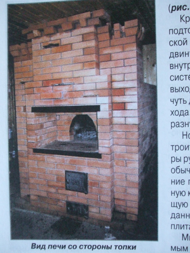

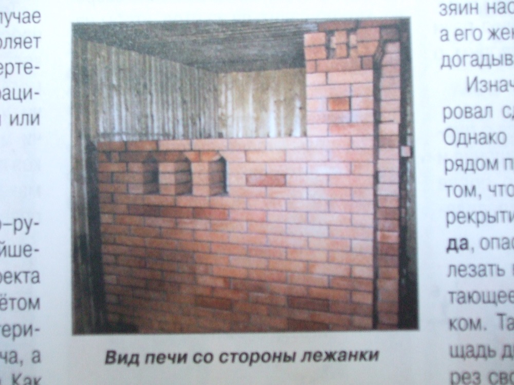

Вова, как-то года 4 назад на соседнем форуме (строители) обратился за помощью человек. Долго обсуждали проекты разных печей. Он очень хвалил Мишу-Мишу за дельные советы, но длилось это обсуждение настолько долго, что я не вытерпел и сделал ему проект печи (разрезы и порядовку). Так вот именно такой ( имеется в виду топливник) я ему и сделал. 2 ярус печи - колпаковый. Он меня поблагодарил и на этом все закончилось. Ни в личку ни на форум он больше не прислал ни одной весточки. Единственное отличие то, что топка была не подовая, а с колосником. Поищи. Это был 2011 год, когда я еще жил в Москве.

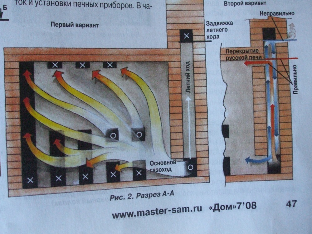

Вполне примлемая печь. http://dv0r.ru/forum/index.php?topic=2724.50
Да, интересная печь. Но при том что он сделал выход газов в топке, ему всё равно пришлось делать вытяжку над устьем.

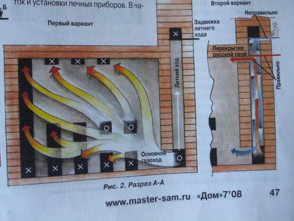

Первая и единственная моя русская печь с подтопком. Мой "разбор полетов" в журнале "Дом".

Вова, давайте придем к единому понятию шестка. В моем понятии это лист железа, иногда Т-образной формы, положенный перед устьем РП (выходное отверстие, через которое мы закладываем дрова) Т- образный лист железа входит своим выступом именно в устье печи. Поэтому мне не совсем понятен термин "Герметичный шесток" - вы , видимо, имеете ввиду все пространство перед устьем с входным отверстием, которое, как и в варочной камере, может быть закрыто герметичной дверкой. Если это так, то, конечно, так оно и должно быть. Но тогда становится явно не совсем удобно работать с горшками и ухватами через отверстие дверки. И вообще, а какую цель мы с вами преследуем?
СообщениеДобавлено: Вт 20 Октябрь 2015, 13:45 Ответить с цитатойВернуться к началу
Вот.
Блин, только сейчас дошло, что значит лист железа Т-образной формы. Док, чаще всего это кирпичный или глиняный "подоконник" перед горнилом, под дымосборником. Но видел и Т-образный железный.
