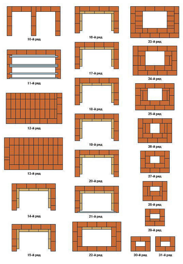

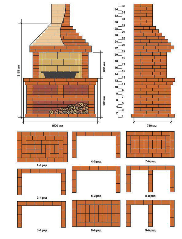

Здравствуйте! Хочу построить в беседке барбекю из журнала " Мой дом. Печи, камины, дымоходы-2011г", попался в инете такой проектик, все ли в нем нормально? А то боюсь построю,а топиться будет по черному.

Если красный кирпич на ГПС и сечение трубы увеличите в 2 раза то рабочий!

Спасибо большое! А какая оптимальная высота трубы для этого мангала?

на метр выше конька беседки, но не меньше 2,5 метров

На барбекю никогда не делаю газовый порог... Все работает... Главное нормальный дымосборник и соответствующее сечение трубы...

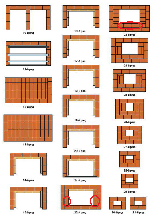

Михаил Фадеев
Сообщения: 572
СообщениеДобавлено: Ср 21 Октябрь 2015, 11:27 Ответить с цитатойВернуться к началу
Может я чего-то не понимаю, но как автор проекта собрался крепить кирпичи, отмеченные красными кругами? Ну, предположим, в 22-ом ряду два кирпичика просто положили на шамотную чать, и, конечно на раствор, без всяких прокладок, что само по себе уже хреновина. А в 23-м ряду 2,5 кирпича как лежат, вернее висят?
Ну и то, что порога нет (если только не зуб имели в виду) - это тоже фигня. Вообще, кто-то видел в интернете приличные проекты печей?

Tim_on
Сообщения: 576
Регион: Краснодар
СообщениеДобавлено: Ср 21 Октябрь 2015, 21:05 Ответить с цитатойВернуться к началу
Михаил полностью согласен - в инете нет хороших порядовок...
Вопрос был рабочий проект или нет... А кирпичи можно подвесить на уголок с прокладками... Хотя я так не делал бы.. но держаться будет Smile
СообщениеДобавлено: Ср 21 Октябрь 2015, 21:19 Ответить с цитатойВернуться к началу
а труба то мала будет в пятирик. Не меньше 6-рика нужно.
И дымосборник очень мал.

СообщениеДобавлено: Чт 22 Октябрь 2015, 22:33 Ответить с цитатойВернуться к началу
Если просто добавить 3 ряда над порталом в размер топки - будет дымовая камера нормального размера.
Свести ее в трубу шестирик как нарисовано. И уже будет что-то приближенное к мангалу.
Но! у мангала должна быть топочная часть, которая просто отсутствует в данной схеме... Хотя и такие тоже строят.

СообщениеДобавлено: Пт 23 Октябрь 2015, 09:20 Ответить с цитатойВернуться к началу
svetly писал(а):
Спасибо большое! Только что такое шестерик и как к нему свести? Embarassed
Шестирик - труба из 6 кирпичей в ряду. Внутренняя часть трубы 250х250 получается.

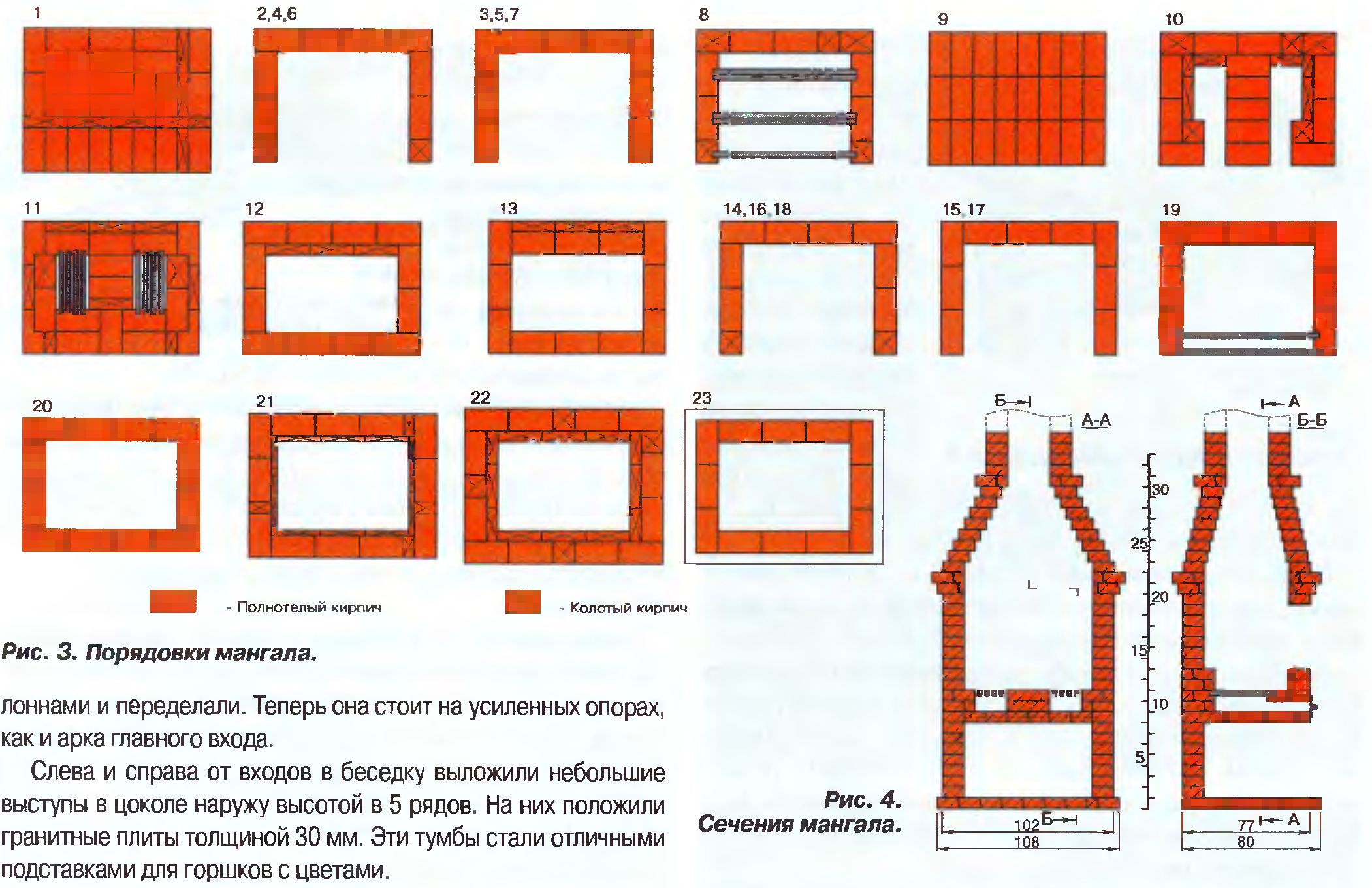

СообщениеДобавлено: Пт 23 Октябрь 2015, 12:54 Ответить с цитатойВернуться к началу
Спасибо! теперь вроде понятно. А вот такой проект не лучше? Из журнала Советы профессионалов №1 2008
