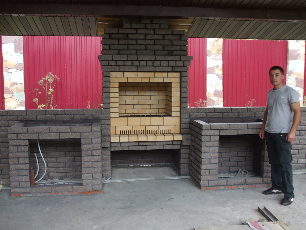

Гильза для уменьшения температурного воздействия на кладку трубы, пожаробезопасности и легкого удаления сажи. Забыл добавить, что два агрегата работают попеременно. Через поворотный шибер. Цепочку на фото не видно, она с другой стороны.

Раф Юрич писал(а):
Приветствую, Виталий! Вопросы конечно есть. Очень интересно, а как ты делаешь топливник казана(круглый или прямоугольный), сколько выходов? Не видно задвижек, есть ли они на плите и мангале? Гильзована ли труба? Будет ли камень на казане(столешница)? На что клал наружный контур печи? Очень интересно для опыта. Можешь в личку или здесь. Спасибо.
Добрый вечер Раф Юрич!
Хайло одно в металлическую трубу из нерж.. Труба (диам 120) проходит между топкой мангала и наружней кладкой, обернута суперсилом. Входит в основную трубу выше поворотного шибера.
Плов в таком варианте готовится равномерно (на такой же конструкции проверяли настоящие узбеки), т.к. топочная часть печи не большая. При нескольких выходах из топки надо дальние от мангала отверстия делать больше. А то по пути наименьшего сопротивления в них почти ничего не пойдет и их наличие сведется к минимуму эффекта.
На кирпиче никакого камня (столешниц) не будет.
Саму беседку еще не построили, но там будут и стропила и черепица. Стропила с отступкой от трубы 6-8см.. Но на всякий случай.
Кирпич LODE. Но, с каждой паллеты другого размера. Жесть. Раньше лучше делали.

mazatrucker74rus
СообщениеДобавлено: Пт 30 Октябрь 2015, 23:02 Ответить с цитатойВернуться к началу
Редактор при увеличении изображение на бок кладет Mad . Комплекс симпатичный , а разглядеть не удается- шея болеть начинает .. Вставки в шамотный кирпич, на котором плита- из-за размеров самой плиты ? Как выполнен стартовый элемент у гильзы ?

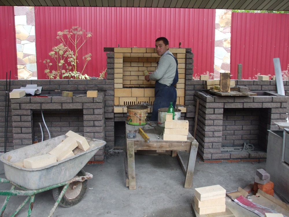

Евгений Докторов
Сообщения: 778
СообщениеДобавлено: Сб 31 Октябрь 2015, 07:03 Ответить с цитатойВернуться к началу
Виталий Кострюков писал(а):
Вот еще небольшая барбекюшка. Клали с Женей Гудковым и его помощником на тот период - Шарифом. Собственно сам мангал и два столика -разделочный с двойным дном и мойка. Кирпич фиолетового цвета украинского производства под "рваный камень". Кладка впустошовку с добавлением в раствор сажи. Мангал без "зуба".

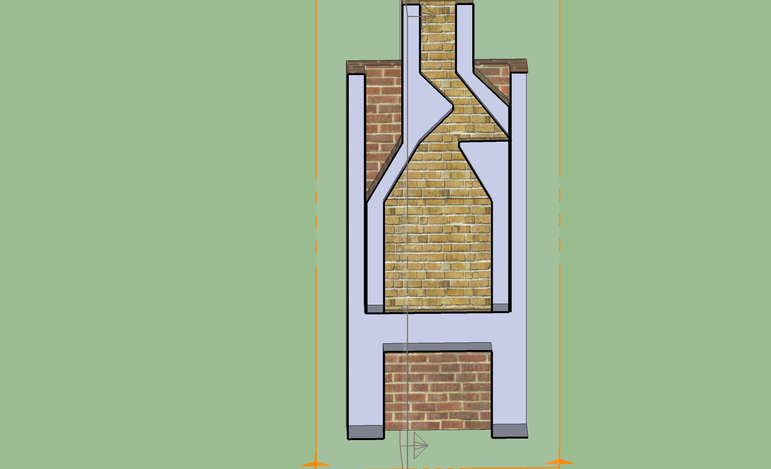

Valentin
Сообщения: 308
Регион: Сергиев-Посад
СообщениеДобавлено: Сб 31 Октябрь 2015, 09:31 Ответить с цитатойВернуться к началу
Газовый порог в мангале
А может быть так лучше? При движении дыма назад сопротивление будет побольше.

mazatrucker74rus
СообщениеДобавлено: Сб 31 Октябрь 2015, 16:00 Ответить с цитатойВернуться к началу
Тогда в это место прочистку надо будет поставить , наверно .

Виталий Кострюков
Сообщения: 790
СообщениеДобавлено: Сб 31 Октябрь 2015, 22:25 Ответить с цитатойВернуться к началу
1. Шамотные вставки - вынужденная мера компенсации размера кладки наружных стенок. Там швы 10-12мм. У шамота 3 мм.Если бы я этого не сделал, то прокладка из суперсила (толщ 15мм.) между шамотом и Лодэ со временем дала бы усадку, а так плотненько зажата.
2. Стартовый элемент гильзы выполнен до безобразия просто. Сегментарные надрезы торца трубы по 50 мм. и 60 мм. глубины. Получилась "ромашка". Промежутки в углах "шестерика" и гильзы заполнены суперсилом смоченным жидким глиняно-песчанным раствором.
Но можно использовать потолочную опору. Удобнее и качественней. Бюджет комплекса, к сожалению, уже не позволял ее приобрести.
