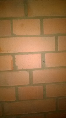

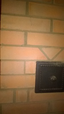

Ну вот прошли так скажем испытания печи, после того как закончено было строительство, производилась ежедневная протопка небольшим количеством дров примерно по 1 кг, при этом задвижки не закрывались, ну и сам массив печи был построен и скажем так сушился порядка недели 3. В общем в итоге решил нормально протопить. Печь стала нагреваться в первую очередь у прочистных дверок затем канал дымохода а еж потом и колпак. После топки появились так сказать волосяные трещинки, которые при остывании печи становятся незаметными.
У меня возник вопрос стоит ли сейчас что то предпринимать по заделке или такие трещинки это не критично?
Или подождать когда будут они больше? Хотя не факт что будут.
Кстати печь в районе дымохода нагрелась так что рука не терпит, прям горячая, зато тепло очень стало)

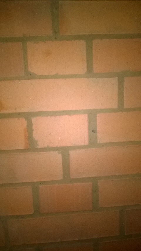

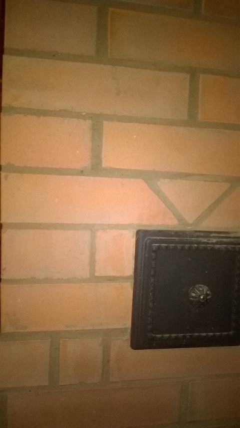

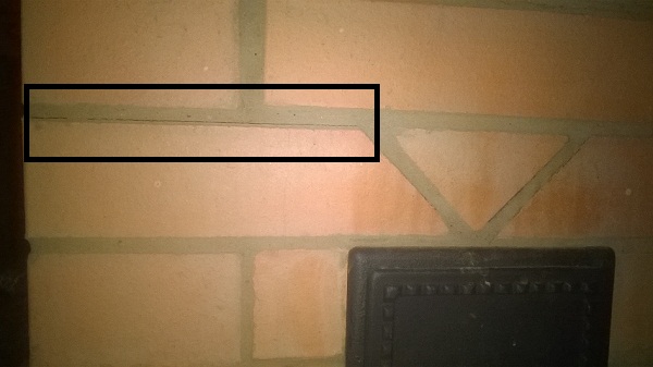

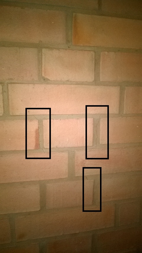

В общем почитав тут немного, расшил швы где то по 2 см глубиной на горячей печи, затем снова заделал глиной, прошло уже 4 топки и трещин нет. Видимо не до конца высохла печка вот они и появились. А еще когда швы ковырял такое ощущение что был внутри типа какой то пустой полости, может при кладке образовалось не знаю, хотя ложил так чтоб раствор всегда выдавливало. Ну в общем как говориться все работает и греет, всем спасибо)))) в следующем году еще одну придется класть тока уже маленькую)

а ничего удивительного. Внешние стенки должны стоять отдельно от внутренних.
А все перевязки с наружней стенки внутрь - всегда приводят к появлению трещин. Smile
И чем можно обосновать наличие треугольника над прочистной дверкой? Чем хуже просто поставить 2 кирпича встык?
Наличие восьмушек на внешней стенке...
Верх непрфессионализма.

Ну до профессионала мне далеко и это вообще первая печка и какая либо кладка кирпича в моей жизни, а стенки наружные и внутренние (футеровка) не связаны никак там зазор есть, треугольники же по не знанию и сомнению предположил что надо как и над топкой но неплохо получилось.
Ну а так как делал все сам начитавшись немного того и другого и получая подробной консультации нигде, кроме вас конечно Владимир, за что и спасибо), я считаю получилось неплохо!

на фото "Каналы сверху" видно, что кирпич стоит поперек стенки между 2мя каналами. Здесь просто обязана была появится трещина.
На фото стенки печки сбоку видно, что такие кирпичи стоят через ряд - значит все эти кирпичи будут создавать трещины.

Ну "Семён Семёныч" что ж теперь то обсуждать, когда все сделано то.... раньше надо было об это подробнее сказать, ну пока трещин новых нет, ну а развалиться то понятное дело перекладывать надо будет только не в этом году конечно)))
