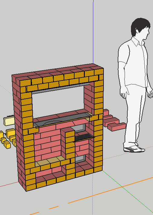

Vova-U писал(а):
Вы порисуйте сами варианты, посмотрим, правда ваши скетчупы -- малоинформативны, как конкретно котёл расположен, откуда он подключён...
в конце котла снизу слева вход(обратка), там же сверху выход.

Vova-U, а как организовать щиток над топочной дверкой со стороны прихожей как на твоем рисунке? Не могу сообразить в воздухе половина висит.

Не понял вопрос, Ильмас
Очень мало информации от вас: что висит, куда висит, какой размер вашего скелета, как он в комнату торчит и т.д и т.п.
Щиток ставится на стенку переднюю со стороны прихожей
Что там сзади даже приблизительно не скажу, потому что -- см. выше

Вт 3 Ноябрь 2015, 14:27
На фото если делать щиток над топкой часть кирпичей будет в воздухе

Vova-U
Сообщения: 979
Добавлено:
Вт 3 Ноябрь 2015, 16:24
Ну вы блин даёте!
Топка же перекрывается!
Полость в 1,5 кирпича вообще перекрывается за раз клинчатой аркой.
Да, нужно пилить клином кирпич, а что делать? Благо инструмент по камню теперь доступен, не кирочкой махать, без надежды на успех
Или я вас не понял...?
Ладно, смотрите поскладывал кирпичи, проект имхо дурацкий, но такие обстоятельства.
Короче, плита греется от котла в одну сторону, а при открытой ЗЛХ плита может греться от подтопка низкого в 4 ряда со стороны комнаты.В обратную сторону дым пойдет. Не вниз через подвертку, а назад под плитой к дверке котла и в летний ход...
Подтопок сзади, поневоле, за колосниками имеет дырку. Дрова могут назад падать. Можно туда какую-то тонкую пластинку вертикально поставить для упора дров, высотой 10 см. Или половину колосника (вдоль попиленную). В режиме топки котла ДГ попрут в подвёртку прямо сквозь подтопок и рядом с ним. Одновременно их пользовать не получится.... Вся надежда, что во время топки котла плита будет достаточно горячая для готовки.
Футеровку котла и котёл я уже просто не рисовал, но котёл между трубами как-то футернуть стоит... или даже немного внизу его прикрыть.
Плохо котёл сочетается с плитой, да плюс ещё щиток. Т.е. топка должна быть, по возможности, горячее, чтоб её КПД был лучше. Когда вокруг дров одно железо да ещё не жарче 100 градусов -- плохо сгорают дрова, нужно, чтоб там что-то дрова всё-таки грело. Футеровка между труб не для защиты красного, а чтоб было хоть что-то горячее возле дров... понимаете идею?
Как стоят рассечки из картинки понятно, надеюсь. И вот так вверх до самой трубы, не уверен, чессказать, что хватит тепла на всё это. Но с рассечек зола сваливается, сажу можно изредка прожигать через летний ход.
Не знаю, нужно ли между этажей делать полку поперечную, может так и прогнать насквозь, только распушку противопожарную сквозь пол провести. Можно там рассечек не делать, чтоб меньше тепла отдавал щиток в перекрытии. (? с Вадим Борисычем посоветоваться если Жирнов не будет консультировать)
В любом случае в трубе нужно знать температуру и если она не дойдёт до 100 градусов -- хреново будет....
Подтопок футеровать места нет, но можно поизголяться при желании лещадкой. Многие футеруют красный железом 3-5 мм, говорят -- работает
