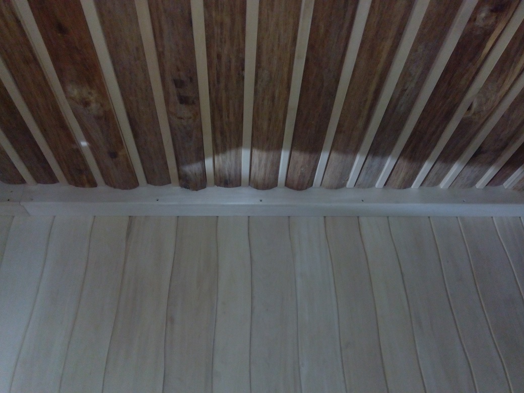

Дмитрий, а каким образом Вы стыкуете не обрезные доски в углах стен (крепление не обрезной доски2.jpg) и потолка на IMG_20150702_115729_2.jpg?
Брусок вертикальный в углу стены прикрывает стыки не обрезных досок или в него они упираются?
Интересуют эти моменты так-как приближаюсь к отделке помещений бани.
Очень нравятся Ваши работы Exclamation .
Попробую что-то воплотить.
Дмитрий Смирнов
Сообщения: 598
СообщениеДобавлено: Ср 22 Июль 2015, 11:04 Ответить с цитатойВернуться к началу
Борис_Иванович в углах стен на 1 вый слой доски ставлю брусок-короб и к нему подходит 2рой слой.
Можно и без бруска - см фото.
Варианты крепления в приложении...
крепление с коробом (с канатом)
 Размер файла:  402.34 КБ
 Просмотров:  2168 раз(а)
крепление без бруска(с канатом)
 Размер файла:  226.23 КБ
 Просмотров:  2316 раз(а)
крепление с коробом(без каната)
 Размер файла:  283.69 КБ
 Просмотров:  2134 раз(а)
крепление с бруском без каната
 Размер файла:  460.97 КБ
 Просмотров:  2305 раз(а)

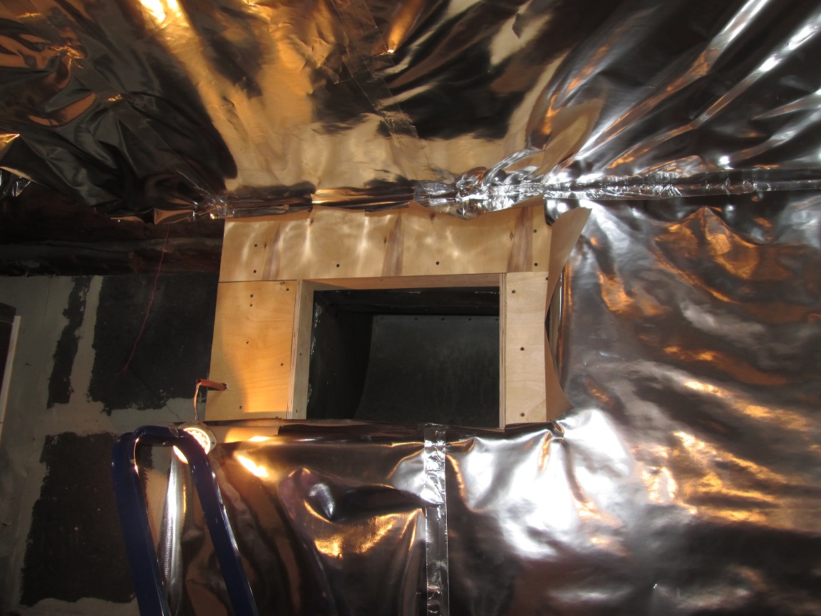

Вот мой пирог утепления стен (70мм пробки) и потолка(100мм пробки плюс 150мм базальта)
пирог стены
 Размер файла:  170.56 КБ
 Просмотров:  2580 раз(а)
пирог потолка
 Размер файла:  118.5 КБ
 Просмотров:  2257 раз(а)
Сообщения: 6062
СообщениеДобавлено: Чт 3 Сентябрь 2015, 11:08 Ответить с цитатойВернуться к началу
Премного, Дмитрий!
Всяких благ!!!
Дмитрий Смирнов
Сообщения: 598
СообщениеДобавлено: Пт 4 Сентябрь 2015, 00:12 Ответить с цитатойВернуться к началу
Для наглядности выкладываю пирог утепления.
Брус, фанера, фольга на бумажной основе, пробка 1 слой 20мм сплошником, далее брус 50мм и в его толщину 2 слой пробки 50мм. На брус фасадную доску.
Что важного... пробка поджата и с задней стороны и с передней стороны.
 Размер файла:  163.5 КБ
 Просмотров:  2016 раз(а)
 Размер файла:  270.04 КБ
 Просмотров:  2005 раз(а)
 Размер файла:  399.03 КБ
 Просмотров:  2064 раз(а)
 Размер файла:  349.22 КБ
 Просмотров:  2068 раз(а)

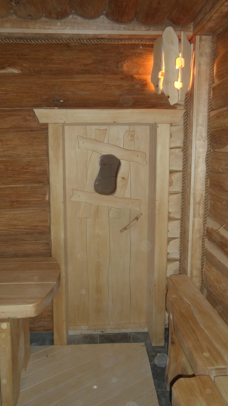

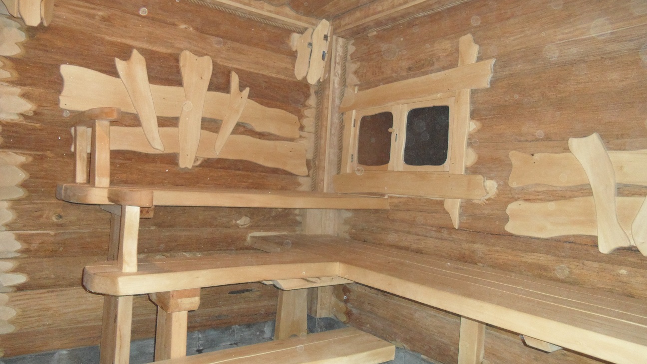

Дмитрий Смирнов
Сообщения: 598
СообщениеДобавлено: Чт 17 Декабрь 2015, 13:44 Ответить с цитатойВернуться к началу
А вот она же-парная, в законченном виде.
 Размер файла:  292.98 КБ
 Просмотров:  1984 раз(а)
 Размер файла:  255.78 КБ
 Просмотров:  1809 раз(а)
 Размер файла:  225.84 КБ
 Просмотров:  1803 раз(а)
 Размер файла:  240.68 КБ
 Просмотров:  1719 раз(а)
