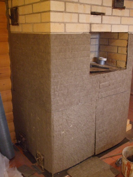

Ну вот посмотри, Валер, как я делал клиенту по его просьбе, правда шамотом на шамот. Шамот резал вдоль и угловые Г-образно.

Добавлено:
Ср 25 Ноябрь 2015, 14:04
Снимаю шляпу, такой объём пилки!
А може можно было шамот на шамот и без зазора?
Евгений Докторов
Сообщения: 778
Добавлено:
Ср 25 Ноябрь 2015, 14:25
| Валер писал(а): |
А може можно было шамот на шамот и без зазора?  |
Наверно можно, но, как я уже говорил, по мне так так надежнее. Вдруг из-за раствора, случайно попавшего между кладкой, опять трещины поползут? Уж лучше так. Хозяин потом меня еще раз приглашал и внутри варочной камеры также облагородить лещаткой, да занят я был.
Добавлено:
Ср 25 Ноябрь 2015, 14:31
Похоже вот она, мечта для тех, кто хочет на века! А что по ТТХ?
Евгений Докторов
Сообщения: 778
Добавлено:
Ср 25 Ноябрь 2015, 15:45
| Валер писал(а): |
| Похоже вот она, мечта для тех, кто хочет на века! А что по ТТХ? |
Хозяину нравится, в доме тепло. С обратной стороны печи - открытый камин. Печь, как видишь, с нижними дымоходами под поддувальной камерой.
