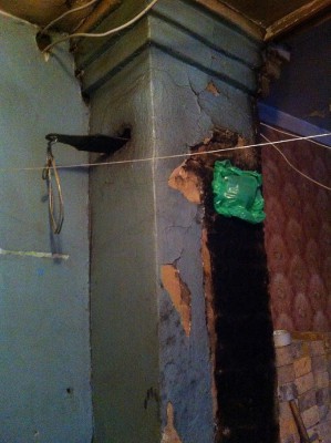

В процессе подготовки выявились проблемы с дверцами,поэтому всё затянется.Пока подключим к трубе печь Стокер 200(фирма Ермак).
Начали складывать на сухую варочную печку и поняли что она действительно очень маленькая,но для большой печки может не хватит кирпича,т.к. есть битые кирпичи и сколько их пока неизвестно.
Вот место куда будем складывать печку.
 Размер файла:  268.44 КБ
 Просмотров:  663 раз(а)
Последний раз редактировалось: AlexanderAG (Сб 5 Декабрь 2015, 11:57), всего редактировалось 1 раз

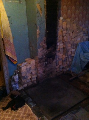

фото места где будет стоять.

И Вы таки будете утверждать, что сей прямоугольник 90х52 см.?
AlexanderAG
Зарегистрирован: Пт 23 Октябрь 2015, 16:21
Сообщения: 23
СообщениеДобавлено: Сб 5 Декабрь 2015, 17:22 Ответить с цитатойВернуться к началу
Ничего я утверждать не буду,размер площадки я даже не замерял.Если так уж нужно то замерю.
Примерно 900*900.
Сообщения: 5909
СообщениеДобавлено: Сб 5 Декабрь 2015, 21:24 Ответить с цитатойВернуться к началу
Very Happy вполне "встанет нормальная" 3,5х3,5 шведка Razz , даже футеровка в топку поместится Cool
AlexanderAG
Сообщения: 23
СообщениеДобавлено: Вс 6 Декабрь 2015, 11:17 Ответить с цитатойВернуться к началу
Так вся печь только из шамота будет,нужна ли футеровка?Да и на шведку хватит ли кирпича!
