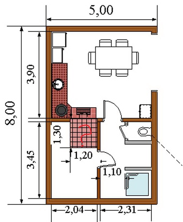

Вот план . И я думаю что где то за основу можно рассмотреть бик пк Кузнецова.

Сообщения: 6019
СообщениеДобавлено: Вс 6 Декабрь 2015, 23:24 Ответить с цитатойВернуться к началу
Интересный План, но вот не вписывается пока ДТ каменки..., разве что под барбекю? Razz
Евгений Губский
Зарегистрирован: Вс 11 Январь 2015, 02:44
Сообщения: 66
СообщениеДобавлено: Вс 6 Декабрь 2015, 23:42 Ответить с цитатойВернуться к началу
Так в чем проблема сделать каменку с топкой напротив туалета и отдельно барбекю. Планировка действительно оригинальная.

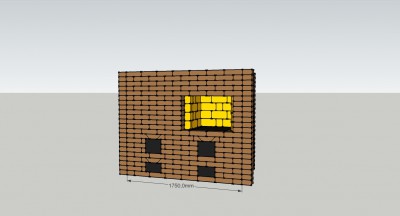

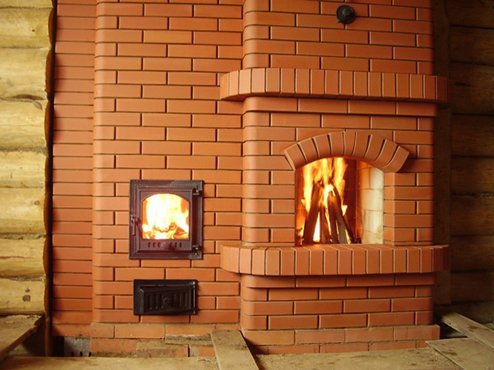

А как насчет вот это го макета. Это банная печь с внутренней каменкой и казаницей 525х525 мм. Ширина барбекю 610 мм.Глубина 490 мм. Высота по желанию. Вот только как вывести дымоход с казаницы он же выходит в задней стенке??? Да и дымоход с барбекю???

Надо конструкции раздельно ставить через термо зазор порвет как пить дать каменка горячая мангал холодный . Да и с трубами не понятка выходит от каменки гильзовать надо а для мангала 250 на 250 мм минимум . А сводить где чердаке будите ? Дурная идея без обид был заказ на подобное только каменка в парилке а мангал сзади на улице под навесом отказалься на фиг не то не се темболие на одну трубу все кидать.

Вот и я думаю что ну его..... в 2000 мм войти не получается если через зазор. Короче монго заморочек.

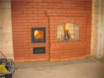

СообщениеДобавлено: Пн 7 Декабрь 2015, 22:35 Ответить с цитатойВернуться к началу

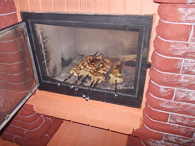

Если очень хочется в каменку как вариант поставить большую дверку не очень правильно с точки зрения самой банной печи теплопотери и т.д . Но был такой случай из практики все уперлось в большой портал . Такая хотелка была барана жарить по моему ваш вариант.

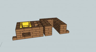

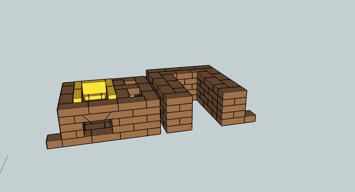

Набросок. И что за казан получится ??? Да никакой..........

Ну а что вы хотели от паровоза гибридность тащит за собой размеры !!! Получится плита 50 мм на 50 мм с кругом снимается в проем ящик нержа или толстая черняга ставится . Рабочая зона 50 см стандартный размер для готового мангала из магазина пятерочка.

Либо взять готовый два в одном и подключить отводом под 45 к банной печи верху . Правда вытяжку придется городить короче опять к отдельному мангалу на улице приходим . Confused

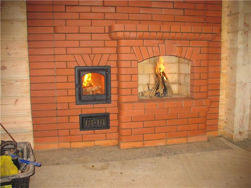

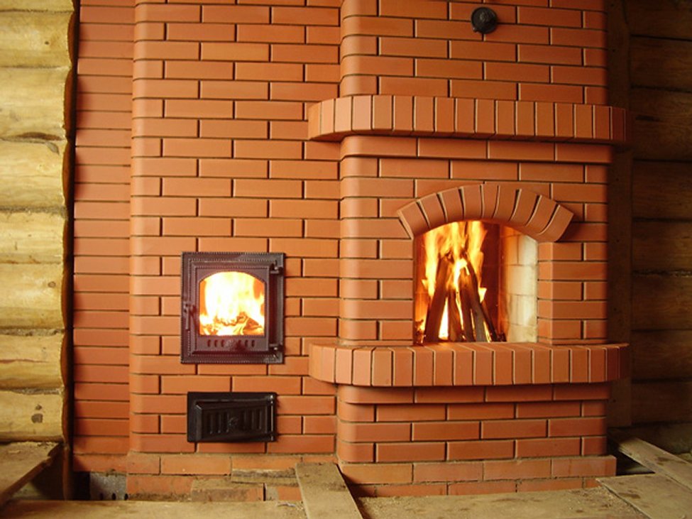

Слишком много городушек делать. Ведь заказчик хотел моно все в одном.... Но с его размерами не получится казанковой печи и барбекю . Так что выдумывать строй казанковую печь на улице а внутри вот типа такую и печь и камин.
